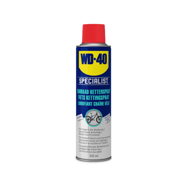

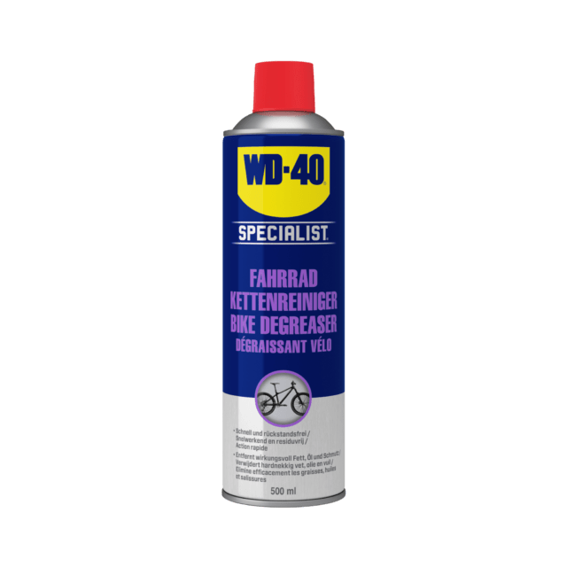

Kan goed zijn dat dat de fout is die ik maak. Hebben we het dan over deze bus voor het schoonmaken?
Afbeeldingslocatie: https://media.wd40.nl/app/uploads/2021/03/25172153/WD-40-Specialist-Bike-Degreaser-500ml-640x640.png.webp
En deze voor het weer invetten?
Afbeeldingslocatie: https://media.wd40.nl/app/uploads/2021/03/25172209/WD-40-Specialist-Bike-Fietskettingspray-250ml-640x640.png.webp
Oh nooit geweten dat WD40 er zelfs specialistische spuitbussen voor heeft. Ik maak gewoon schoon met de 'gewone' WD-40 of de el-cheapo 8 in 1 kloon van de action.
Idem voor de kettingspray, daar pak ik het liefste de goedkoopste lithium spuitvet voor.
Die specialistische kettingsprays van WD-40 zijn ook een ontvetter en een 'droge' PTFE spray. Dat werkt denk goed voor een mountainbike die veel in stoffige omgevingen gebruikt wordt.
In vochtige omgevingen is naar mijn mening schoonmaken met WD-40 classic en smeren met lithium spuitvet beter. Moet je er wel rekening mee houden dat je ketting dan wel iets meer vuil vasthoudt.

Update: verder WD-40 echt nooit gebruiken voor je ketting, dit is veel te agressief en verwijderd echt alle olie uit de ketting. Dan kan je de ketting binnen no time weg gooien.
