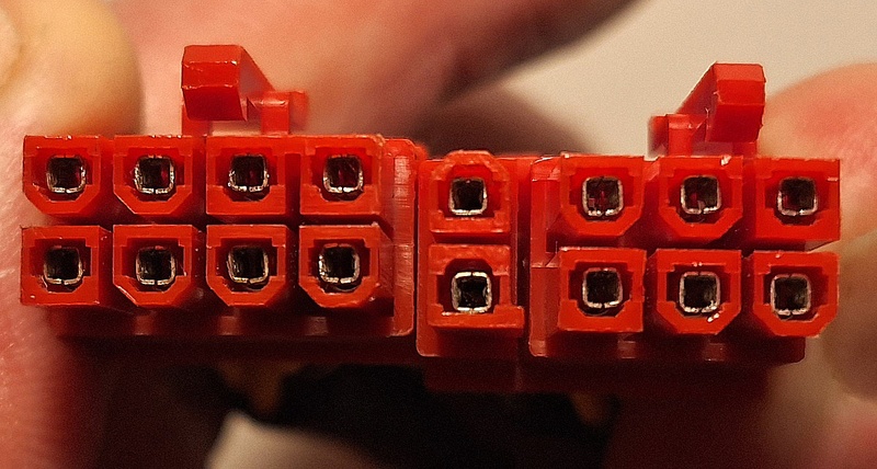

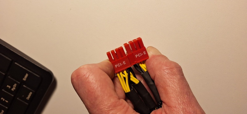

Goedenavond,
Ik heb een nieuwe videokaart gekocht die twee 8 pins pci-e connectors nodig heeft.
Nu heeft mijn voeding ( een oude thermaltake) een kabel waar twee pci-e connectors opzitten maar deze zijn niet hetzelfde ( zie fotos) De rechter stekker gaat dus niet op de nieuwe kaart passen als ik het goed inschat.
Is dit normaal , of was dat 10 jaar geleden normaal ( zo oud is de voeding ongeveer)
gr. Math

  • jeroen3
  • Laatst online: 12:27
Het losse stukje met 2 pinnen moet aan de andere kant. Of op zijn minst andersom.

  • VetVarken
  • Registratie: Februari 2022
  • Laatst online: 15-10 21:33
Je hebt natuurlijk gelijk, bedankt !!
Wat een klotskop ben ik ook 8)7 :$

  • Hackus
Hackus
Lifting Rusty Iron !
Één is 8, de ander 6+2
