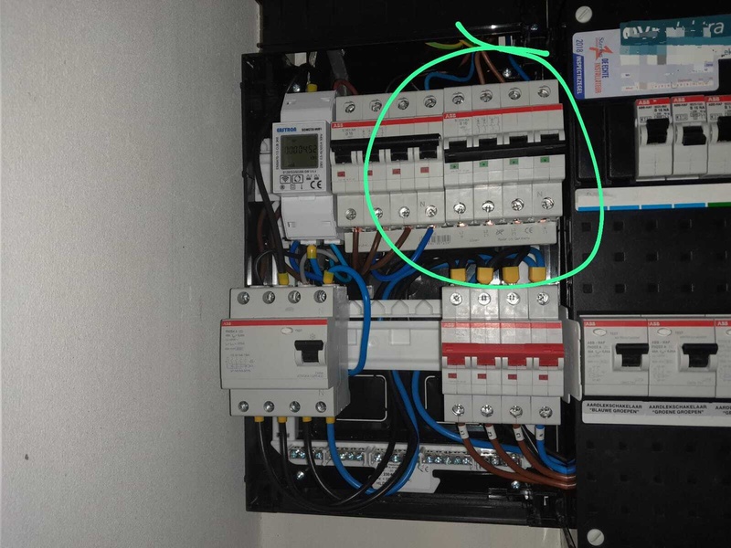

Er waren wat andere prio's en projecten de afgelopen tijd, maar zojuist e.e.a. (eindelijk) aangesloten zoals voorgesteld:
Afbeeldingslocatie: https://tweakers.net/i/fS27HUi-cR3LfgmfKUvHVrK8DkU=/800x/filters:strip_icc():strip_exif()/f/image/0o9UxNnrL97jUbU96cOzbS8m.jpg?f=fotoalbum_large
