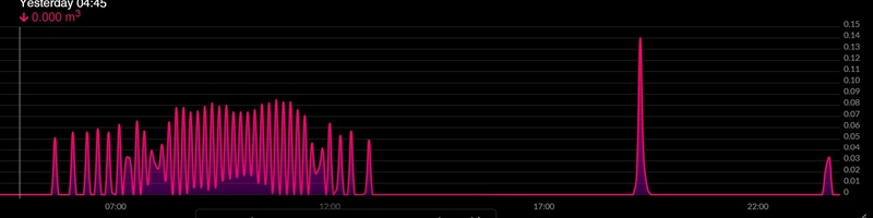

Ik chargeer graag
Ik zou wel die 40 graden een testen met een week lang -5. Mijn huis deed het de hele winter met Ta 40 graden, maar een week lang -8 trok hij niet. Het huis zakte een 0,5 graad per dag vanaf de derde dag.
Hoe erg je dat vind is dan de vraag. En de vraag is of je dit kunt meten, gezien het niet vaak voor komt. Ik liep hier tegenaan in februari 2021.
