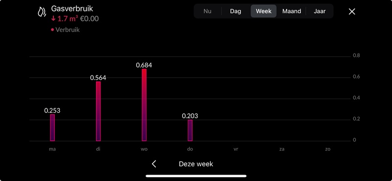

Foto gas verbruik deze week met nauwelijks zon;
Afbeeldingslocatie: https://tweakers.net/i/bpruBu2Yh1sy90jjFRAXBg7wrGk=/800x/filters:strip_icc():strip_exif()/f/image/oEtC0vX1ioZa8cAmteaxxMJ6.jpg?f=fotoalbum_large

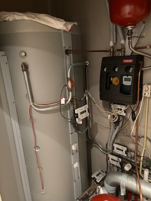

Foto zonneboiler op zolder;
Afbeeldingslocatie: https://tweakers.net/i/uQ5iFNqC9ALbfxoEs8txSY0AeaI=/full-fit-in/4920x3264/filters:max_bytes(3145728):no_upscale():strip_icc():fill(white):strip_exif()/f/image/JkQh1FoFE9kO2O8Ihx3G5RiZ.jpg?f=user_large
