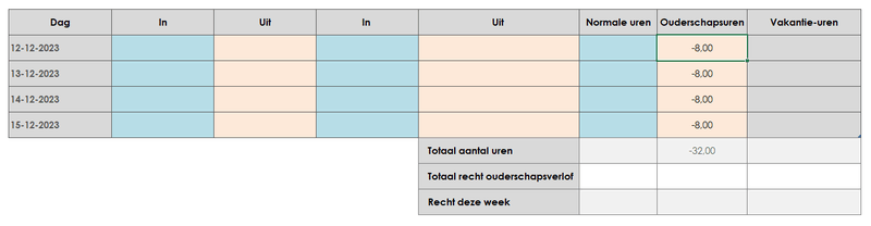

Mijn vraag
Ik heb een urenstaat vanuit Excel templates gebruikt, echter krijg ik de formule die Microsoft zelf heeft gegeven niet werkend voor mijn situatie.
Het originele bestand gaat namelijk uit van in/uit klok tijden en berekend daar je normale uren op + eventuele overwerk uren (>8). Ik ga geen overuren maken, maar ik ga juist gebruik maken van mijn ouderschapsverlof. Dit betekend dus kortere dag af en toe.
Nu is het zo dat ik mijn Excel niet netjes krijg qua waardes die overal zijn ingevuld etc.
Office 365- Excel
Formule aangepast op diverse manieren, op google gezocht.
Voor de duidelijkheid is hieronder een screenshot van het probleem en dit de bijbehordende code:
Normale uren: =ALS.FOUT(ALS((((D3-C3)+(F3-E3))*24)>8;8;((D3-C3)+(F3-E3))*24); "")
Ouderschapsuren: =ALS.FOUT(ALS(((D3-C3)+(F3-E3))*24<8;((D3-C3)+(F3-E3))*24-8;0); "")
Afbeeldingslocatie: https://tweakers.net/i/GfC-koCia9JcmtYbNybbIpNzqI8=/800x/filters:strip_exif()/f/image/LQkUWUST03Rcn8BlPzD2w2EQ.png?f=fotoalbum_large
Probleem nu is dus dat er in de cel ouderschapsuren -8 staat terwijl er nog niks is ingevuld in de rest van de kolommen.
Ik zou het liefst zien:
Ik vul de in-uit tijden in op de bepaalde dag en als dat lager is dan 8 vult hij het tekort in kolom ''ouderschapsuren'' in.
Wat doe ik verkeerd in de formules?

Lege cellen = 0
In je formule trek je 8 af.
Resultaat = -8
Klopt dus?

Waarom 2x bijna dezelfde formule ? je kan toch -8 van de normale uren doen
je contract is 32 uur per week stel je draait 28.8 normale uren = 32(contract uren)-28.8(gewerkte uren) = 3.2 (opgenomen ouderschaps verlofuren)

Bedankt voor jullie antwoorden, ik ben niet zo thuis in Excel vandaar ook een template gedownload.
Ik snap de logica achter wat Duke zegt, echter krijg ik het niet opgelost zoals ik zou willen.
Ik zou natuurlijk ook gewoon in de kolom ouderschapsuren: =8-G4 kunnen neerzetten, maar dan blijft Excel met 8 komen totdat ik de tijden invul.
Ik wil niet op elke dag tijden invullen aangezien ik flexibel werk. Ook de ouderschapsuren zijn flexibel op een dag.
Ik wil eigenlijk pas dat hij de ouderschapsuren per dag berekend als ik de in-uit tijden heb ingevuld.

Volgens mij kan je in plaats van ALS.FOUT ook ALS(ISLEEG) gebruiken; Dan laat je die checken of de kolom de cel in de 1e kolom 'in' leeg is. Als deze leeg is dan kan het vervolg van de ALS formule "" zijn, als deze niet leeg is kan je een formule die ziet op 8 - het aantal gewerkte uren.

Dan moet je een ALS formule toevoegen die eerst kijkt of de cell met de in-tijd leeg is. Indien niet leeg, dan checken met 8 uur in de normale uren kolom.

waarschijnlijk niet de netste oplossing maar ik zet er in zo'n geval vaak:
=als(isleeg(A1);0;formule)
Bij A1 dan de cell invullen waar sowieso waardes komen en bij formule je huidige functie
Dan zet hij een 0 als uitkomst als er niks in de cell staat
In deze formule staat nu [gewerkte uren - 8], maar je wil toch [8 - gewerkte uren]? Dan moet je die 8 er voor zetten:
Ouderschapsuren: =ALS.FOUT(ALS(((D3-C3)+(F3-E3))*24<8;8-((D3-C3)+(F3-E3))*24;0); "")
En voor de rest inderdaad een ALS() gebruiken zoals hierboven gesuggeerd. Je kan kijken of de In-tijd is ingevuld met ISLEEG(), of misschien nog handiger of de de normale uren groter zijn dan 0.

Ik heb hem nu wat herschreven naar iets eenvoudigers denk ik zelf:
Heb in de kolom ouderschapsuren nu: =ALS(G4>1;8-G4;0)
Dus de normale uren moeten boven 1 uitkomen wil de kolom ouderschapsuren werken.
Excel komt nog wel met een inconsistente formule, maar hij doet wel wat ik wil.
