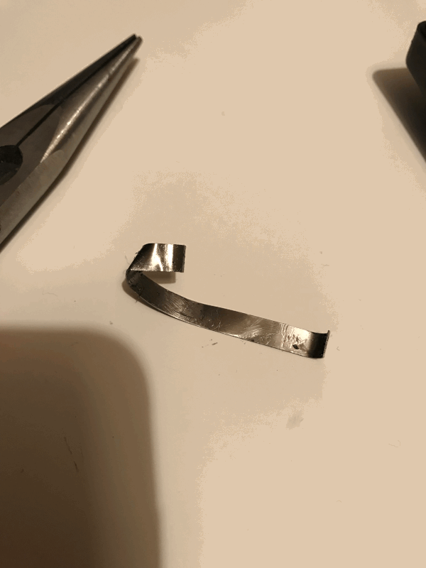

Ik zal het proberen uit te leggen. Aan de stuuras zit een tandwiel die een soort schuif beweegt als je het stuurwiel draait. Deze "schuif" beweegt dan naar links/rechts. Maar deze schuif bereikt niet zijn eindposities. Dat komt omdat onder deze schuif een als stripje zit wat verbogen is. Waarschijnlijk heb ik dat zelf veroorzaakt door, ondanks weerstand, toch het stuur verder te draaien en hierdoor is deze strip waarschijnlijk verbogen. Ik weet niet precies hoe ik het beste bij deze strip kom om deze weg te halen cq recht te buigen (voor zover mogelijk).
Het eigenlijke probleem was dat het stuur niet meer reageerde op stuursignalen (pedalen wel). Waarschijnlijk heb ik nu meer gemold dan oorspronkelijk het geval was.
Conclusie: als je er geen verstand van hebt dan liever ervan af blijven....

Deze strip blokkeerde het geheel. Heb ik er nu vantussen gehaald. Maar waar deze precies voor diende.... geen idee

Inmiddels stuur weer in elkaar gezet (zonder stripje) en krijg dan deze melding. Dit was ook het oorspronkelijke probleem. Stuur beweegt niet. Pedalen werken wel.

Als ik even snel wat informatie opzoek lijkt, met de nadruk op lijkt, mij dat niks meer of minder dan wat metalen strips om de tandwiel-balk (bij gebrek aan de daadwerkelijke naam :+ ) te verstevigen. Zie de timestamp in deze video: YouTube: Logitech G29 Review
Speel eens met de werkingshoek?
  • Dieks77
  • Laatst online: 23-11 00:29
D4NG3R schreef op woensdag 13 december 2023 @ 19:15:
Ja, dat stripje fungeert als een bladveer om het balkje aan te duwen tegen de as.
Zie daar maar eens een vervangingsonderdeel voor te vinden...
Dat wordt waarschijnlijk een defecte op de kop tikken en dan transpanteren.

Wel als bladveer dus en niet puur ter versteviging? Ik ken het stuur niet (laat staan van binnen) en kon niet veel beter beeldmateriaal vinden dan dat.
Edit: Duidelijk ja.
