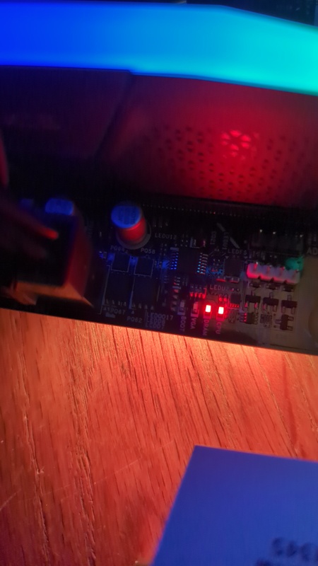

Dat board heeft toch 4 status/post LED indicators?
Wat geven deze precies aan/waar blijft deze op steken?
2.14 Post Status Checker
Post Status Checker (PSC) diagnoses the computer when users power on the
machine. It emits a red light to indicate whether the CPU, memory, VGA or storage is
dysfunctional. The lights go off if the four mentioned above are functioning normally.
CPU
DRAM
VGA
BOOT
It is normal for the DRAM status LED to blink during memory training. This indi-
cates the system is working properly

Hoi BlackMonkey,
Thanks! Idd geen BOOT lampje. Beide lampjes branden continue.
edit: Uiteraard geen lange dingen zonder CPU fan gedaan. Dit probleem was onveranderd sinds ik deze net eraf heb gehaald :).
Bijgesloten 3 fotos. 1 PSU aan, PC uit. 2 beide aan. 3 inzoom POST lampjes.Afbeeldingslocatie: https://tweakers.net/i/muR0yd_79oBgBvkrCnMzfaLL564=/x800/filters:strip_icc():strip_exif()/f/image/eoQUyxdSmYD0xaVJadVhbhqA.jpg?f=fotoalbum_large
Afbeeldingslocatie: https://tweakers.net/i/FHLr5Z6XdR9pTDfPQwJo68u36kU=/x800/filters:strip_icc():strip_exif()/f/image/PhpzgvpgMrQD4dBNVaGHHKB7.jpg?f=fotoalbum_large
Afbeeldingslocatie: https://tweakers.net/i/Higq4yrDHJj67Th6CYESUDWwNDM=/x800/filters:strip_icc():strip_exif()/f/image/FZGKgyh5zKTOP23FkOiARYZp.jpg?f=fotoalbum_large
[ Voor 5% gewijzigd door pdrozema op 12-12-2023 18:34 ]
