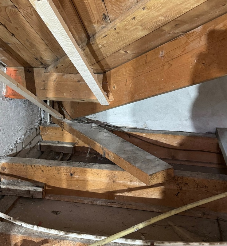

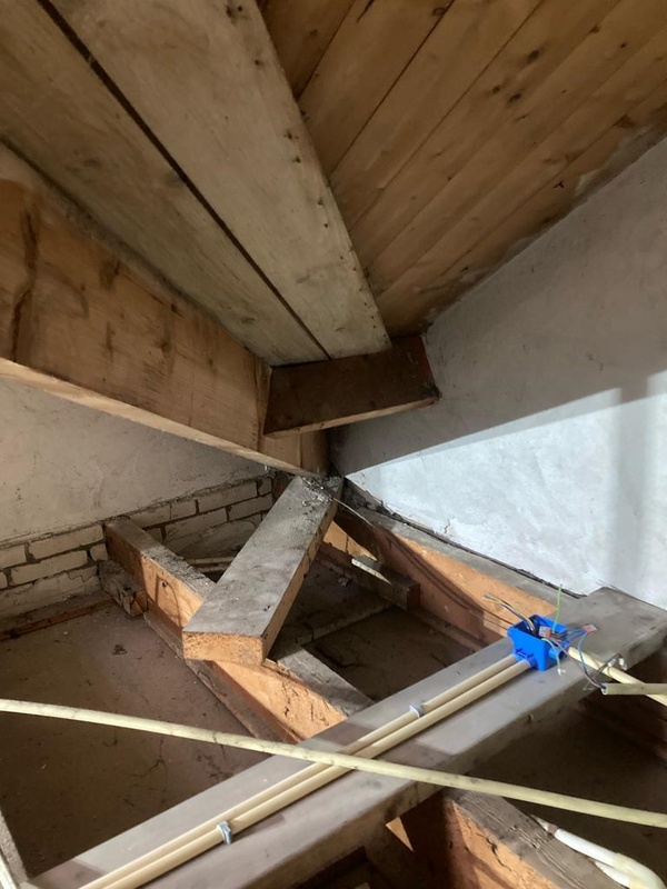

Onze kap bestaat uit gordingen en de schuine balken lijken opgevangen te worden door een horizontaal stukje balk. Nu wil ik het plafond van de verdiepingsvloer verwijderen en zit deze horizontale balk in de weg. Weet iemand hoe dergelijke constructie heet en hoe de horizontale balk vervangen/opgevangen kan worden?

Ik zou dit even met een Constructeur overleggen/ bekijken. Dit is zo niet te beoordelen wat allemaal wordt opgevangen qua balken en spanten en de krachten erop etc.
Maar zoals het eruit ziet wordt je spant opgevangen door dit stukje ("muurplaat", denk ik niet de juiste term) en verdeelt hij de krachten van het dak via deze spant op de "muurplaat" en dat weer overdraagt naar de 2 vloerbalken. Dus wel een belangrijk onderdeel in de constructie die ik niet even zou verwijderen. Omheen werken lijkt mij persoonlijk verstandiger.

De schuine balk is geen spant maar een kilkeper het korte stukje balk heeft voor zover ik weet geen naam.
wat bedoel je exact met het plafond weg halen? bedoel je ook de balklaag?

O hij zit in de knik, inderdaad je hebt gelijk.
Dat korte stukje is een "slof" Net even opgezocht
https://www.joostdevree.n...chapsbeheerzeeland_nl.jpg
https://www.joostdevree.nl/shtmls/slof.shtml

Mooi dank, slof dus :) Idd gaat het om het verwijderen van de balklaag. De vraag is dus hoe de functie van de slof (verdeling krachten spanten) vervangen kan worden als de horizontale balk (die in de hoek kan blijven) weggehaald wordt.

Dat kan dus niet zomaar, hier zal iemand die toegang heeft tot alle info naar moeten kijken. Van deze 2 foto's kan je eigenlijk niets concluderen behalve dat er extra onderzoek nodig is. Je hebt bv kans dat de balk waar de electrabuis op zit er ook met een constructieve reden zit. formeel is dit trouwens ook vergunningsplichtig.

Kwa verticale drukkracht zal het wel meevallen. Dat vangt die muur wel op. Maar er is een spankracht van die keper die het dak binnen houdt. Ik vermoed dat dit de reden is van de slof.
Je kunt dit wellicht met een tijdelijke balk (iets hoger) overnemen als je de balklaag vervangt. Maar ik zou het wel terugplaatsen. al is het maar om dat het een origineel element is.
Of je overlegt met een constructeur zoals anderen zeggen, dan zit je zeker veilig.
