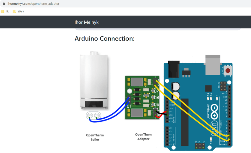

Als ik kijk op https://ihormelnyk.com/opentherm_adapter dan lijkt er toch een adapter nodig te zijn.
Hier zit ook een opto coupler omdat dat het voltage aan de opentherm kant van de ketel hoger is dan wat de esp aan kan.
Afbeeldingslocatie: https://tweakers.net/i/nH_l2IHSYnkR_93GdYjFrFkToP8=/800x/filters:strip_exif()/f/image/aNXr5RTz4m9RGSUuGGDYFNaC.png?f=fotoalbum_large
Draai je er tasmota op de esp ?
Mocht je m vervangen dan neem ik m graag van je over :-)

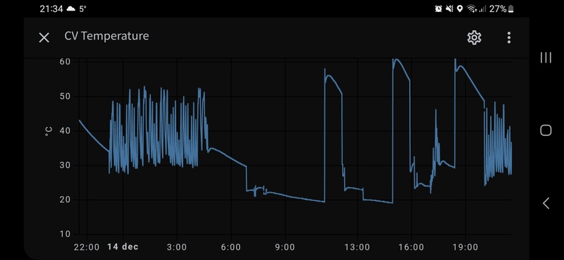

Ik zit hier bij mn ketel, en je hebt inderdaad gelijk. Heb hem nu even op 60C CV gezet. Eens kijken wat ie nu doet. Hij hangt nu al weer een paar minuten op 58 graden en stand 1. Nu, paar min later dus, gaat de ketel heel even branden. En daarna weer naar stand 1 met 57/58 in het scherm.
Waarom blijft de ketel niet gewoon lekker doorpompen de hele tijd?
En dit is de CV temp aldus Home Assistant:

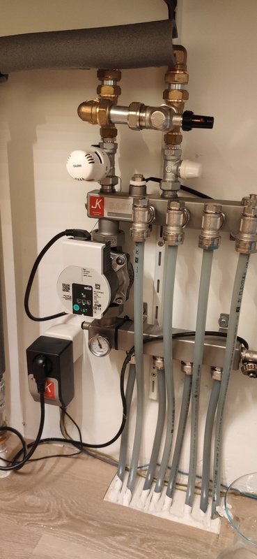

Verdeler heb ik van JK vloerverwarming met een Wilo pomp. Heb er denk ik wel een foto van ergens. Wil je die?

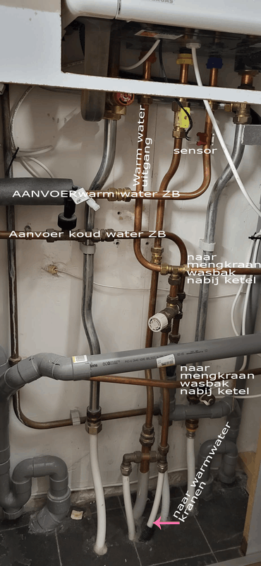

Dit is leidingwerk bij de CV (2e etage)

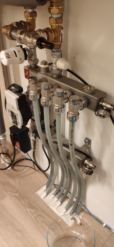

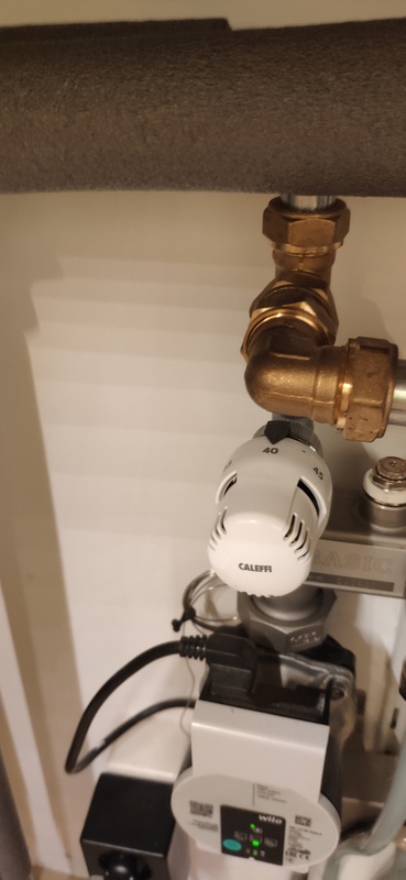

En de verdeler (trapkast begane grond)
Afbeeldingslocatie: https://tweakers.net/i/ZdW6qNPtcHsDu6DJIr0vSxJqUlo=/x800/filters:strip_icc():strip_exif()/f/image/mH8j2blNFxyUTcIuaUPjWcuz.jpg?f=fotoalbum_large
Afbeeldingslocatie: https://tweakers.net/i/jgHGGcG479T0lDT3UOY-CN6LgWc=/x800/filters:strip_icc():strip_exif()/f/image/yWb8kGbHErF6psbe4tRnXBxS.jpg?f=fotoalbum_large
Verdeler zit alleen verwerkt in de kast. Kom ik zo niet bij nu. Dus mocht ik daar iets mee moeten doen, dan wordt dat lastig nu (en ben dit weekend weg)..
Ps superfijn dat je zo meehelpt/denkt waardeer ik!
  • _JGC_
  • Laatst online: 07:36
@NeFoRcE
Deze verdeler wordt verkocht als LTV verdeler voor CV systemen rond de 55 graden, de thermostaatknop bepaalt de menging. Zou voor jouw situatie goed moeten zijn.
Je aanvoer komt uit de grond, heb je daar ontluchters op het hoogste punt van de leidingen zitten? Die vallen net buiten beeld.
Verder kijken of je bypass niet per ongeluk open gaat.

@_JGC_ voor wat ik weet zit het ontluchtingsslangetje in het midden op het bovenste blok van de verdeler. En kan je aangeven waar de bypass zit? Dan kan ik kijken wat ie doet/op staat.
Bedankt weer!
  • _JGC_
Bypass is die doorverbinding met dat zwarte ding eraan boven je thermostaatknop.
Met ontluchters bedoel ik bovenop de leidingen. Je krijgt aanvoer uit de vloer, dat gaat over naar staal, het maakt 2 haakse bochten en gaat dan naar beneden naar je verdeler. De laatste knie voor je weer naar beneden gaat moet eentje zijn met ontluchter, of net daarvoor in het horizontale buisje moet een ontluchter.
De ontluchter op je verdeler is nml niet het hoogste punt.

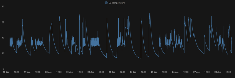

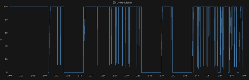

@_JGC_ Het lijkt er helaas niet op dat het beter geworden is. Ik vermoed toch echt dat de ketel te zwaar is. Mooi ruk dat ze me dit dan niet hebben afgeraden of anders hebben geadviseerd.
Sinds mijn OP in dit topic is de ketel nog 2215 (!) keer aangegaan.
Nog wat recente screenshots:
CV temperatuur:
Afbeeldingslocatie: https://tweakers.net/i/mH_Vt5so74TKeFS_d0hzCfM4qmY=/800x/filters:strip_exif()/f/image/U76AEmSHMP8pYlVkF08mTHrP.png?f=fotoalbum_large
CV modulatie van afgelopen nacht (2:00u - 3:00u):
Afbeeldingslocatie: https://tweakers.net/i/0gciErfUn21DbhAJouPkSqefwLI=/800x/filters:strip_exif()/f/image/ozWM7ESyU5hP4V3Q4QtdjK83.png?f=fotoalbum_large
vooral bij deze denk ik; hoort dat ding niet gewoon continu rond bijv. 10% te zitten als ie de boel eenmaal op temperatuur heeft?
Mocht ik meer moeten aanleveren, hoor ik het graag :)
Heb je nog tips wellicht?
