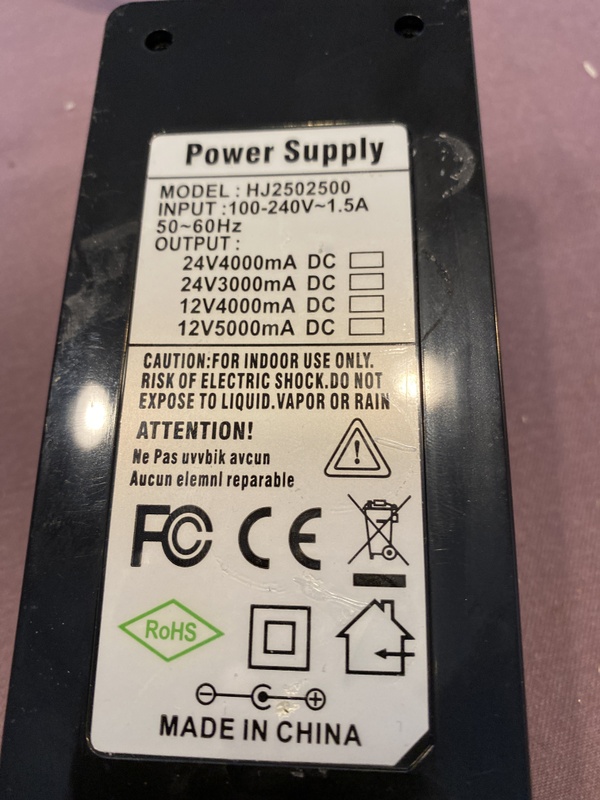

Ja, het is inderdaad een regelbare voeding: gebruikt voor een verwarmings element van een plantenverdamper.

uit het type plaatje is wel duidelijk dat het een regelbare voeding 0-24V is, maar wat is het max vermogen?
3A = 72Watt, 4A = 96 Watt
is dit wat je zoekt?? (maar helaas niet leverbaar)

dan kun je eens kijken bij conrad of bij reichelt. die hebben over het algemeen een breed assortiment.
kwa type kan de max stroom wel groter zijn, maar de max spanning (24V) niet (risico opblazen load)

Ik vrees er een beetje voor dat je gelijk hebt, want dit is de tweede die in minder dan in 2 jaar stuk gaat: uiteraard geen garantie.
In de documentatie vind ik niets terug over vermogen, maar ik gebruikte hem altijd op 12volt en 5000mA, is dat dan niet 5000mA * 12v? Eerlijk gezegd heb ik dat nooit meer uit hoeven rekenen sinds m'n middelbaar :-)
  • ls470
  • Laatst online: 10-09 11:20
Als je hem altijd op 12V gebruikt heb je geen regelbare voeding nodig :)
Een 12V 5A (=5000mA) voeding van een deftig merk (meanwell, ...) is dan wat je nodig hebt...
En inderdaad, het vermogen is spanning*stroom; voor een 12V 5A voeding is dat dus 12*5 oftwel 60W

Als het je niet stoort alleen maar 12V (dus niet meer regelbaar) te hebben is dat een perfecte keuze; die zal veel veiliger zijn en veel langer meegaan dan alle chinese meuk (niet dat er geen goede chinese voedingen zijn, maar als gewone sterveling is het te moeilijk om te weten welke er veilig en betrouwbaar zijn)
