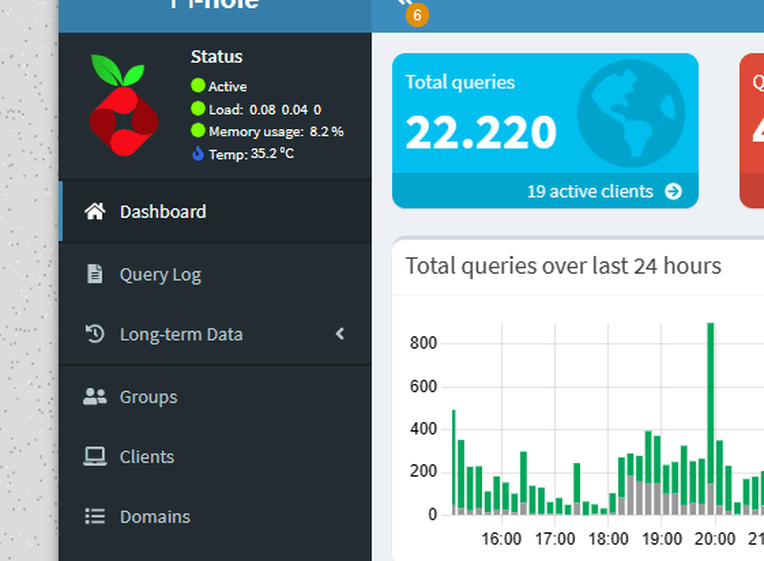

Volgens mij draait PiHole bij mij op een Pi B+ en doet dat al ruim 1,5 jaar zonder problemen. :)
Afbeeldingslocatie: https://tweakers.net/i/k0Cs0_KUc_6k1jckIeXxkgMtUCg=/x800/filters:strip_icc():strip_exif()/f/image/NzbnJNtQBqe2pAZ5SS5H1uhd.jpg?f=fotoalbum_large
