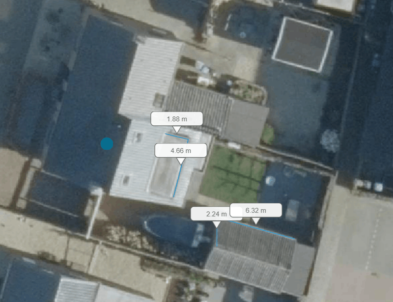

Hi all,
Ik ben een beetje aan het kijken naar zonnepanalen. Maar het is wat lastig om door de online info te komen, er staat veel out-dated info op. Gelukkig is vinden van wat precies nodig is vrij eenvoudig. Maar dan nog, welke panelen zijn het beste, welke omvormer heb ik nodig? En dan nog welk merk? Dit is niet echt te vinden. Gelukkig zitten hier een hoop kenners :)
Beste plek voor de panelen is ons dakkapel en de schuur. De rechtse kant van de schuur zit op het zuiden en op het dakkapel kunnen we ze richting het zuiden plaatsen. Ik denk dat ik max 8 panelen kwijt kan. 2 rijen van 3 op de schuur (horizontaal geplaatst), en 2 op het dakkapel. Zie foto hieronder.

Afbeeldingslocatie: https://tweakers.net/i/hATJk84Qpe7dJrfP6wQvlJ2EPTM=/800x/filters:strip_exif()/f/image/gIXZjR5jkfdSEFgrYK9w2Zei.png?f=fotoalbum_large
Beschikbare (dak)ruimte
Zit foto hierboven, ik denk dat aardig klopt.

Als je nu voor de makkelijkste weg kiest en 2x5 panelen in portret op de schuur legt. Heb je alleen een omvormer met 2 MPPT in de schuur hangen.
Huis is dus oost-west. Waarom niets aan de oostkant gepland?

Maar 2x 5 panelen in portret gaat niet passen volgens mij.
Oostkant is ook waar het dakkapel zit en daarboven 2 dakramen. Dus kan daar niet veel kwijt.
Daarnaast is dat allemaal nieuw en vind het te lelijk. Achter ons zit een openbare parkeerplaats waar je goed aan de achterkant op ons huis kijk.

5 noord en 5 zuid wel.
2x3 noord en 2x3 zuid zal dan ook wel gaan.
Voorkant van het huis heeft ook veel ruimte.

Ik zou het dak van je huis vol leggen o--w en dan je schuur zuidkant vol leggen. Dan heb je verspreid over de dag mooi wat opbrengst.
West is nuttiger dan oost, want avondzon (meeste mensen zijn savonds wel thuis en smorgens niet + koken savonds)

Ja het dingetje is dat ik niet echt kan wennen aan de “zonnepanelen look” op huizen. We hebben verbouwd en mooie nieuwe pannen op het dak laten leggen. Ik wil daar geen panelen overheen leggen. Zuidkant schuur en dakkapel zie je bijna niet dus dat is oké. Vandaar die locaties.

Panelen zijn 172x113cm. 5 breed in portret is 172x565cm. Gaat prima op een dak van 632 breed.

Ja maar wil enkel de zuidkant van het dak doen, aan de noord kant komen in de toekomst ook nog dakramen.
Volgens mij kan ik er 6 kwijt als ik 2 rijen van 3 landscape doe.
Dakramen in de schuur?
  • Arvado
  • Laatst online: 28-10 12:19
Ja :)
