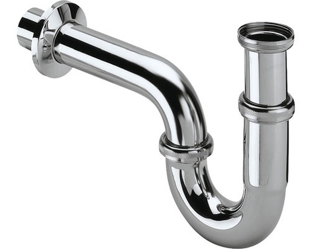

Als de afvoer in de muur niet precies in lijn staat met het afvoergat in een wasbak, dan kun je met onderstaand p-sifon nog een beetje naar links of rechts draaien. Zodoende sluit je alles toch goed en hopelijk waterdicht aan.
Afbeeldingslocatie: https://media.saniweb.nl/cdn-cgi/image/fit=pad,format=auto,width=700,height=700/media/catalog/product/0/0/000914-152742111-productafbeelding_1.jpg
Maar hoe werkt dat bij een bekersifon of membraansifon?

Afbeeldingslocatie: https://tweakers.net/camo/3124526af8444a9b5c5e65296310c519ca43a1e8/?url=https%3A%2F%2Fmedia.saniweb.nl%2Fcdn-cgi%2Fimage%2Ffit%3Dpad%2Cformat%3Dauto%2Cwidth%3D700%2Cheight%3D700%2Fmedia%2Fcatalog%2Fproduct%2F0%2F0%2F000914-152742111-productafbeelding_1.jpg
Je kunt deze gewoon verstellen. neem aan dat je die al in huis hebt, dus kun je het zelf proberen. kom je te kort, haal je een verlengbuisje.
