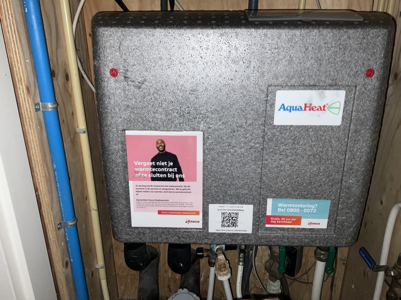

Een Aquaheat van Eneco. Hier staat ie te blinken:
Afbeeldingslocatie: https://tweakers.net/i/5F52F_2uApFE4IvczT-Aagsl5bI=/800x/filters:strip_icc():strip_exif()/f/image/Y2VnMwDaUINOAepNnyIANbTH.jpg?f=fotoalbum_large
Afgenomen energie is inderdaad een gegeven bij een bepaalde temperatuur instelling van het huis. Maar door de radiatoren in te stellen kan je dat voor elkaar krijgen met meer of minder liters water.
Ik ben me er nu eigenlijk pas in aan het verdiepen. Ons huis was nieuwbouw toen we er kwamen wonen. Nu blijkt dat alle radiatoren eigenlijk gewoon vol aan staan, instelbaar via het onderblok. Ben nu bezig om een slimme thermostaat te installeren en overal Heimeier thermostaat kranen met dynamische flow regeling. De vraag is nu, ik kan met die kranen precies de flow instellen onafhankelijk van hoeveel radiatoren er open staan en zo alles altijd in balans hebben, maar dan blijft er nog een vrijheidsgraad over. Ik kan namelijk alles in balans hebben met een hoge of een lage flow. Te lage flow en ik krijg het huis niet warm, maar zijn er nog andere overwegingen in verband met verbruik?

Je wil je huis vlot warm krijgen, dus hoge flow (en door thermostaatkranen zullen de radiatoren vanzelf dichtlopen als het voldoende warm wordt). Met een CV balanceert dat uit met de wens voor hoog rendement, dus de wens voor lage retour ==> waterzijdig afregelen op hoogst mogelijke flow, en dan kan je de pomp eventueel lager zetten als je retour te hoog is (waardoor je nog wat electriciteit bespaart).
Ik weet niet of je bij stadsverwarming een inregelventiel hebt om de flow te regelen, of hoe dat juist zit. Maar met goed bemeten radiatoren zou ik weinig issues verwachten, zou het enkel bij het aanwarmen 's ochtends even een lagere dT halen.
