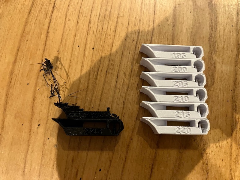

Je zou eens een temp tower kunnen printen en kijken of je daar iets nuttigs uit kunt halen.
  • Kortfragje
  • Laatst online: 28-10 21:05
Goeie, helaas lijkt er dus onder de 225 een probleem… nu eens 235 -> 220 doen.. (printsnelheid al verlaagd naar 150)

Pla+ van eSUN gekocht (wit) wat een verschil!!
Niets veranderd (temp zelfs iets lager)...
Afbeeldingslocatie: https://tweakers.net/i/pwzfjpZ0noGcq1Xy0OhdU5v9GkQ=/800x/filters:strip_icc():strip_exif()/f/image/iRz8zZaHQUTnkClYqSxhfglR.jpg?f=fotoalbum_large
Afbeeldingslocatie: https://tweakers.net/i/eKX3hCALn3QhGqWCC_HTOqwKooc=/800x/filters:strip_icc():strip_exif()/f/image/msJvzLuGZTNWwu08RNc6Oohz.jpg?f=fotoalbum_large
Afbeeldingslocatie: https://tweakers.net/i/-TLlKBHNYB8VbDEPBmNCaG_1s0k=/800x/filters:strip_icc():strip_exif()/f/image/k6bKc7SYigJFoAoDmQrHx31b.jpg?f=fotoalbum_large
http://www.gjpvanwesten.nl
  • Kortfragje
Blijft top, denk dus echt kwaliteit PLA Afbeeldingslocatie: https://tweakers.net/i/tGq0_A6GjgwR3dOegiyxggHGJI4=/800x/filters:strip_icc():strip_exif()/f/image/UNmoPbqGPWpqytSRDBZNrjYX.jpg?f=fotoalbum_large
