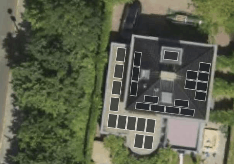

Om tot een maximum te komen moeten er ook panelen op suboptimale plekken gelegd worden en dus snap ik dat de opbrengst daar niet ideaal zal zijn, echter wel rendabel.
Nu heb ik twee offertes van bedrijven die beide bekend zijn hier en kwalitatief erg goed werk leveren. Het legplan is bij beide bedrijven vrijwel identiek echter is de opbrengst op jaarbasis zo'n 500-600kwh verschillend.

Mocht het relevant zijn, zie legplan;
Afbeeldingslocatie: https://tweakers.net/i/_JMP42TYb3COhojFV-K5MMfg0oc=/full-fit-in/4000x4000/filters:no_upscale():fill(white):strip_exif()/f/image/7msn0YAJbqw3QQt0fuIDoHua.png?f=user_large

De zuid liggende panelen die niet west naast Het huis en die bovenop zuid liggen zou ik met een iets krachtigere micro doen. 330W omvormer voor een 430W paneel gaat nergens over. Op oost en beschut is het minder erg

26 panelen is heftig veel, je zegt je eigen gebruik.op te willen wekken. zou dan eerder naar 20 panelen kijken.
je kunt ze vragen wat de prijs wordt als je dat ene paneeltje op noord schrapt en die 3 op he schuine dak.op.west. De reden is dat extra dakvlakken veel gedoe is qua kabels en installatie (heb veel panelen gelegd) en daarmee.kan het net een klus worden voor 3 monteurs in 1 dag (als je dus dat dakvlak op noord en op west schrapt)
die trina-offerte is veel te duur, maar enphase is ook.rammend duur. Ik zou nog een partij vragen die je ~22 panelen met bijv.solaredge kan leggen in mijn voorgestelde configuratie. Dat moet voor 10k kunnen.

Solaredge zeer twijfelachtig met deze paneel aantallen per richting, @Fr33z .
Dan wil ik eerst de simulatie zien…

Hc voor de vrij liggende zuid panelen. De oost west panelen pieken lager. Mogelijk mc genoeg.
