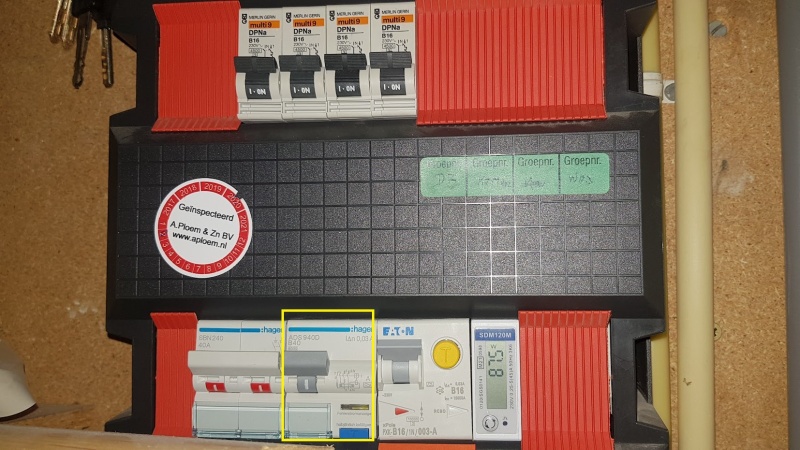

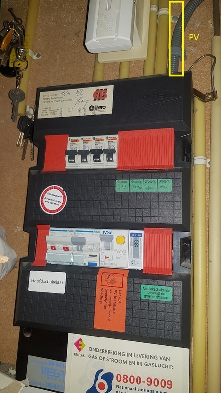

Gisteren voor het eerst dat sinds ik de zonnepanelen heb dat mijn aardlekschakelaar eruit klapte (was behoorlijk vochtig weer). Gehele huis zonder stroom.
Helaas heb ik niet veel kaas gegeten van elektrische installaties en ben ik er zelf ook niet bij geweest toen ze de PV-installatie hebben aangesloten.
Verder valt mij op dat ik 4 groepen heb, zou een omvormer normaal niet op een aparte groep moeten zitten?
PV-installatie bestaat uit 8 panelen met een opbrengst van max rond de 2500W en een Solar Edge SE2000M omvormer.
Ik heb 2 aardlekschakelaars (waarvan er één een aardlekautomaat is) in de meterkast maar alleen de aardlekschakelaar (gemarkeerd in geel) was uitgesprongen en ik vermoed dat deze dus bijgezet is worden tijdens de PV-installatie?
Verder zie ik dat de omvormer met een aparte gele buis/kabel op de installatie binnenkomt (op groep 4)?.
Kan iemand mij vertellen of de geel gemarkeerde aardlekschakelaar inderdaad diegene is van de zonnepanelen of toch voor de rest van de groepen? Wel lijkt deze aardlekschakelaar nieuwer te zijn dan de Eaton aardlekautomaat.
Gelukkig is het nu maar een enkele keer voorgekomen, maar gezien wij aquaria in huis hebben die best wel afhankelijk zijn van hun verwarming hoop ik niet dat dit gebeurt op een moment dat we uren van huis zijn. Derhalve wil ik ook graag weten of de zonnepanelen inderdaad de boosdoener kunnen zijn.

Die aardlekschakelaar is voor de 4 groepen. De pv panelen zitten achter de aardlekautomaat daarnaast. (Aardlekschakelaar en automaat in één)

Nu heb ik prutsers de Alamat wel eens na een andere aarlek zien aftappen dus dat zou je nog kunnen controleren. Moet je wel de kap eraf halen, hopelijk kan je het dan al zien. Als je met je vingers in de kast wilt wel even de hoofdschakelaar af maar dan nog even checken of er geen open verdeelblok voor de hoofdschakelaar zit ofzo.

Bedankt voor de tips. Zelf kijken in de installatie laat ik maar liever zijn gezien ik daar geen kaas van heb gegeten. Sinds gisteren die ene keer is het niet meer voorgekomen, mocht dit wel vaker gaan voorkomen laat ik toch een expert komen.
Voor nu weet ik in ieder geval dat ik het niet bij de zonnepanelen moet gaan zoeken maar elder in de installatie.
