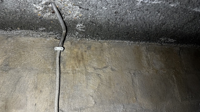

Zo”n twee weken terug constateerde ik vocht in onze kruipruimte. Enkele wanden van betonnen bak waarop onze woning staat alsook een deel van de betonconstructie die onder de vloer ligt was nat. Niet enorm, maar voldoende om zorgen te baren. Nu valt het op dat enkel de wanden waar de slagregen op staat nat waren en dat dit net nu gebeurt, nu er zoveel regen is gevallen.
Gezien deze wanden overal even nat zijn en op de hoogste plekken het meest ga ik uit van doorslaand regenwater. Kan die conclusie kloppen?
Zo ja, dan denk ik dat impregneren de logische optie is? Zou het dan volstaan om bijv. enkel de onderste meter van de wand te impregneren of moet ik de hele wand doen? Het is namelijk nogal een wand…
Ter infomercial ons huis dateert van 1992 en is gebouwd met tamelijk standaard bakstenen…

Heb je kruipruimteventilatie en is deze niet verstopt?
En zoiets zou ook nog een riool/hwa lekkage kunnen zijn (zelf aan de hand gehad). Rook je riool in de kruipruimte? Check eens je leidingen.
Wat is je ondergrond, zand, klei, ..? Zit je in een gebied met lichte verzakkingen (bijv bij de kust op klei)

ik zou denken aan condens.

Condens in een kruipruimte is niet abnormaal hoor :)

Rioolwater durf ik wel uit te sluiten, de geur in de kruipruimte is voor een kruipruimte tamelijk firs. Lekkage van de HWA kan ik niet uitsluiten, al ben ik er tamelijk zeker van dat er geen leidingen lopen op het stuk (van enkele meters lang) waar het vocht zich bevindt. Condens… zou dat niet min of meer overal moeten zitten dan, niet slechts op een deel?
De ondergrond… geen idee eigenlijk. Ik woon in Zuid Limburg, daar komt klei het meest voor, al hoor ik wel eens dat HDR omgeving waar ik woon ook veel zandgrond kent…

Stuur eens wat foto's?
Met alle regen van afgelopen tijd kan hrt van alles zijn. Doorslaand vocht dat naar beneden zakt, tijdelijk hoger grondwater, of gewoon een hoge luchtvochtigheid.
Er zijn mensen die permanent een vijver onder hun huis hebben, dus zorgen maken over een wat vochtige fundering lijkt me niet direct nodig.

Hier zijn wat foto’s. Afbeeldingslocatie: https://tweakers.net/i/DXIcPO8UI8MZFQ6TgcuvKWV9m68=/800x/filters:strip_icc():strip_exif()/f/image/BvwYbHGWjHQrKW8BAQMMTnWl.jpg?f=fotoalbum_large

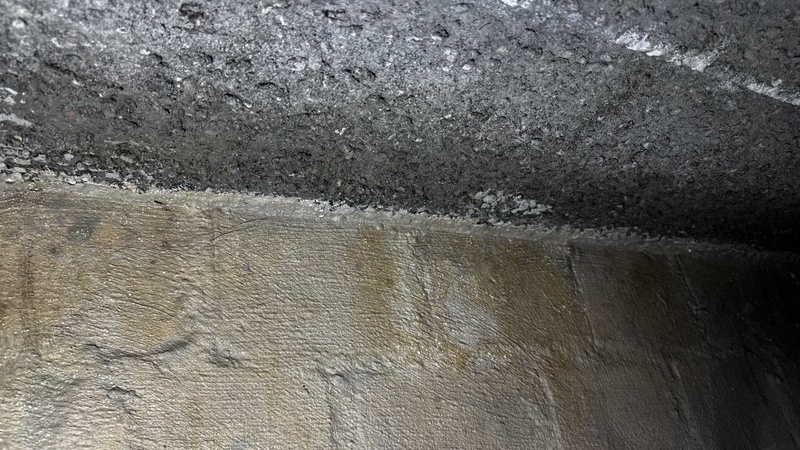

Afbeeldingslocatie: https://tweakers.net/i/AHsgVyqkDsJH4goE4NBA83dUhn8=/800x/filters:strip_icc():strip_exif()/f/image/M927spDA4o2Qys1HHRWezXaj.jpg?f=fotoalbum_large
Afbeeldingslocatie: https://tweakers.net/i/4_R-qxZbB3c13mfZoHwpTIo7hsQ=/800x/filters:strip_icc():strip_exif()/f/image/spc0xLWkqNAC0MbzBcfeZsQ3.jpg?f=fotoalbum_large

Ik zou me hier niet zo druk om maken. Ik zie een kleine donkere rand en wat druppeltjes, waarschijnlijk door condens.
Is de kruipruimte goed geventileerd ? Zo niet, zorg daar dan voor. Maar dit gaat geen schade aanbrengen hoor.... gewoon een hoge RV.
Impregneren kan trouwens nooit kwaad, al is t alleen voor de levensduur van je metselwerk.
