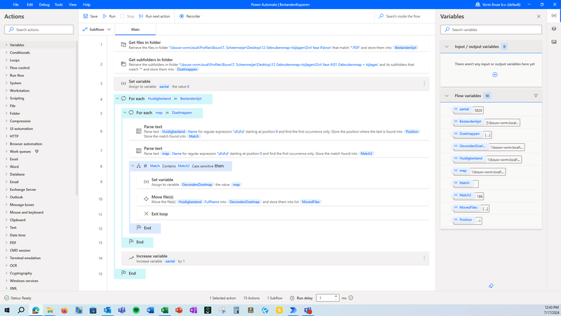

Ik heb onder tussen een script die kijkt naar 2 verschillende mappen:
Bestanden:
Bnr 097 - NW.2213.97 - dd 29-08-2023 - DEFINITIEF-ondertekend
Bnr 098 - NW.2213.98 - dd 07-05-2024 - DEFINITIEF-ondertekend
Bnr 099 - NW.2213.99 - dd 02-05-2023 - DEFINITIEF-ondertekend
Doelmappen:
Blok 17 - Bnr. 097 - Type A5700-VDP
Blok 17 - Bnr. 098 - Type A5700-VDP
Blok 17 - Bnr. 099 - Type A5700-VDP
waarbij er gezocht word naar drie cijfers (\d\d\d) en als dit bij zowel de map en het bestand is kopieert die het bestand, hierbij gaat die alle bestanden 1 voor 1 na en en alle mappen 1 voor 1. graag zou ik dus willen dat wanneer er naar het 2e bestand word gekeken er ook naar de 2e map word gekeken. ik heb al geprobeerd een loop te gebruiken maar kwam niet veel verder.
kan iemand mij hierbij helpen?
Afbeeldingslocatie: https://tweakers.net/i/cWlFA3p2uISvugMLGF94SFFHOxI=/800x/filters:strip_exif()/f/image/QAbtCdZVHEvGLtT7NvBK8zBa.png?f=fotoalbum_large
