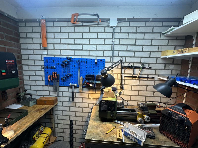

Beste Tweakers,
Ik heb sinds een half jaar huis met een schuurtje.
In de zomer was er niks aan de hand, maar momenteel heb ik erg veel problemen met vocht.
De schuur heeft een plat dak van bitumen (ongeïsoleerd) en een enkelsteens muurtje met stootvoegen aan de bovenzijde.
Ik heb het een en ander gelezen over isoleren en verwarmen, maar dat doe ik liever niet. Het hoeft er niet warm te zijn, zolang het maar droog is.
Op dagen dat het buiten mistig is, zie ik een condenslaag op al mijn machines ontstaan en ontstaat er veel roest. Ik heb alles uiteraard wel ingevet, maar op de draai- en freesbank zijn er veel plekken die lastig te bereiken zijn.
Ik heb wel een paar vochtvreters geplaatst, maar deze halen weinig uit op mistige dagen.
Heeft iemand tips over hoe ik het droog kan houden in de schuur?

De temperatuur in de schuur is hetzelfde als de buitentemperatuur.
De machines kunnen opzich in de kou werken. De lagers en dergelijke warmen vanzelf op gedurende het gebruik.
Mocht isolatie en verwarming toch de enige optie zijn, wat voor isolatie zou dan aan te raden zijn? Ik zat aan PIR platen te denken met OSB ervoor.
Zou ik dan de stootvoegen dicht moeten maken achter de PIR platen?

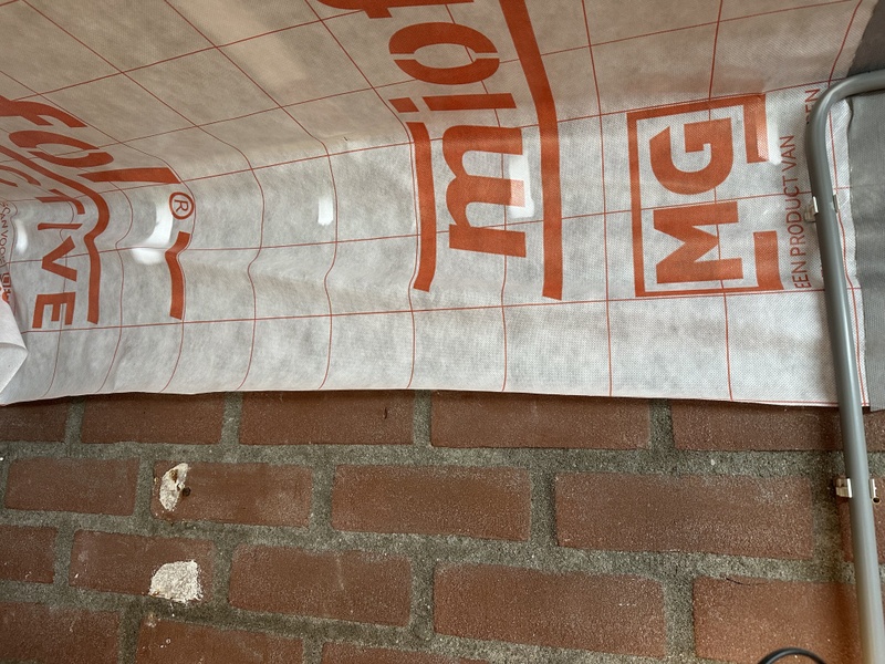

Ik begin met het isoleren van het plafond met 15cm rockwool en miofol active.
Mocht iemand wat van het miofol active over hebben, dan koop ik het graag over, want de schuur is maar 2.5m x 2.5m.
Tussen de dak balken en de muur zit een kleine ruimte met piepschuim. Moet ik hier PUR schuim tussen doen?
Waarom niet gewoon rockwool zoals de rest van je platte dak? Bij het aanbrengen van steen/glas wol vallen er altijd wel wat stukjes af, die gebruik ik voor het dichten van grote kieren.

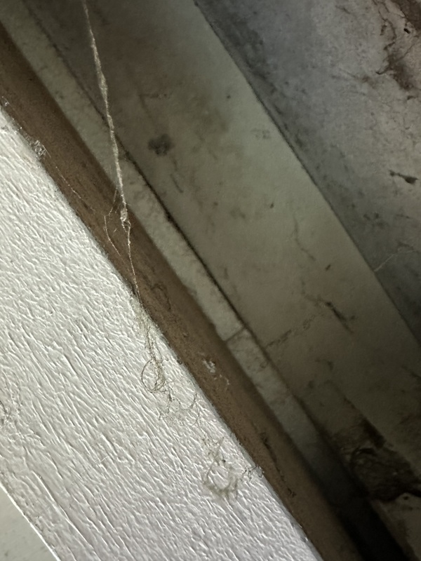

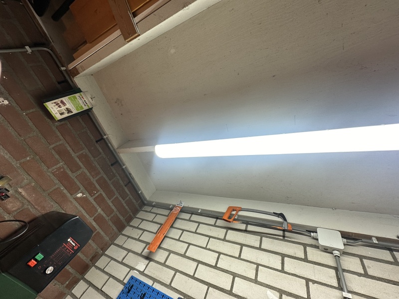

Beste Tweakers,
Na vele goede adviezen heb ik besloten eerst het dak van mijn schuurtje te isoleren.
Ik heb voor miofol active folie gekozen in combinatie met 14cm dikke steenwol platen.
De miofol heb ik ongeveer 40cm langer gelaten, zodat het 20cm over de muren heen komt.
Het laatste dat mij rest te doen voor de dakisolatie is het afkitten van de miofol tegen de muur met Illbruck OT301. Ik doe verder geen afwerking tegen de folie aan, omdat het mij esthetisch niet uitmaakt.
Over twee van de muren (achterwand en wand links van de deur) komt ook nog isolatie op de volgende manier:
- ventilatielatten
- daarop PIR platen van 6cm
- 18mm OSB
Ik zit momenteel echter in dubio of ik de kitrand voor het afsluiten van de folie van de dakisolatie tegen de muur boven of onder de stootvoegen wil plaatsen.
Ik merk dat het momenteel onder de folie door waait in de schuur (dat lijkt mij goed voor de ventilatie van de steenwol om houtrot te voorkomen?). Als ik de kitranden er boven zou plaatsen is het weer beter ventilerend voor de PIR platen.
Heeft iemand hier ideeën over?
Afbeeldingslocatie: https://tweakers.net/i/J9xO0E_V9Nf3umY3g3YVo3eR1Aw=/x800/filters:strip_icc():strip_exif()/f/image/fA0Qi0gHbQEWy4o8GcsVyHjM.jpg?f=fotoalbum_large
Afbeeldingslocatie: https://tweakers.net/i/JmWRXSIQceEp3EO13QL4fT70dww=/x800/filters:strip_icc():strip_exif()/f/image/yEdENvijOmrC9tBIZ5Mj6FZu.jpg?f=fotoalbum_large
Afbeeldingslocatie: https://tweakers.net/i/X9e_Nzm0BSAljiuT4vGEoEVjmXI=/800x/filters:strip_icc():strip_exif()/f/image/UYgLpXnu5W28k84xIQagTXFu.jpg?f=fotoalbum_large

Een korte update van het project:
Na het isoleren van het dak had ik iets minder last van condens.
Een probleem was wel dat de folie voor de stootvoegen hangt (zie foto). Hierdoor is de luchtstroom minder. Dit heeft mijn doen besluiten om de folie boven de stootvoeg te lijmen met de folie lijm.
Afbeeldingslocatie: https://tweakers.net/i/z1F7qqnFvABsyMvYuvWv0u3nZcY=/800x/filters:strip_icc():strip_exif()/f/image/Cih9G3Af63lRpqoDREIFqsEA.jpg?f=fotoalbum_large

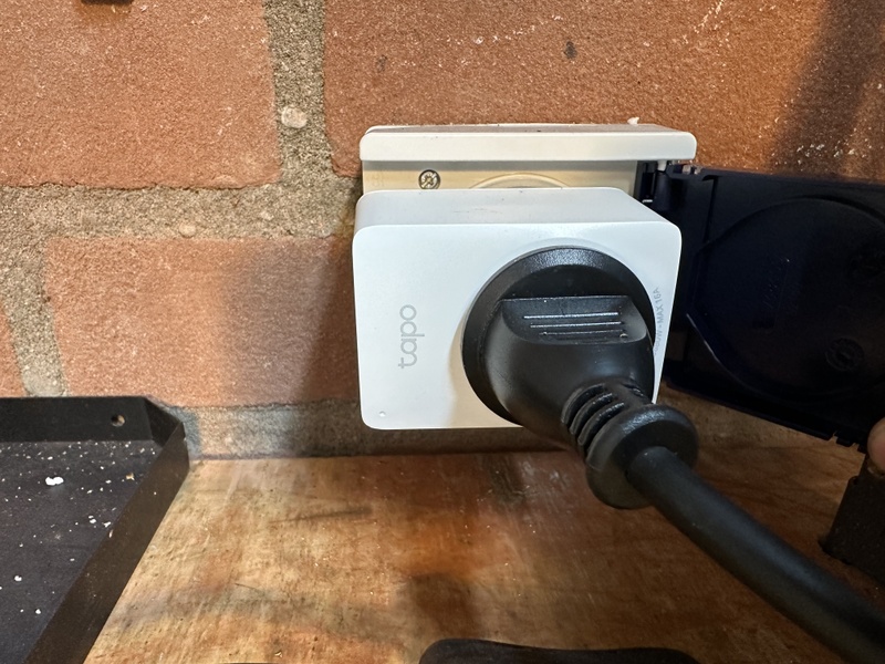

Daardoor heb ik besloten een kachel te installeren met een slimme stekker.
Ik zat te twijfelen tussen meerdere opties, waaronder een Raspberry Pi met sensoren op de machines, een DHT sensor om temperatuur en luchtvochtigheid te meten (binnen en buiten de schuur) en een relais voor de stekker.
De andere (makkelijkere) optie was om een slimme thermometer en luchtvochtigheidsmeter binnen en buiten de schuur op te hangen. Ik had al wat TP-link producten, dus ik heb daar een P110 stekker en een T315 voor binnen en een T310 voor buiten van gekocht.
Ik had gehoopt dat ik een uitgebreid “algoritme” kon instellen om de kachel alleen aan te laten slaan bij bepaalde luchtvochtigheidsverschillen of temperatuur verschillen binnen en buiten de schuur.
Dit was helaas niet mogelijk, dus ik heb het zo ingesteld dat de kachel aan gaat tussen 10 en 12 graden. Dit loste voor even het probleem op, maar nu het buiten warmer wordt, moet de range weer bijgesteld worden. Niet optimaal dus.
Afbeeldingslocatie: https://tweakers.net/i/_lhuJidnAO2utlrrdDNFv2kPgLs=/800x/filters:strip_icc():strip_exif()/f/image/CMV0AgImUPWE8IMf80nuLPN2.jpg?f=fotoalbum_large
Afbeeldingslocatie: https://tweakers.net/i/06eJ8dsU1lVXbfhEdyjf_adoPKc=/x800/filters:strip_icc():strip_exif()/f/image/INisHK7mQEu8xthe4BMv5yul.jpg?f=fotoalbum_large
Afbeeldingslocatie: https://tweakers.net/i/9Ffe4k1zxNxmIROpMIZd8Lp5STQ=/800x/filters:strip_icc():strip_exif()/f/image/wwL1W1Vvzc1pUOTgNVzTm8Un.jpg?f=fotoalbum_large
