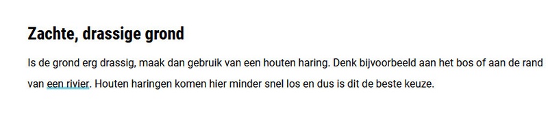

Gebruik de juiste haringen voor je net/scheerlijn, en dan moet het wel goedkomen.
https://www.campingzoeker.nl/nieuws/haringen-en-grondpennen/

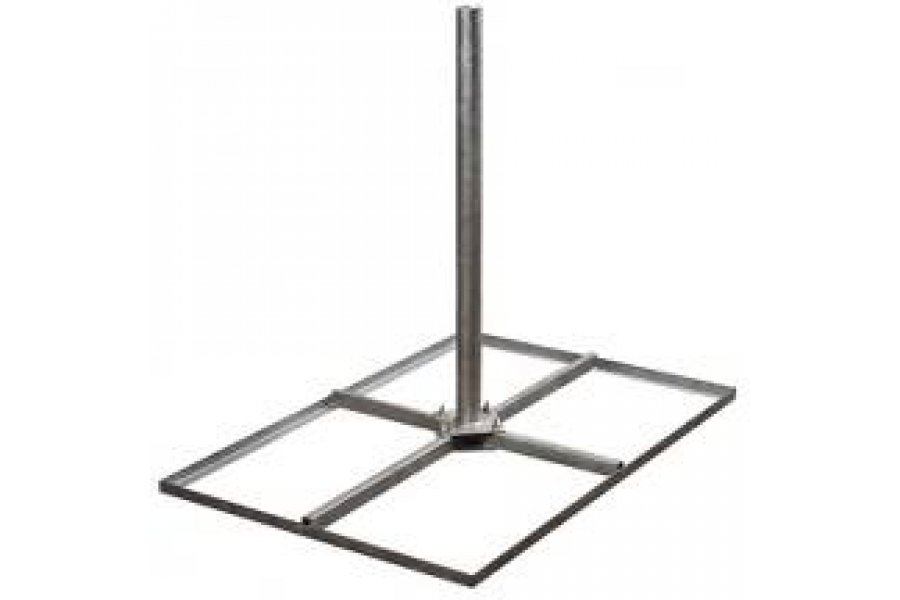

Buis een stukje uit de grond laten steken en dat eind opsluiten met een stel zware betontegels?

Kan je de pijp niet verlengen met bijv stuk pvc pijp.
Druk je 'm verder de grond in.
En zoals @JukeboxBill zegt maar dan net anders, een tegelvoet zoeken waar die pijp in kan

Voortuin is niet vlak. Maar prijzige oplossing ook wel.
Ik heb even een nieuw gat gemaakt met de plastic houderpijp zelf. Die gaat er nu dus zuigend in. Als ik met goeie haringen kan zorgen dat de piek niet in de wind gaat wiebelen, dan blijft de boel wel staan gok ik.
Houten tentharingen dus :)

Of stukken panlat met een puntje er aan gezaagd. Als het maar oppervlakte heeft zodat het niet al te makkelijk uit de grond wordt getrokken.
Uiteraard moet je er voor zorgen dat de scheerlijn haaks (of daar in de buurt) aan je haring trekt, dat geeft de meeste weerstand.
