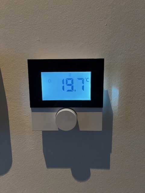

- Thermostaat Master-Master - merk onduidelijk, komt volgens mij van Provarmo (enige dat ik kan vinden is dat het een ruimtethermostaat 24V is - foto is bijgevoegd)

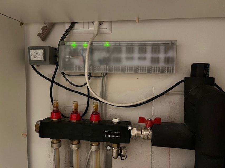

- Verdeler: SRV-Verdeler van Provarmo (groepen verschilt per verdieping - foto van begane grond bijgevoegd)

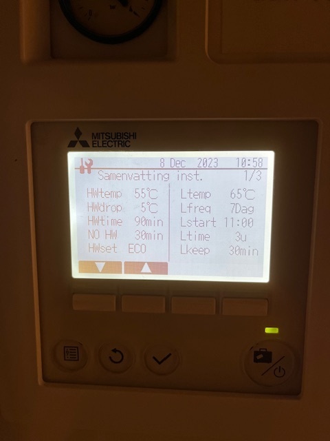

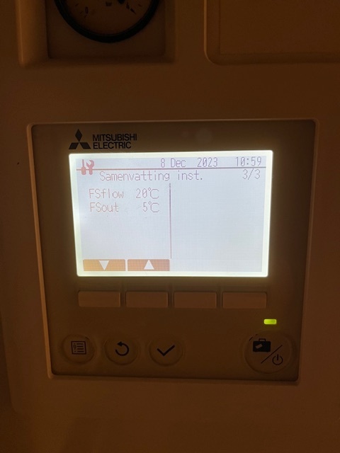

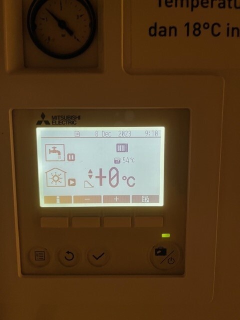

Instellingen warmtepomp:
Afbeeldingslocatie: https://tweakers.net/i/n9d_JtCYSBb0PVM-glrWQO2ptCU=/full-fit-in/4920x3264/filters:max_bytes(3145728):no_upscale():strip_icc():fill(white):strip_exif()/f/image/UuND0vfKPq4MYDeoHWbxQ7tq.jpg?f=user_large
Afbeeldingslocatie: https://tweakers.net/i/LUlDQIHRpFNQfGV3fWQaICSpIkA=/full-fit-in/4920x3264/filters:max_bytes(3145728):no_upscale():strip_icc():fill(white):strip_exif()/f/image/f7M6Ajc0PBCnuHfnQRp5WGQ1.jpg?f=user_large
Afbeeldingslocatie: https://tweakers.net/i/j070FCHlQhI_sXnoqm87fxIqNNU=/full-fit-in/4920x3264/filters:max_bytes(3145728):no_upscale():strip_icc():fill(white):strip_exif()/f/image/3vhtPwDNfKL53ltDKH8oRguO.jpg?f=user_large
Afbeeldingslocatie: https://tweakers.net/i/QXlPgKLKWRmV0vApj6ThqKUJlZY=/full-fit-in/4920x3264/filters:max_bytes(3145728):no_upscale():strip_icc():fill(white):strip_exif()/f/image/mmoTqC4a650GV2gzF2h4fwZi.jpg?f=user_large

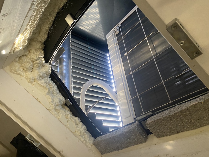

Wil je een foto plaatsen van de kast om je buitenunit? Grote kans dat die problemen veroorzaakt.
SUZ-SWM80VA & ERSD-VM2D, 200L SWW, 5330Wp O 45°, 2870Wp W 45°, 820Wp Z 10°, Zendure 2400AC 8,64kWh thuisbatterij, Fresh-r on the wall compac WTW
Buitenunit is ingebouwd op een schuindak met een open kast eromheen gebouwd
Open kast of als schoorsteen look a like?

Verder draai je op stooklijn hoe is die ingesteld?
Nog een ander losstaand iets:
- SWW staat op 55 graden dat kan makkelijk lager (hogere COP)-> HWtemp 55 naar bv. 48 graden maar dat is even uitproberen of je dan nog genoeg warmwater hebt voor bad/douche.
- HWdrop 5 graden kan groter bv. naar 10 graden
[ Voor 82% gewijzigd door Verwijderd op 08-12-2023 12:46 ]

Thermostaat en regeling waarschijnlijk ook is van möhlenhoff. Ik zou ook de data van de SD kaart bekijken: wij hebben een vergelijkbare regeling en dit zorgde voor heel schakelmomenten waardoor de pomp ieder keer maar heel kort werd aangestuurd.
Mocht de flow te laag zijn: je kan deze verdelers ook handmatig open zetten. Eerst aansturen door thermostaat hoog te zetten en daarna op manual zetten.

Foto's van de kast bijgaand;
Afbeeldingslocatie: https://tweakers.net/i/nNGmJpk1nWiKS20Tph3jJX-J-Sw=/232x232/filters:strip_icc():strip_exif()/f/image/yc2xfsPiRVb8I2qPfX0mcPPR.jpg?f=fotoalbum_tileAfbeeldingslocatie: https://tweakers.net/i/5ULasqqmZa1ff3Y2r3RZEWvGC1o=/232x232/filters:strip_icc():strip_exif()/f/image/hJALwSN7S4vM6wdMQZ20rh49.jpg?f=fotoalbum_tile
Voor en zijkant zijn open. Je kunt bij de buitenunit komen door een aluminium luik te openen via een speciaal luik in het dak. Geen ideale situatie, want warmte en kou condenseert, daardoor heet de aannemer al meerdere wijzigingen bij ongeveer 50 woningen moeten doorvoeren 8)7
Daar dacht ik ook over na, maar omdat ik in de begin post van het algemene topic las dat de SD kaart dat het best complex is en mijn kennis van de warmtepomp nihil is durfde ik er nog niet aan te beginnen.

Ik zie Hflow1 = 40 graden. Dat is de Ta toch?
Als dat zo is, dan is het erg hoog voor vloerverwarming met pomploze verdeler.
Dat kan dan de enorme temperatuursschommelingen verklaren?
De betonnen massa warmt sterk op en geeft de warmte vertraagd af, waardoor de temperatuur enorm doorschiet.
Oplossing: Ta verlagen.
Verder is recirculatie een belangrijk risico met de schoorsteenkappen. Zoek maar eens op “recirculatie” in het Mitsubishi ecodan topic.

Heel bekend verhaal dit, vooral de schommelingen in temperatuur. Na onderzoek het volgende gedaan en de oorzaak gevonden:
- Als ik de foto zo bekijk dan hebben jullie dezelfde vloerverwarmingsregeling als in ons huis, inclusief thermostaten. Merkloos/OEM van Mohlenhoff/Alpha Direct.
- Onze installateur heeft samen met ons gekeken wat de thermostaat en regeling doet. Dit is oneindig veel signalen naar de WP sturen. Aan/uit, Aan/uit, soms wel meerdere keren per minuut/uur.
- Warmtepomp werd zeer onrustig. Gigantisch aan het pendelen.
- Verdelers uitgezet, systeem losgekoppeld.
- Mitsubishi thermostaat als hoofdthermostaat ingesteld.
- Alle zones op de begane grond 'standaard' opengezet. Lekker veel flow. Boven staat dicht. Het is zeker niet koud boven, nieuwbouwwoning zeer goed geïsoleerd.
- Nu een paar maanden draaien we perfect. COP voor de tijd van het jaar zeer acceptabel.
Of ik het zonesysteem nog terug wil, nee voor nu niet. En anders laten we een Danfoss systeem plaatsen. De fabrikant/leverancier van Mohlenhoff/Alpha direct gaf gelijk na een belletje aan: dit systeem is niet geschikt. Dan heb je onze nieuwere types nodig, daar zit een switch in die de WP anders zouden aansturen.

- Ik heb de stooklijn gechecked, Hoog staat deze op 35 graden bij een buitentemperatuur van -15. Laag staat deze op 20 graden bij een buitentemperatuur van 18.
- Kan iemand toelichten hoe ik de Ta verlaag? volgens de stooklijn zou de Ta nooit op 40 graden kunnen staan, toch?

3. Die dakkast lijkt mij heel ruim. Dus probleem

Niet op stooklijn verwarmen maar op vaste TA
Menu knopje links dan naar verwarming = huisje. Links kun je kiezen voor 3 instellingen
Huisje met druppel = kamerthermostaat
2 druppels = vaste TA. Daarna temp instellen
Schuine lijn = stooklijn
Flow: alle groepen open zetten
Master master werkt niet met wp bij een dergelijk klein huis. Is meer bedoeld voor grote villa met meer delen die apart wil regelen. Bijv. Kantoor apart
Weghalen dat spul

Bij de zone regeling de stekker eruit en dan ze er gewoon af halen, dan staan ze allemaal open, die chrome ring onder de motor tegen de klok indraaien en klaar (Je kunt ze even markeren zodat je weet welke waar heeft gezeten).
En wat @nessio zegt een graad of 27, let wel op dat het even duurt voordat je resultaat hebt, dus niet na één uur de temperatuur omhoog zetten omdat het koud blijft.
Bedankt! Je bedoeld die witte knoppen, die draai ik eraf? Wel even stekker eruit uiteraard en de warmtepomp aanpassen naar vaste Ta?

Jdeluxe01 schreef op vrijdag 8 december 2023 @ 16:40:
Ja die witte knoppen inderdaad, bovenkant (witte gedeelte) vasthouden en de chrome ring draaien.
Je kan ze ook manueel op open zetten zoals aangegeven, mits je weet hoe het werkt (en er moet flow zijn).
Eraf draaien is 2 minuten werk....

  • Andrehj
Andrehj
@Jdeluxe01
Begin met de basis.
Dus:
  1. Flow. Alle afgifte open. Stomme motortjes eraf. Check welke flow haalbaar is . Moet zeker iets van 17 lpm zijn.
  2. Blijkbaar is er verschil tussen dag en nacht. Dat zou door een regeling kunnen komen. Schakel die uit en zorg dat de WP altijd aan is.
  3. Zorg dat je het gedrag (minimaal een beetje) kunt monitoren:
    Schaf als de sodemieter een Melcloud module aan. En ja, dat kost geld. Maar je bespaart het gemakkelijk op je energierekening.
    Hang een kWh meter in je meterkast voor de groep van je WP. Systemen van Homewizard en Youless vereisen weinig IT-kennis.
  4. Zet je WP op een constante aanvoertemperatuur (Ta) en vogel uit op welke temperatuur je huis netjes warm blijft.
Pas als je WP in de basis goed werkt kun je gaan verfijnen en evt de zoneregeling deels terugplaatsen (wat overigens NIET aan te raden is) of (beter) een simpele thermostaat aanschaffen (zoek daarop in het Ecodan topic).
Ben trouwens benieuwd naar de binnenkant van je schoorsteen. Kun je daar wat foto's van posten?
[ Voor 9% gewijzigd door Andrehj op 08-12-2023 18:35 ]

Hierbij een foto van binnenkant die van de week heb gemaakt (zelfde aannemer zelfde schoorsteen).
Afbeeldingslocatie: https://tweakers.net/i/Wwsdnv1YuH7RnEUzAwYdI-kGKos=/800x/filters:strip_icc():strip_exif()/f/image/gXJXX6F0IA6SC6doRZk8u2n1.jpg?f=fotoalbum_large
gfaes schreef op vrijdag 8 december 2023 @ 20:24:
WTF!! Hoeveel bussen met pur zijn daar ingegaan?
Komt de aannemer e.e.a. nog afwerken of ben je hiermee akkoord gegaan? Dit kan toch niet?
Het is mooi dat de unit van binnenuit bereikbaar is, maar die afwerking is ronduit schandalig.
En het toegangsluik moet je dat vastzetten met raamboompjes, aan de verstelbare sluitkommen te zien?
[ Voor 8% gewijzigd door Verwijderd op 08-12-2023 21:12 ]

Het zijn 2 luiken. 1 aluminium luik en een geïsoleerd luik. Hierbij wat meer foto’s om situatie te verduidelijken.Afbeeldingslocatie: https://tweakers.net/i/l8PM9x_ddRubQxEgRN72Kk2eHks=/800x/filters:strip_icc():strip_exif()/f/image/ciP7lPZFrCPB7VpgTDaAzmOh.jpg?f=fotoalbum_large
Afbeeldingslocatie: https://tweakers.net/i/vwug9iQFLZ50LYa2AvkZtQuV8Q4=/x800/filters:strip_icc():strip_exif()/f/image/qM6PrJITE1H69yMeEEyVpWyA.jpg?f=fotoalbum_large
Dat aluminiumluik geeft natuurlijk condens, vandaar het 2e binnnenluik.
Dit is toch projectmatige bouw? Ik moet zeggen dat het eruit ziet alsof het ter plaatse bedacht is...

De schuinte van de schoorsteen is anders dan van het dak vandaar die pur. Staat die kast aan de achterzijde van jullie huis op het dak?
[ Voor 15% gewijzigd door nessio op 09-12-2023 08:06 ]

1. Instructies van @Andrehj opvolgen. Weg met die meuk.
2. Zet een thermostaat parallel met de woonkamerthermostaat en stel de temperatuur in op 15C. In de praktijk gaat die dus nooit iets doen, en dat is ook helemaal niet nodig.
Resultaat: maximaal rendement, altijd warm, en voldoet aan het bouwbesluit.
Zal je installateur ook aantrekkelijker vinden, minder extra kosten.

WidgetTWW schreef op vrijdag 8 december 2023 @ 15:08:
Naregeling mohlenhof ongeschikt stond in het zelfde topic.
