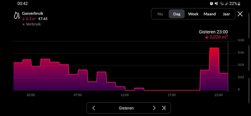

In mijn gas grafieken van HomeWizard ontbreekt steeds het laatste uur data. Hoe komt dat? Zie onderstaande screenshot.

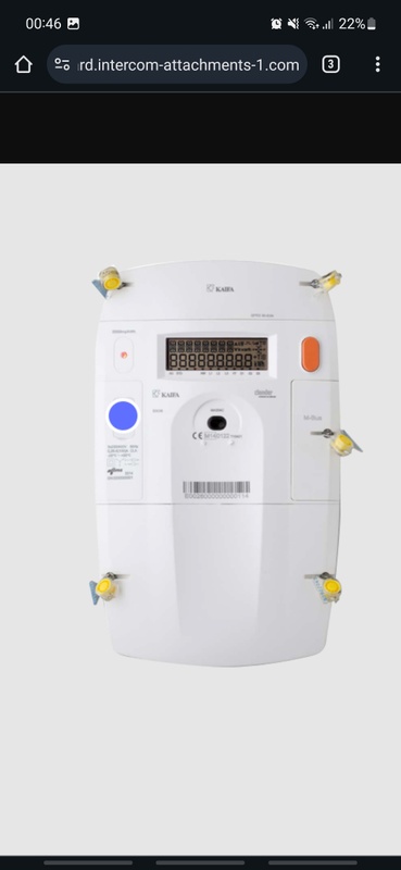

Slimme meter die we hebben zie je hieronder.

Ik heb de HomeWizard P1 meter sinds 28 oktober en sinds die tijd kom ik een uur tekort in de grafiek.
Bij het zoeken hier op GoT ben ik wat plaatjes van grafieken tegen gekomen en die hadden het ook.
Is dat bij jullie niet zo dan?

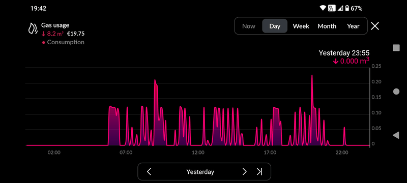

Hier niet

@Reinier het verschil bij jou is dat je gasmetingen per 5 minuten kunt uitlezen. Bij mij en ts gaat dat per uur. En het uitlezen van 23:00 t/m 23:59 wordt de volgende dag doorgegeven. Daar gaat het mis lijkt me. Daarom zie jij als laatste 23:55 je mist dus de laatste 5 minuten.
Waar vui zit, zit geen glans!
