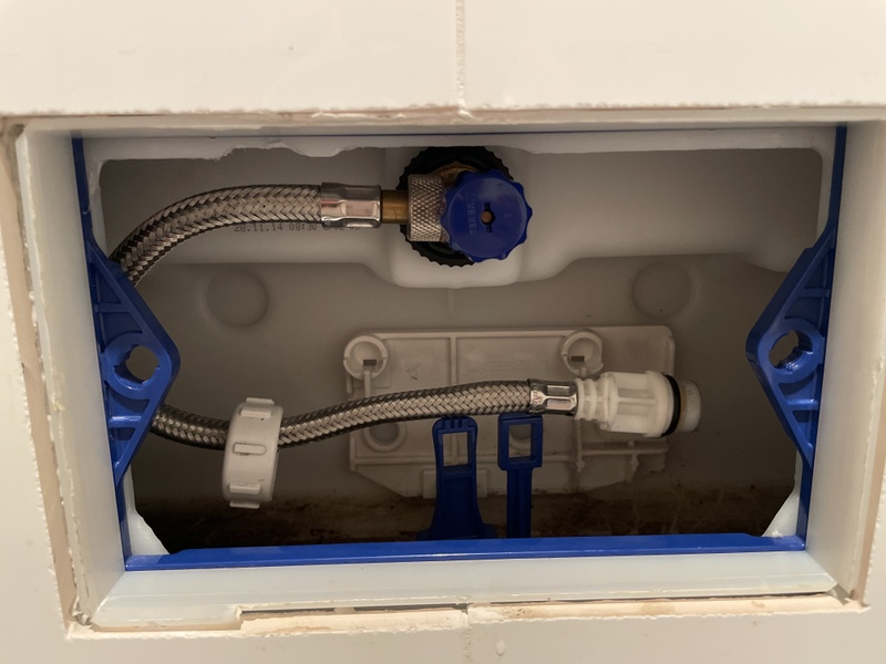

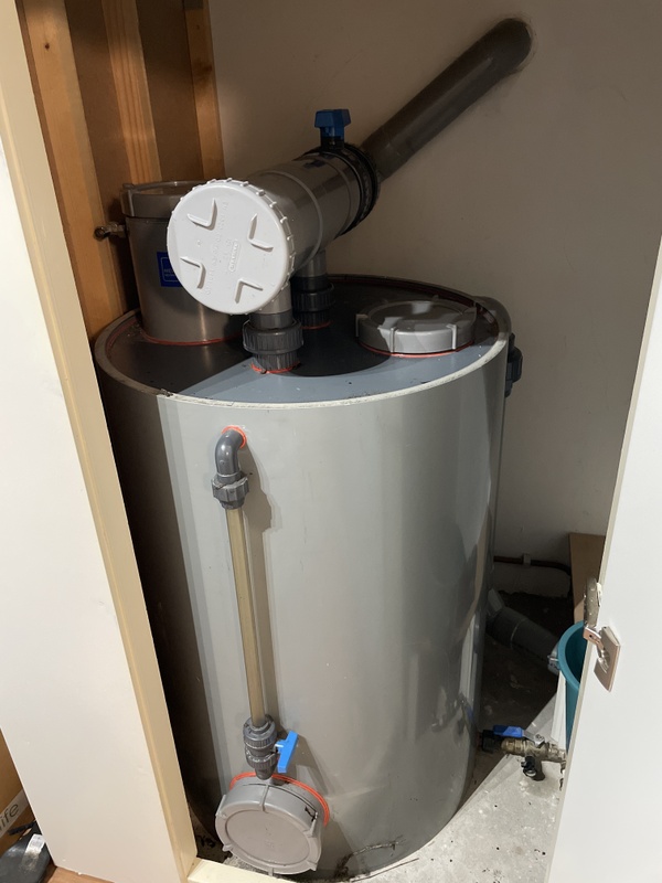

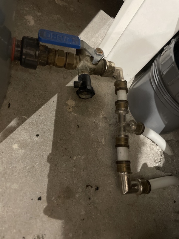

Ik ben een aantal maanden geleden verhuisd naar een huis waarbij het water uit de wc’s wordt aangevuld uit een regenton. De afgelopen weken ervaar ik steeds meer problemen en kan ik deze maar niet oplossen.
Op dit moment heb ik 2 problemen:
1) het reservoir op de eerste verdieping vult niet. Ik heb het slangetje van de vlotter gehaald en zie dat hier geen water uit komt. Ik denk dus dat deze leiding verstopt is.
Afbeeldingslocatie: https://tweakers.net/i/zQIaVc8ImCq2BDXP28Rn9f7EHLI=/x800/filters:strip_icc():strip_exif()/f/image/3xt7At0OQD0RI22iVzXvYOuB.jpg?f=fotoalbum_large
Afbeeldingslocatie: https://tweakers.net/i/aQDLobT43Wt4c-uz0FM8KZMUNLk=/x800/filters:strip_icc():strip_exif()/f/image/uVPBub7C8irNHySuY7Xfn3v6.jpg?f=fotoalbum_large
Afbeeldingslocatie: https://tweakers.net/i/aDsaXMaihRRi9NVC_9ehqiH4TY4=/800x/filters:strip_icc():strip_exif()/f/image/FUlSLBxJJ8dsmip2qqfwu2Oz.jpg?f=fotoalbum_large
2) het reservoir van de begane grond stopt maar niet met vullen. Als er doorgespoeld is, wordt het reservoir netjes aangevuld. Op het moment dat de vlotter aangeeft dat het genoeg is met vullen, blijft het water de wc instromen totdat er weer doorgespoeld wordt.
Ik heb de filter van de regenton al verschoond. Voor de rest weet ik niet hoe ik weer water in de reservoir op de eerste verdieping krijg..

Als de wc op de bg constant doorloopt, waarom zou er dan nog water zijn om 1 andere wc te vullen?
Kijk eens of je de vulgraad kan aanpassen en of het kraantje dan wel stopt.
Hoe komt het water bij de wcs uit? Is het systeem op basis van zwaartekracht
Of zit er ergens een pomp? Waar staat je opslagtanks?
