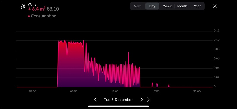

Al tijden worstel ik met het bereiken van de ingestelde temperatuur in mijn woonkamer. Deze is voorzien van vloerverwarming onder de dekvloer 10cm hoh.
De laatste halve graag duurt eeuwig omdat de ketel in een soort van low-load mode gaat waarin effectief de dan bereikte temperatuur wordt gehandhaafd wat dus een halve graad onder het setpoint is.
Ik besef dat LT verwarming een complexe balans is tussen opwarming, afgifte en verlies. Momenteel richt ik me hoe warm de vloer wordt omdat ik denk dat daar winst halen valt in snelheid van opwarmen en het doorverwarmen van de kamer wanneer de temperatuur binnen een halve graad van het setpoint komt.
De temperaturen op de mengverdeler gaan typisch naar max 30C in en 25C uit. De thermostaat op de verdeler is 45C. De temperatuur vanaf de ketel zit meestal tussen 35C en 45C (wisselt). CV max is 65C en vermogen max 14kW. Pendelgedrag lijkt er niet te zijn. Minimaal vermogen van de ketel is ca. 3kW en warmteafgifte van de vvw heb ik berekend op 4kW bij 30C. Er staan in het huis ook nog 3 radiatoren open die, zo schat ik, tussen 1 en 2 kW warmte afnemen.
Dit is het typische gasverbruik (Homewizard): Het verbruik van 0.10m3 gas is met 1C verschil, de daling naar 0.04 is met een 0.5C verschil. In die fase is het verbruik nogal grillig en het waarom snap ik niet.

Nu ben ik aan het experimenteren met de thermostaat op de verdeler en heb deze eens op 55gr gezet. De temperatuur vloer in stijgt van ca. 30 naar ongeveer 32gr en de vloer uit temp stijgt mee van 25 naar 27. Dat lijkt me prima: een warmere vloer.
Wat me nu opvalt is dat het typische gasverbruik veel meer constant wordt. De dip voor 12u: setpoint halve graad verlaagd waarna de echte low-load modus actief lijkt te worden.
Waarom wordt het verbruik zoveel meer constant? Wat betekent dat?
Ik merk ook dat de CV aanvoertemperatuur is gestegen (niet gemeten maar de radiator in de badkamer wordt duidelijk warmer wat ook winst is)

@Boeryepes Die thermostaat open zetten lijkt me de juiste move. Dan kan de warmte van de ketel tenminste de vloer in. Dat de ketel daardoor goed werkt heeft geen diepere betekenis.
450m3 per jaar lijkt me een heel net verbruik.
En over setpoints en je vrouw tevreden houden: ik zou dat getalletje gewoon afplakken. Als je het (te) koud hebt dan moet het setpoint omhoog en vice versa. Dat getalletje doet er niet zoveel toe. Sommige thermostaten kun je ook “kalibreren”. Zet daar gewoon +2 in en je thermostaat geeft ineens 21,5C aan bij dezelfde temperatuur.
