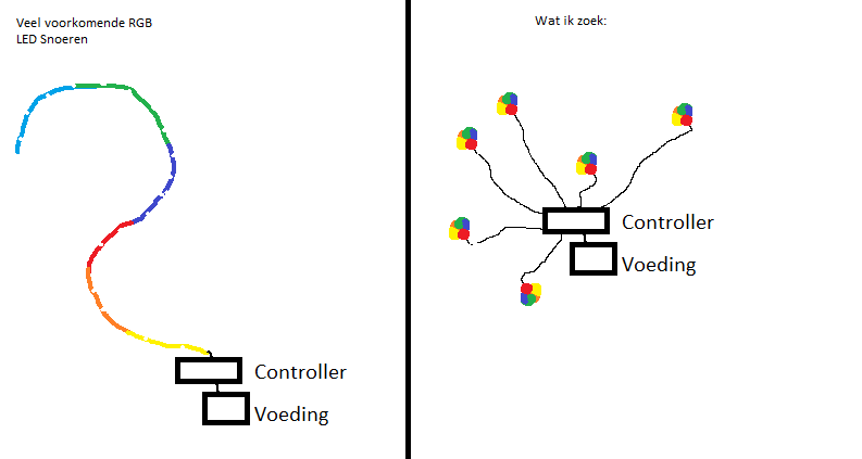

Voor een projectje ben ik eigenlijk niet op zoek naar de doorsnee lichtsnoer maar een (compacte) controller die een aantal aparte RGB LEDs (of een paar aparte groepjes RGB LEDs) kan aansturen met ieder een individuele snoer.
Als het geheel toevallig ook nog (aan/uit) te schakelen is met Philips Hue zou dat heel mooi zijn!
Excuses voor de ietwat eenvoudige illustratie, maar zoiets zoek ik dus:
Afbeeldingslocatie: https://tweakers.net/fotoalbum/image/ZO7rTX6NUmKVBr8fj0Zo44lU.png
Afhankelijk van de samenstelling (losse LEDs of groepen) en afmeting zoek ik bijvoorbeeld 18-20 aparte LEDs of groepjes om uit te kunnen sturen.
Weet iemand waar ik zoiets zou kunnen vinden? Ik kom eigenlijk alleen maar overal dezelfde varianten van SMD LED strips tegen (Govee, Hue, Glamorr).

Met WLED kun je een led-strip in segmenten opdelen die los aanstuurbaar zijn. WLED beschikt ook over HUE-synchronisatie.
De bedrading wordt dan een beetje een hybride van plaatje 1 en 2: je hebt een stukje ledstrip, dat met draadjes verbonden is aan het volgende stukje ledstrip enzovoorts. Voor de controller/aansturing is het dan 1 lange ledstrip, maar die met segmenten vervolgens wel in 20 virtuele ledstripjes verdeeld wordt. Ik weet niet of dat een wenselijk bekabelingsmanieris in jouw situatie?

Ik zoek geen spots eigenlijk aangezien de ruimte die ik heb ongeveer ruimte bied aan SMD LED zoals je dat ziet op een RGB lichtslang of iets dergelijks.
Ik zat eigenlijk te denken aan een klein PCBtje of plastic behuizing met daarin High power SMD LEDs of iets dergelijks (als de dikte maar niet groter is dan 8mm).
