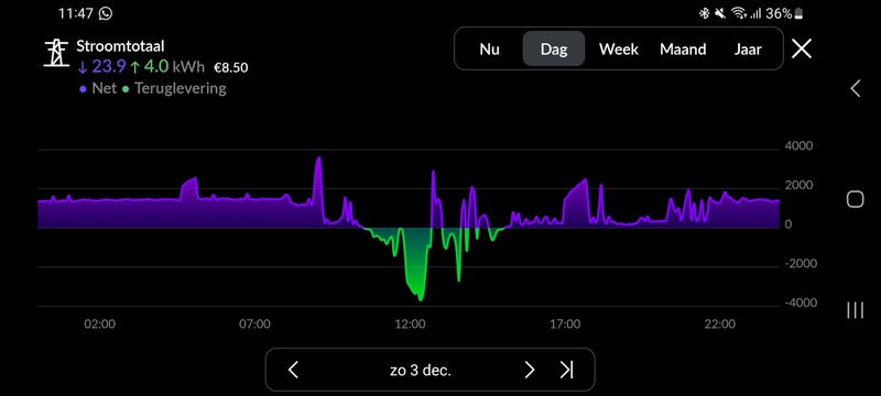

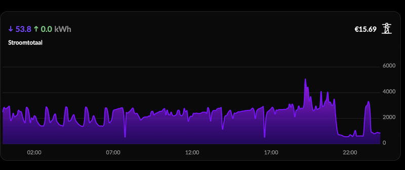

We hebben een ecoforest luchtwarmtepomp model ecogeo B4 3-12KW HTR EH warmtepomp met Stefani buitenunit en 300L boiler vat. Ik vind echter het stroomverbruik aardig hoog als de temperatuur rond het vriespunt of net daaronder ligt. Ons huis is een vrijstaand nieuwbouw huis opgeleverd in mei dit jaar met een vloeroppervlak van 213m2. Is een dergelijk stroomverbruik zoals hieronder normaal met dit weer? En wat is jullie ervaring hiermee? (stroomverbruik is het totale stroomverbruik van het huis echter is het meerendeel de warmtepomp)
Afbeeldingslocatie: https://tweakers.net/i/1o6k5N-_or-mQsPkkY8afV0jUHc=/800x/filters:strip_exif()/f/image/HlmvKuMZDxldYqSThjvlZRfz.png?f=fotoalbum_large
04-12-2023
Afbeeldingslocatie: https://tweakers.net/i/pilsp0Zd0QCEsQu3v9iIBHdkL2o=/800x/filters:strip_exif()/f/image/0ZnBt3SCmIC13pR8rrxU1jGb.png?f=fotoalbum_large

Dankjewel, ik denk dat voornamelijk de bodem bron ervoor zorgt dat deze veel efficienter is met temperaturen onder 0. Misschien is er ook nog iemand met een luchtbron die hetzelfde plaatje heeft.

Op zich is 3kW elektrisch bij 12kWth niet gek. Dat zou betekenen dat de WP een COP van 4 heeft. Dat is een prima waarde onder deze omstandigheden. Dit zou betekenen dat warmtepomp volle bak draait. Dat kan kloppen. Een LW WP heeft het net boven het vriespunt moeilijk dan net onder het vriespunt. Bij strenge vorst komt dan de backup heater in spel.
Echter 12kW voor 213m2 is wel veel voor nieuwbouw. Dat is 56W/m2. Ik zou eerder de helft verwachten. Hoogwaardige nieuwbouw (passiefhuis standaard) is <10W/m2. Dit zou erop duiden dat de isolatie zeer matig is.
  • Vaez
  • Laatst online: 31-10 22:39
@Paul C Maar volgens mij is de COP niet 4 als het buiten rond het vriespunt is dan gaat deze eerder tussen de 2 en 3 als ik de warmtepomp zelf moet geloven. Dat zou betekenen dat de warmtepomp 6/8Kw gebruikt. Gemiddeld halen we tot nu toe wel een COP tussen de 4 en 6 per maand(gemiddeld 5.1 sinds ingebruikname).
Ik denk dat jouw uitleg voor mij wel bevestigd dat het verbruik niet zo raar is eigenlijk maar een lucht warmtepomp niet erg efficient is rond het vriespunt(wat ik ergens wel wist bij het overwegen van een grond/lucht warmtepomp maar de grond warmtepomp was financieel niet haalbaar).
Het klopt inderdaad dat we mogelijk met een kleinere warmtepomp afkonden maar er waren toen verschillende redenen dat dit de beter keuze leek en door de installateur werd aanbevolen(onder andere het kleinere 1 tot 9 Kw model was niet in de BENG te gebruiken of deze moest forfaitair berekend worden). Het is toch ook geen probleem dat de warmtepomp teveel capaciteit heeft aangezien deze modulair is tussen de 3 en 12 Kw of klopt dat niet? Het noodelement/backup heater staat ingesteld dat deze alleen gebruikt wordt in het geval de buitenunit niet werkt, niet ter ondersteuning. Lijkt tot nu toe ook niet nodig.
Het huis is gebouwd op standaard bouwbesluit isolatie normen 2022 met hier en daar wat verbeteringen. Het energielabel wat eruit rolde is A++++. Het is meer dat ik het zelf erg moeilijk vind in te schatten wat normaal verbruik is, voordat we in deze vrijstaande woonde hadden we een kleine rijtjes woning(93m2) uit 1986 waar we 600m3 gas(verwarmen, warmwater en koken) gebruiken en 4200Kw stroom dat is dan ook bijna niet met dit huis te vergelijken
