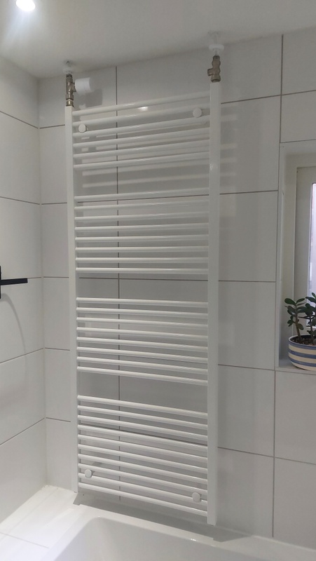

In de badkamer heb ik een designradiator, deze is aangesloten op de CV.
Dat ziet er zo uit:
Afbeeldingslocatie: https://tweakers.net/i/lhtSnwu_KODioh9HcceqSb_-RcU=/x800/filters:strip_icc():strip_exif()/f/image/meva4MbgfLT6BU6XjKuyjx3s.jpg?f=fotoalbum_large
Deze wil ik liever elektrisch verwarmen, aangezien ik deze alleen 's ochtends even aan wil hebben en op die manier niet de hele CV aan hoef te slingeren. (zonnepanelen, overproductie, gasbesparing etc.)

ericplan schreef op woensdag 6 december 2023 @ 16:54:
Let je ook op de zone-indeling? Lijkt nogal dicht bij de badkuip. Gebruik van elektra in die zone is aan strikte regels gebonden.
Onderaan de radiator is het een zeer strikte en duidelijke nee toch :-)
Bovenin de radiator is een zeer groot twijfelgeval maar gaat toch amper werken… water onderin het ding gaat nooit warm worden.

Pusherman_ schreef op woensdag 6 december 2023 @ 16:29:
Nu ben ik benieuwd hoe erg het is als ik toch de staaf aan de bovenkant monteer?
Dat werkt niet, want geen convectie mogelijk. Alleen de bovenste paar lamellen gaan goed warm worden (met pech zelfs veel te heet) de rest niet.
Dit soort dingen werken alleen goed als ze aan de onderzijde gemonteerd zitten, want dan is de convectie prima.

Op basis hiervan kan ik dan inderdaad concluderen dat de huidige radiator elektrisch maken op die plek niet het handigste is. Het gaat niet genoeg warme geven en is gevaarlijk.
Nu nog even denken wat dan wel handig is, want het is wel wenselijk dat het ietsje warmer is in de badkamer en bij voorkeur elektrisch.
ejdvandenberg schreef op woensdag 6 december 2023 @ 16:45:
Is er een specifieke reden dat je deze radiator wil houden?
Mij lijkt het vervangen voor een electrisch exemplaar makkelijker. Als ik dat google krijg ik een hele rits opties van 130-260 euro.
Mijn gedachte was: "Ik heb deze al, hij is een paar jaar oud, hij hangt al en met wat werk en een kleine investering zou hij elektrisch zijn."
delpit schreef op woensdag 6 december 2023 @ 22:33:
Vervang het hele ding door een infraroodpaneel. Je familie is misschien een uur per dag in de badkamer, infrarood alleen wanneer er mensen in de badkamer zijn past daar perfect bij.
Er hangt een 700W infaroodpaneel aan het plafond. Fijn ding, maar heeft ook wat opstarttijd en verwarmt toch niet zo'n hele badkamer lekker, je mist toch een beetje die stralingswarmte van een radiator.
Dan moet ik denk ik de huidige radiator maar laten hangen en eventueel een nieuwe handdoekradiator, die al elektrisch is, op een zone3 plek ophangen.
