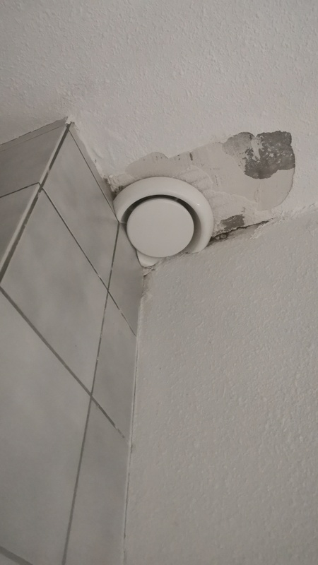

Goedemorgen!
Inmiddels is het gelukt met hier en daar wat zagen om de afzuigventielen te plaatsen. Even mooi afwerken nog. Nu heb ik nog een vraag voor jullie... Mogelijk dat jullie hier anders over denken?
Ik heb dus twee afzuigventielen: keuken en badkamer. Deze hebben beiden hun eigen afvoerkanaal en komen samen in de MV-box. Zowel het afvoerkanaal vanuit de keuken als de badkamer gaan vrijwel recht omhoog naar zolder, redelijk korte afstanden. Ik was voornemens om het afzuigventiel op de badkamer verder open te zetten dan die in de keuken. Alleen, hoe ver? Het zijn afzuigventielen zonder nummers dus ik moet ze handmatig instellen. Ik heb geen debietmeter... Ik kan er natuurlijk een installateur naar laten kijken maar ik wil het graag eerst zelf proberen. Alvast bedankt!
Verdere informatie. Beneden heb ik roosters in de ramen zitten. Op de eerste verdieping draaikiep ramen met triple glas, geen roosters, wel een speciale winterstand (minimale tochtstand). Er zit ook een flinke kier onder de badkamerdeur en kieren onder de slaapkamer deuren.
Afbeeldingslocatie: https://tweakers.net/i/3TpawYoNoYytfUNFWTOLsCSpdok=/x800/filters:strip_icc():strip_exif()/f/image/fEY4FsU60iW2Jt1lfhOddjYI.jpg?f=fotoalbum_large
