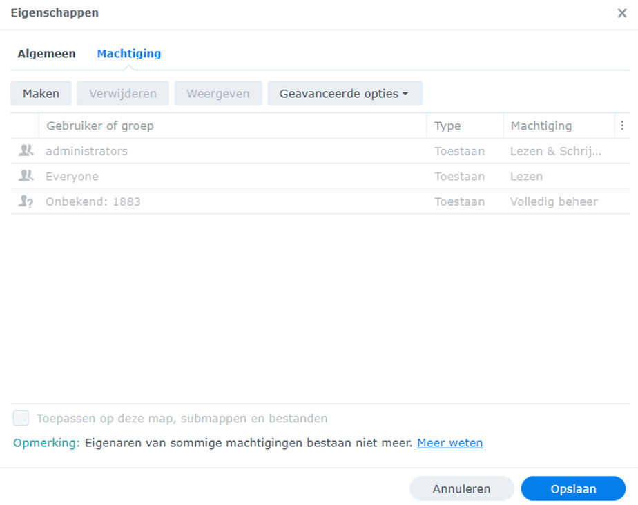

Klopt, 1883 luistert ie, maar volgens mij wordt er standaard ook een gebruiker 1883 aangemaakt bij aanmaken van de container.
Als ik in File Station kijk naar de machtigingen van de log (en password file) zie ik het volgende (daar zie je ook de gebruiker 1883):
Afbeeldingslocatie: https://tweakers.net/i/cwNHVGT0hBcfzsK3Utebco-yV_o=/full-fit-in/4000x4000/filters:no_upscale():fill(white):strip_exif()/f/image/ZXySQZnPPJyF0mbe26LvpTkm.png?f=user_large
Ik kan echter niets aanpassen qua machtigingen. Vandaar ook de vraag. :)
Volgens mij zit het probleem hem erin dat de algemene machtigingen van de docker mappen worden bepaald door Synology/File Station. Deze container zelf maakt echter ook die gebruiker 1883 aan met zijn eigen rechten. Ik vermoed dat de melding 'world readable' nu komt doordat niet alleen 1883 toegang heeft (gecreëerd door de container zelf dus), maar ook de Synology admins (door de standaard Synology machtigingen). Ergens is dat natuurlijk logisch, en prima, behalve dat er in de MQTT container hier nu een controle op zit.
