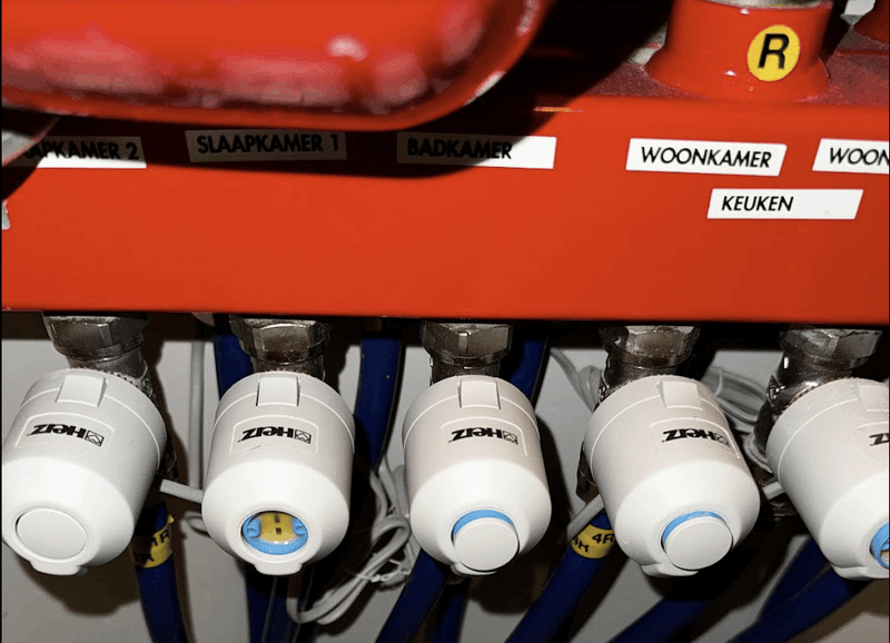

👋 Tweakers, momenteel krijg ik mijn vloerverwarming op de badkamer niet warm. Hoewel de ruimte in het midden van ons appartement zit, krijg ik hem amper op 19C.
De overige ruimtes worden prima 21C.
Mijn pomp staat zo:
Afbeeldingslocatie: https://tweakers.net/i/QzOp6w-7V6AnzK9L9v0_Q5qGIAY=/800x/filters:strip_exif()/f/image/edut1wJftbbIItRKhycD60Va.png?f=fotoalbum_large
Zo ziet mijn verdeler er uit:
Afbeeldingslocatie: https://tweakers.net/i/6gL17aZbL7EhNM7h5nmoofMBbjs=/800x/filters:strip_exif()/f/image/mg1VcYPMuGHqnXLEioDd5SHf.png?f=fotoalbum_large
Aanvoer staat hier op 30C, maar loopt netjes op naar 35/36C wanneer ik mijn verwarming omhoog zet:
Afbeeldingslocatie: https://tweakers.net/i/BJZTefl1vhNmmnACwn1zA7cn6mA=/800x/filters:strip_exif()/f/image/i7NMwsAksTSPkv7p4Yq6Ffim.png?f=fotoalbum_large
Ik heb geen (Herz TS-98-V?) instelsleutel. Maar ik vermoed dat ik deze nodig heb om meer water richting mijn badkamer te laten stromen? Maar ik begrijp niet hoe dit staat ingesteld:
Afbeeldingslocatie: https://tweakers.net/i/wfxHNqsNZTYarV9ESiyZHZmvo5A=/800x/filters:strip_exif()/f/image/5jQjwpTYjhmB8EuBEczWwSu1.png?f=fotoalbum_large
Badkamer lijkt op 2.5L per minuut te staan, maar wordt niet warm. Mijn woonkamer/keuken zone word wel warm maar staat op 0?!

0 is volledig open.
Dit sleuteltje heb je nodig: https://www.techniekwebsh...yBlk_otCqTbMaAvuuEALw_wcB
Je kan het ook voorzichtig met een waterpomptang proberen maar je draait die plastic dopjes zo kapot, zeker als ze al wat ouder zijn.

Thanks, enig idee hoe ik dat kan achterhalen? Ik kon er online niet veel over vinden. Ik ga proberen hem naar 1 te draaien om te kijken of het dan beter gaat.
  • edsandje
edsandje
Geen vragen via pm
Op 1 zetten zal alleen maar minder water er door sturen.
Zet hem op 4 of 5
