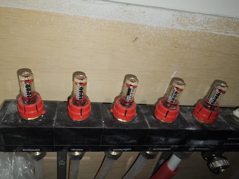

Hoe stel je het debiet in bij deze verdeler?

laurens0619 schreef op dinsdag 5 december 2023 @ 12:55:
De flow is niet direct een instelling. Het is de gemeten flow op basis van:
- Hoeveel flow kan je warmtepomp (even opzoeken obv je modelnummer buiten unit)
- Op welke pompsnelheid staat je pomp ingesteld (in menu)
- Diameter/bochten in vloerverwarming
- Hoe ver staan de groepen open
- Hoe vies is de filter in je pomp
Een goed startpunt is maximale afgifte bereiken:
- Eerst alle groepen helemaal ver open draaien
- Je pompsnelheid nakijken
Wat de meest optimale flow is hangt er maar vanaf., MAar ergens uitkomen ronde 15 lijkt mij een prima streven
Betekent dit dat alles open staat? Zie ze allemaal even ver omhoog staan daar.
Afbeeldingslocatie: https://tweakers.net/i/IWkbdOz2kptSjpLMxSHA1T6Zk1I=/800x/filters:strip_icc():strip_exif()/f/image/qqe5XcHsYeDoCzTQoiJ3M7xX.jpg?f=fotoalbum_large
Zal hem maar eens op 5 zetten denk ik dan zo.

  • laurens0619
  • Laatst online: 00:18
@Zorian
Dit is, zo goed als, gesloten.
Als je flow wilt hebben dan moeten die oranje schijfjes omlaag staan richtring de 2/3.
Hoe je hem open zit is afhankelijk. Bij mij gaat dat elektrisch adv een thermostaat in iedere ruimte

laurens0619 schreef op dinsdag 5 december 2023 @ 13:04:
@Zorian
Ik heb zelf maar 1 thermostaat, de standaard draadloze Mitsubishi. Wil er nog wel ooit een Nest op zetten, maarja.
Zal eens kijken of ik ze kan aanpassen. :) Lijkt erop dat de installateur niks heeft afgesteld/ingesteld dus...

Als de pomp nu niets doet, is het niet gek dat je geen flow hebt.
Zet je pomp eens aan door de instelling een graad hoger te zetten. En kijk dan eens wat je voor een flow op je meters krijgt.
En als die open staan, check dan eens op je display wat je liters p/m zijn.

Aangezien het wel warm wordt, heb je wel flow.
Waarschijnlijk moet je die rode rand van je flowmeter even eraf halen omdat je anders niet kunt draaien. Zo werkt het bij mij althans.
Ik heb het idee dat je systeem vol aan het gas geven is, terwijl de handrem er tegelijkertijd op staat.

RTJC schreef op dinsdag 5 december 2023 @ 13:15:
Als ik de rode ring eraf haal krijg ik dit, hier zit verder geen beweging in.
Afbeeldingslocatie: https://tweakers.net/i/85M-2tTGJGEqJlsuc5wmVEY-HHg=/800x/filters:strip_icc():strip_exif()/f/image/HOYLRBASU51GKaL3PCHxPnnD.jpg?f=fotoalbum_large
Heb de temperatuur al omhoog gezet maar so far slaat ie nog niet aan.

laurens0619 schreef op dinsdag 5 december 2023 @ 13:27:
Ik kan oook niet draaien aan die dingen hoor, wist niet eens dat het kon?
Bij mij gaat de flow omhoog door de groepen open te draaien, op die andere balk dus.
Als je temp omhoog zet kan t ff duren voor die aan gaat. ff in de gaten houden of je het warmtepomp symbool op het display ziet
Yep hij is nu aangeslagen.
Afbeeldingslocatie: https://tweakers.net/i/rj2Jg-ohJNX_nxIvt5EJeLQuZUk=/800x/filters:strip_icc():strip_exif()/f/image/vnDTUMmuPT52MZmHbp19YCK8.jpg?f=fotoalbum_large
Flow is nu 11 op standje 4.
//Draaien aan die blauwe schijven is instant reactie hier op de rode metertjes, heb nu de woonkamer op 3, keuken op 2,5 en de badkamer op 2 gezet. Badkamer ging eerst naar 4/5 en de rest wil sowieso niet verder dan 3.

  • KabouterSuper
Heb jullie de rode vleugels weer niet bijgekregen dan?
Afbeeldingslocatie: https://tweakers.net/i/Sozi33I87PbCKxyDHK3RLLSV-rQ=/x800/filters:strip_icc():strip_exif()/f/image/TqcvjS3WTrwXc7Ow4gdXJFzV.jpg?f=fotoalbum_large

  • Knowbody
  • Laatst online: 19:10
laurens0619 schreef op dinsdag 5 december 2023 @ 13:44:
niet dat ik weet
Maar waarom zou ik op 2 plekken het kunnen instellen?
Ik heb er wel eens aan gedraaid maar kreeg er geen beweging in. Plus voelt wat breekbaar om kracht te zetten
Of zouden er installaties zijn met maar 1 instelkant en dat dit via de flowmeter gaat?
Bij mijn verdeler (Watts) kun je ook aan de plastik doorkijkglaasjes draaien en dan beïnvloed je de flow wel, maar het is niet de manier! Ze moeten volledig open.
Correct inregelen moet via de retourbalk. Onder de thermische motoren zitten ook vierkantjes waar een radiatorsleutel op past. Dat is de manier.

  • HammieDuDe
  • Laatst online: 11-08 08:11
Knowbody schreef op dinsdag 5 december 2023 @ 14:59:
Maximale flow wordt bepaald d.m.v. afstelling met de "doorkijkglaasjes", dit is de afstelling die de monteur/installateur maakt n.a.v. berekening van de vvw leverancier.
Het "motortje" of de normale draaiknop kun je de groepen mee dicht/open zetten en waar nodig zelf nog de flow bepalen ( binnen het debiet dat de installateur bepaald heeft! )
Neemt niet weg dat ik zelf hier nog naderhand mee gespeeld/aangepast heb om maximale flow te krijgen, maar dat terzijde.

  • Knowbody
Naalroc schreef op dinsdag 5 december 2023 @ 15:20:
Daar zullen velen (denk ik) het niet mee eens zijn. Met beide stellingen.
Dan word ik verkeerd begrepen.
Het is de bedoeling dat bij de Watts verdeler niet met de debietmeters zelf wordt bewogen (wat wel kan) maar zoals gezegd met de busjes waar de thermische motoren of de blauwe of oranje doppen op komen.
Daar moet je regelen, en dan moeten de debietmeters volledig open.
Ik weet niet of dit het enige merk is dat het zo doet.
Mijn totale systeemflow ging van 20 naar 27 lpm toen ik dit eenmaal goed had gedaan.
Daarbij staan heel veel groepen niet volledig open (maar de debietmeters zèlf dus wel!) want waterzijdig ingeregeld.

Knowbody schreef op dinsdag 5 december 2023 @ 16:42:
Maar als je overal thermische motoren op hebt zitten, dan valt er niets te draaien aan die kant. Bij mij is dat de retour. Hoe weet ik dan of alles helemaal open staat?

Afbeeldingslocatie: https://tweakers.net/i/v17EqSPVBriEOoR-51V4kWnR8_A=/800x/filters:strip_icc():strip_exif()/f/image/wo6zovefqYkndEOO0vJosLeo.jpg?f=fotoalbum_large

Tja, die Italianen doen alles vaak anders; bij mijn Duitse verdeler (met Watts stelmotoren, los gekocht) stel je de flow 'gewoon' in met de flow controls/indicatoren. Waarom zouden ze de instelmogelijkheid (= kosten) er in bouwen als die niet gebruikt zou moeten worden?

Ik sta hiervan te kijken. De installateur hier regelde het in door aan de buisjes te draaien. Nu ik dit lees ben ik ook eens gaan kijken. Ik heb namelijk al 2 jaar een koude badkamer vloer en een warme slaapkamer (waar alles dicht leek te staan) .
Zojuist onder de servomotoren van de slaapkamerlussen gezien dat daar dus nog wel wat dicht te draaien viel, en ook de badkamer kon nog wel een stuk verder open. Morgen maar even ervaren wat het effect is.....

Ik ben nog wat aan het spelen met het inregelen van de vloerverwarming.
1e verdieping en zolder heb ik nu op 0,5 (op het glaasje) en badkamer op 3 (die dient o.a. als extra buffer). Met de benedenverdieping volledig open haal ik daar niet meer dan 1. Zie foto.
Het lijkt mij erg weinig, maar heb geen idee...
Afbeeldingslocatie: https://tweakers.net/i/lmTzPMHlNhnLiuC26wY5qoA-DrY=/x800/filters:strip_icc():strip_exif()/f/image/DUM2hJxslXkqfa0IIqJBEeAL.jpg?f=fotoalbum_large
