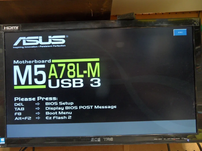

Ik zie wel een beginscherm met Asus bios achtig begin, afbeelding 1,

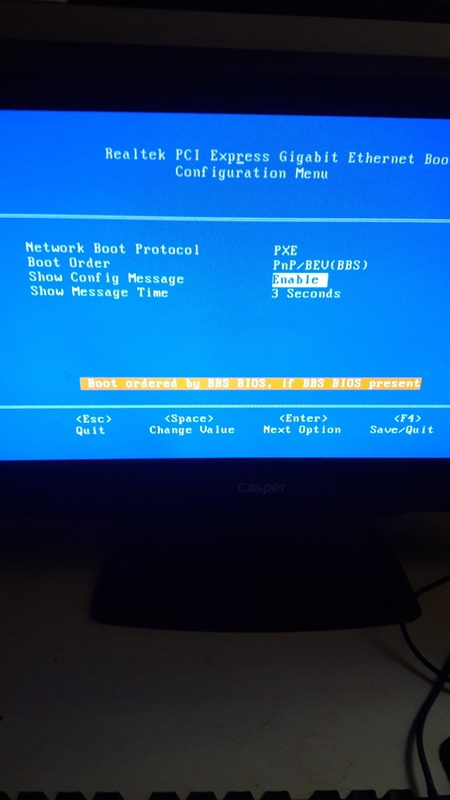

bij indrukken del komt een biosachtige scherm van "Realtek PCI Gigabit Ethernet Boot agent" afbeelding 2,

Ik krijg dus geen bios zoals ik dat gewend ben om de geschikte boot schijf te kiezen en dit Realtek bios achtige ding is mij ondduidelijk.Want je kunt er niet veel mee veranderen/beinvloeden. Is dit niet iets om op grote schaal pc's tegelijk te installeren?
In ieder geval hoe krijg ik deze pc in een normaal bios en opstartbaar?

Die realtek meuk is om je computer te starten vanaf het netwerk, meestal om een OS te installeren van afstand.
Je hebt 2x Del op je toetsenbord, geeft de andere knop hetzelfde resultaat?
Anders heb je meestal nog de optie om je bios te resetten, zie mobo handleiding.

Is je hardeschijf goed aangesloten en niet defect? Ik kan me voorstellen dat de computer om een of andere reden je hardeschijf niet herkent en daardoor op het netwerk gaat zoeken naar boot-opties.
Kan je eens kijken bij de optie "Boot Order" en daar de optie "ROM Disable" te activeren als deze er is?
Dan zou de Realtek adapter niet meer proberen te starten en wachten op een boot image.
Misschien kan je dan wel normaal in bios/boot menu komen?
Google: Disable Realtek ethernet boot agent

Wat gebeurt er als je bij dt blauwe scherm Esc (Quit) drukt en je meteen daarna weer Del doet? Je kunt trouwens vaak ook bij starten meteen op Esc drukken om het laden van het bootlogo te skippen, misschien zie je dan ook meer info.
