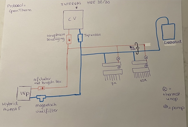

  • naftebakje
  • Laatst online: 15:08
Dit is een bypass: https://www.verwarming-sh...ilregelaar-5/4MF-(Bypass) . Wat is voor jou 'open" :?
Als je die instelt dat ie open is als de verdelers warmte willen (bij jou continue, gezien je maar knijpt op 60°), dan loopt al het warme water daardoor terug naar de CV en blijft je huis koud.
Het lijkt het me nuttig om boven de thermostaatknop wat lager te zetten, zodat die wel vlot op gang komt als de vloer koud is, maar daarna wat afgeremd wordt.
Heb je voetventielen in de retour van de verdelers? Die kan je ook gebruiken om wat meer water naar de andere verdeler te sturen (continue, onafhankelijk van warmte vloer, in tegenstelling tot de thermostaatknoppen).
Het is trouwens wel vreemd dat je aan 40° aanvoer raakt met mengverdelers, als je 43° uit de CV krijgt. Hebben je verdelers toevallig een inregelventiel? Dan staat die op de bovenverdieping wellicht verkeerd (hydraulisch actief).

Deze zit er bij mij tussen:
https://www.technim.nl/ve...rWGL_r98l5rgaAl1cEALw_wcB
Staat ingsteld op 0,4 bar.
Ik heb overigens maar 1 verdieping. Voetventielen zijn aanwezig maar zitten in de aanvoer van de zones. De thermostaatknoppen voor de zones zitten op de retour.
Bedoel je met deze opmerking de thermostaatknop op de verdeler? "Het lijkt het me nuttig om boven de thermostaatknop wat lager te zetten, zodat die wel vlot op gang komt'. als de vloer koud is, maar daarna wat afgeremd wordt".
Volgende gedaan. Van de linkervloerverdeler de thermostaatknop dicht gezet. De rechter komt niet hoger als 30 graden waarbij de thermostaatknop helemaal open staat. Direct als de CV gaat pompen komt de bypass in werking. Probleem is dus dat als je de woonkamer nu met 30 graden moet gaan opwarmen dan kan het allemaal wel even duren. Zet ik de thermostaatkraan van de linker op 30 graden dan is die best vlot op 30 graden.
[ Voor 24% gewijzigd door Nootorius75 op 05-12-2023 21:23 ]
  • Nootorius75
  • Laatst online: 23-12-2025
Ik heb een schema gemaakt van de opstelling. Achter de rechterverdeler zitten de meeste zones van de woonkamer. Die worden dus niet lekker warm. Achter de linkerverdeler zit 1 zone in de woonkamer die is wel goed voelbaar qua temperatuur. Lijkt me ook logisch aangezien die verdeler 10 graden warmer is. Overigens is op de linkerverdeler het merendeel afgeknepen op de thermostaatkranen van de zones.
Daarnaast valt mij op ook dat de bypass direct inschakelt als de CV aan gaat.
Afbeeldingslocatie: https://tweakers.net/i/aJzD3m85z5TKEQm8oYShKMfEVNw=/800x/filters:strip_icc():strip_exif()/f/image/dVcIGRerkV9CE170EdSlb3gR.jpg?f=fotoalbum_large
De warmtepomp staat er nu bij maar die doet feitelijk niets met dit weer (onder de 5 graden doet deze niets of nauwelijks iets). Het issue treedt op wanneer de CV draait (en de WP niet).
[ Voor 19% gewijzigd door Nootorius75 op 06-12-2023 07:48 ]
