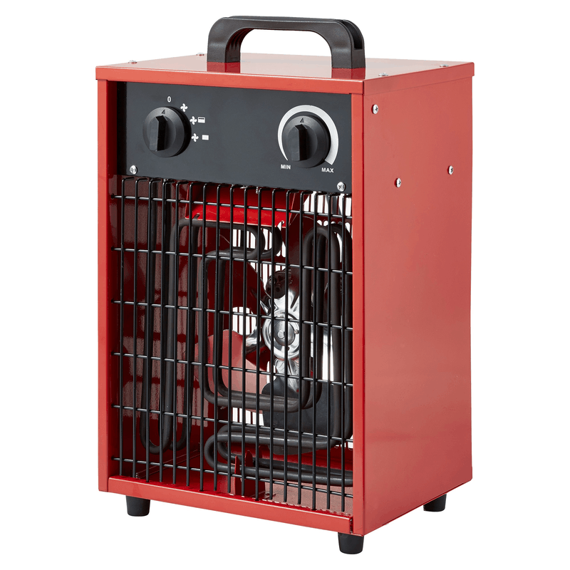

Ik heb gewoon zo'n 3kW werkplaatskachel in de garage. Die warmt het binnen een half uur genoeg op.
Afbeeldingslocatie: https://tweakers.net/i/weIkLczvce22YVWCye0GSUrNFP8=/800x/filters:strip_exif()/f/image/p2R0yEHR3vWNGnK6qtDhuktV.png?f=fotoalbum_large

Volgens mij is dit gewoon wat @Microkid aandraagt in een wat netter afgewerkt jasje. Kwaliteit van dit specifieke model kan ik verder weinig over zeggen. Het blijft gewoon een verwarmingselement met een ventilator (en wat bijkomende dingen als een thermostaat).
