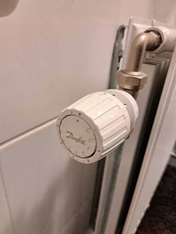

Onderop heb je een aftapkraantje, boven zit inderdaad de ontluchtingsnippel. Als je het aftapkraantje opent, maar er geen lucht of water in laat komen vanaf ergens anders, krijg je inderdaad dat er het water er kort vrij uitloopt en daarna stopt/stottert.
Ik denk eigenlijk dat er "gewoon" ergens een kraan dicht staat waardoor er niet genoeg water heen kan lopen. Mogelijk de thermostaatkraan.
Kan je de thermostaatknop eens losschroeven? Dan zit er als het goed is een pin. Kijk eens of die soepel kan bewegen. Als die pin niet ingedrukt is, zou de kraan open moeten staan.

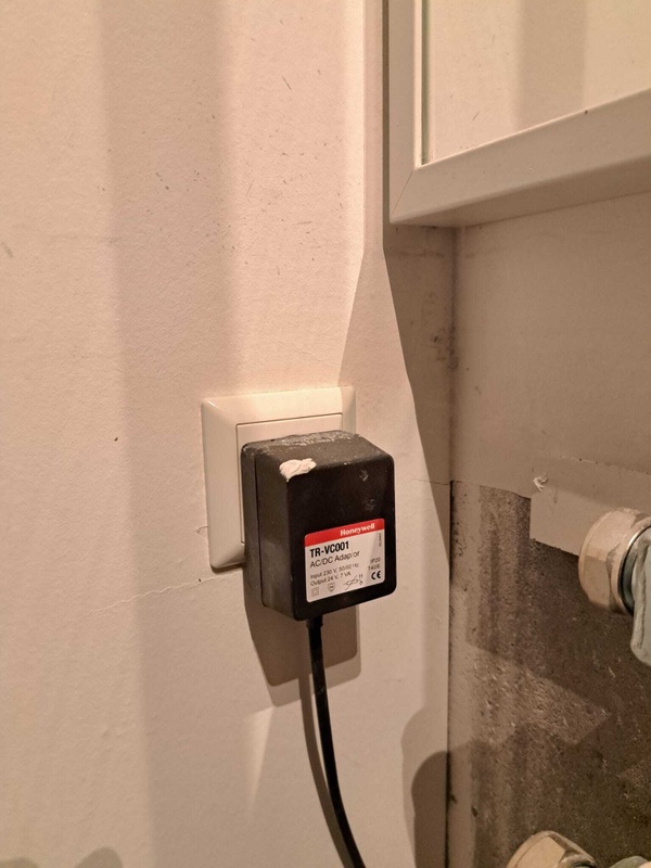

Afbeeldingslocatie: https://tweakers.net/i/FvJKVPGZCpTqumVTXbSA4ingncM=/x800/filters:strip_icc():strip_exif()/f/image/alhTYHZIPaLVHSUnQGCR8Fuq.jpg?f=fotoalbum_large
Afbeeldingslocatie: https://tweakers.net/i/NdzKpWKEUwc30cPIj8PT4ekNCzA=/x800/filters:strip_icc():strip_exif()/f/image/Zd6WScIqzwhtNrVeQtgLzSJm.jpg?f=fotoalbum_large
Afbeeldingslocatie: https://tweakers.net/i/-Arxq06fzarS9eVRiBagEfpdqEA=/x800/filters:strip_icc():strip_exif()/f/image/CjcULkmlAJBYizuS7Vi0TKsV.jpg?f=fotoalbum_large
Afbeeldingslocatie: https://tweakers.net/i/Ui3IuTAeqBKf2c8n_i6a5DJkta0=/x800/filters:strip_icc():strip_exif()/f/image/TW0xGZ55uOw8m0BAEaNBM5MJ.jpg?f=fotoalbum_large
Afbeeldingslocatie: https://tweakers.net/i/ADBDOqEPPrQb--L93hMQ1eeWy5k=/x800/filters:strip_icc():strip_exif()/f/image/dd74gdtolrD1xhh2uiKMXl15.jpg?f=fotoalbum_large
Afbeeldingslocatie: https://tweakers.net/i/blNHKLe5qFFOX96zNyPhRU3HzAI=/x800/filters:strip_icc():strip_exif()/f/image/LGq0FNUzC59bpD0ZW2Zfcyb9.jpg?f=fotoalbum_large
Afbeeldingslocatie: https://tweakers.net/i/2oIi8UtLY-auiBSINSpGi2_9QGg=/800x/filters:strip_icc():strip_exif()/f/image/khXQfR7cegHhIrBszVceSHn1.jpg?f=fotoalbum_large
Afbeeldingslocatie: https://tweakers.net/i/nTLGPEj44BhAsvEh6fUzUqKtx7U=/x800/filters:strip_icc():strip_exif()/f/image/wuzLMO3bLEVFVY2753bJmsfT.jpg?f=fotoalbum_large
De drie radiatoren met thermostaatknop zien er allemaal hetzelfde uit.

@ts
Zit het stiftje achter de thermostaarknop niet vast?
Als je die knop er af haalt hoor je het pennetje redelijk in te kunnen drukken
