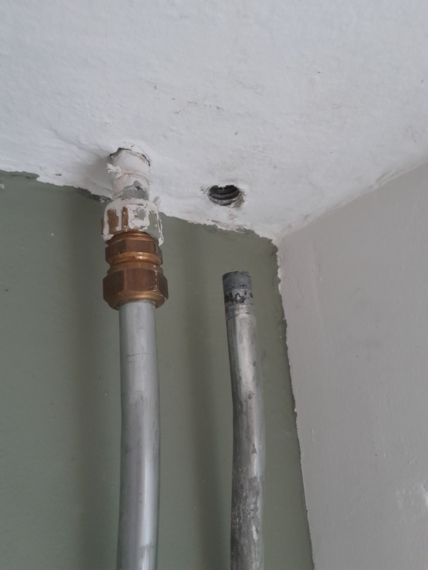

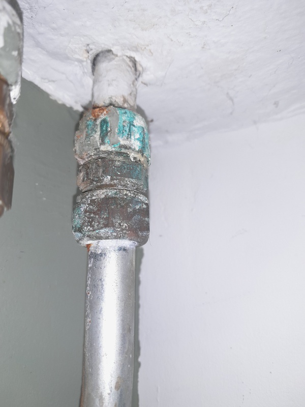

Op de begane grond hebben we last van een zwetende knelkoppeling. 2 jaar geleden heb ik hem al eens aangedraaid en dat leek te helpen. Dit was de een van de weinige klussen die ik 5 jaar geleden - bij aanschaf van het huis - had uitbesteed.
Nu ik met het leidingwerk bezig ben ivm aansluiten van een warmtepomp viel me op dat de koppeling nog steeds niet 100% dicht is. En verder aandraaien heeft echt geen zin meer. Ik vermoed dat de loodgieter destijds de oude knelring heeft laten zitten, getuige het feit dat de oude moeren nog op hun plaats zitten.
Nu de vraag: voldoet een nieuwe koppeling met nieuwe knelringen of kan ik beter een nieuw stukje buis vanuit het plafond laten komen, de andere buis wat inkorten en dan een nieuwe knelsok monteren?
Er zit namelijk aardig wat oxidatie op de buis en ik heb geen zin om straks alles alsnog te moeten demonteren als blijkt dat de huidige cv buis toch iets is 'aangevreten' waardoor nieuwe knelringen evt niet zouden werken.

Knelring er af halen betekent dat je buis een centimeter korter wordt. Daar moet je rekening mee houden bij het plaatsen van een nieuwe sok. Bovendien moet je je afvragen of je dat netjes wilt/kunt zagen (of met de multitool...) want met een pijpensnijder kom je er niet omheen.
Daarnaast zit je nog met allerlei verf op de leiding zo te zien. Die kun je er afschuren met een stuk schuurlinnen maar of je toekomstige knelring dat heel fijn zal vinden durf ik te betwijfelen.
Dan blijft nog over: een nieuw stuk leiding. Als je die er doorheen kunt krijgen kun je het waarschijnlijk wel netjes oplossen. Zonder verf, zonder roest en met een mooi manchet er omheen.

Gezien de roest zou ik een nieuw stukje pijp plaatsen, dan weet je zeker dat het goed zit.

Dank! Dit bevestigt mijn gevoel dat het beter is een nieuw stuk leiding te plaatsen. Ik zorg dan dat het bovenste stuk net wat langer is dan dat het nu is. Zodat ik ook de onderste leiding iets kan inkorten en een 'vers' stuk buis heb om de knelsok op te monteren.
  • SMSfreakie
knelring kan je er wel af krijgen.. alleen daar waar die gezeten heeft is de leiding wel ingedeukt... dus een nieuwe ring zal wel op die plek weer moeten zitten (of toch een stukje afkorten en 2 sokjes / reparatie sok er in)

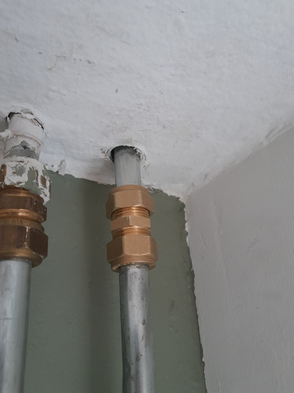

Het eindresultaat:
Afbeeldingslocatie: https://tweakers.net/i/gFzIPPq5YXfaPCoUXQNITi-wsHU=/x800/filters:strip_icc():strip_exif()/f/image/16IXPR2VxHv9ofmcGoGIZ3Fl.jpg?f=fotoalbum_large
Afbeeldingslocatie: https://tweakers.net/i/qo3m1t9GP_3YmVS0jQCmhcTAL5I=/x800/filters:strip_icc():strip_exif()/f/image/zHGpTwxz0gFJHl2EsCmaOoXG.jpg?f=fotoalbum_large
Afbeeldingslocatie: https://tweakers.net/i/i9klkwaUWe_k_Fo-5KkEo9Nht8o=/x800/filters:strip_icc():strip_exif()/f/image/9nP4TxGRhElhBQMkYHfFvzk2.jpg?f=fotoalbum_large
