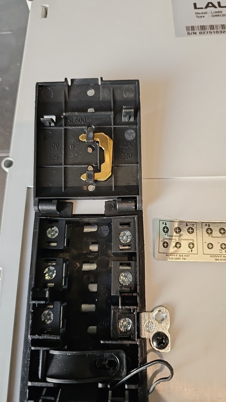

Hallo allen,
Ik ben momenteel bezig met het aansluiten van mijn kookplaat. Echter komt deze uit duitsland en kan ik hier vrij weinig over vinden. Het is een Laurus LIA60 (dochterbedrijf AEG) en wat ik dus niet snap is wat ik met de verbindingsbrug moet wat erbij zit. Ik heb inmiddels mijn elektricien om advies gevraagd maar die twijfelt ook.
Ik heb een 3 fase meterkast met een kookgroep. Van wat ik heb begrepen is dat de kookplaat 2 fase aangesloten moet worden met een perilex.
Mijn perilex heeft 5 draden (2x fase, 2x nul, 1 aarde) echter geeft de kookplaat aan 4 draden aan te sluiten en de nul met een soort brug (zie foto)
Heeft iemand hier ervaring mee?
Bij voorbaat dank

Je kunt hier niet echt uit afleiden hoe de kookplaat intern is aangesloten, in alle opstellingen wordt de nul gebrugd.
Lijkt me makkelijker om die kookgroep te vervangen voor een 3-fasenautomaat.

Werkt de volledige plaat zoals hij nu is aangesloten? Dan zeker geen brug tussen klem 4 en 5 monteren.
Zoals @Jaap-Jan al aangeeft is een kookgroep in een drie fasen installatie niet gewenst.

@devriesjande @Jaap-Jan Bedankt voor de informatie, inmiddels is de kookplaat aangesloten en heb ik de grijze kabel verwijderd en daar de nul aangesloten met de bijbehorende brug zoals aangegeven en werkt zoals behoren!

Dan is de plaat nu NIET op de juiste manier aangesloten. Ik schreef nog dat de brug tussen klem 4 en 5 er niet mag zitten. Door de blauwe nulader kan er nu een stroom van meer dan 16 Ampère gaan lopen. De grijze ader is ook een nul. Dus grijze ader terugplaatsen en de brug eruit. Als de plaat dan niet volledig werkt moet je de aansluiting in het Perilex stopcontact controleren.
