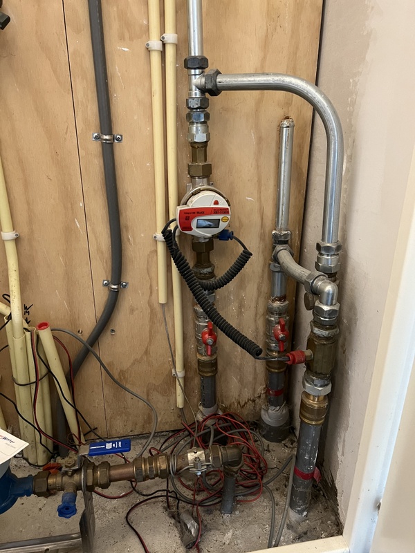

Kan je trouwens een een andere foto van die meter maken? Er moeten een rode en blauwe voeler op zitten. Kan je die beide in beeld brengen met de meter?
Deze bedoel je neem ik aan?
Afbeeldingslocatie: https://tweakers.net/i/Ad3oKWMA4ds9aAs1cs2_iMynUmI=/x800/filters:strip_icc():strip_exif()/f/image/8FiXLrOdv2CW5VyNfyVXHIiZ.jpg?f=fotoalbum_large

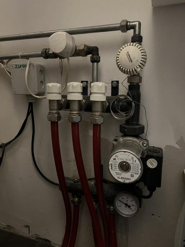

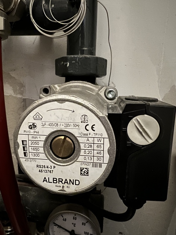

Gewoon installatiemonteur langs laten komen. Je pomp staat op standje, oma. Je knop staat heel laag. Je temperatuur is te laag voor een vloerverwarming. Dat kan allemaal opzich, als je een postzegel wil verwarmen.
Oftewel, laat iemand met ervaring er naar kijken. Die kan je veel beter helpen en helpen met meten.

Niet met de vloerverwarming... Maar zo te zien zit je aarde op de waterleiding aangesloten. Pas daar mee op. Want de leiding de grond in wordt op steeds meer plekken vervangen door kunststof. En als dat gebeurt dan is niets in je huis meer geaard.
TheS4ndm4n#1919
Je geeft aan dat je in de nacht en wanneer je weg bent de temperatuur op 18,5 zet maar hoe warm is het dan als je terugkomt, als het altijd 25 graden is als je terugkomt dan weet je dat er al iets mis gaat.

Kun je aangeven hoe de anvoer en retour leiding lopen voor de binnenkomende warmte. Op de foto lijkt de aanvoer (rood) afgekapt te zijn, maar de blauwe leiding (waar de meter op zit), loopt deze nog door naar boven?

Nog iets waar ik zojuist achterkom, er brand een symbool in het LCD display van deze warmtemeter. Zie onderstaand:
Afbeeldingslocatie: https://tweakers.net/i/1onf-cZ3ycSSZ3qXXcHSO9-y3gM=/800x/filters:strip_icc():strip_exif()/f/image/EFlb18u3Il1Z8JPxhvKyrzbl.jpg?f=fotoalbum_large
Even vanuit het duits vertaald: de geldigheid van de kalibratie is verlopen. Dat is toch ook vreemd? Kalibratie dient toch uitgevoerd te worden door een eikmeester i.o.m. mijn huurbaas?
Sony PS5 | Sony XR55A84J | Steelseries Arctis 7P+ | PSN: Drukfout

Schuimpje schreef op maandag 4 december 2023 @ 12:58:
"verbaasd over hoog verbruik op meter"
"meter geeft foutmelding dat geldigheid ijkmeting is verlopen"
1+1 lijkt 2.
Je hebt ook de afrekening van al je buren. Zit er ook ergens een hoofdmeter? Als je één hoofdmeter hebt en daarna allemaal tussenmeters dan moet de som van deze tussenmeters uitkomen op de huidige stand van de hoofdmeter. Dan zou je een indicatie kunnen krijgen of jouw meter een verkeerde waarde geeft (tenzij een andere meter weer een te lage waarde geeft en het verschil opheft, maar je begrijpt het punt).
