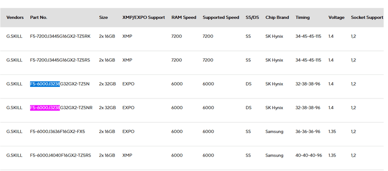

Er staan nog meer G.Skill bankjes op de volgende pagina's.
Afbeeldingslocatie: https://tweakers.net/i/5As7-hZZLWdxVcMctKjLqYML--Y=/800x/filters:strip_exif()/f/image/GzOYC2FkiC7F2BdF1cvahInw.png?f=fotoalbum_large
Maar, nu ik nog eens kijk zie ik dat dat niet precies dezelfde code is, dit is immers de 2x32GB set die met F5-6000J3238 begint, en OP heeft de 2x16GB set die ook met F5-6000J3238 begint. Staat dus niet precies op de QVL, maar dat kan ook zijn omdat Asus geen zin had om de lagere capaciteit versies te testen.

Stroopwafel schreef op vrijdag 1 december 2023 @ 23:42:
Idd dit setje staat er dus precies niet bij, wil helemaal niet zeggen dat het niet zou kunnen werken, maar dat zijn wel dingen waar je scherp op moet zijn bij de aankoop. Die typenummers zijn ook niet echt eenvoudig.
