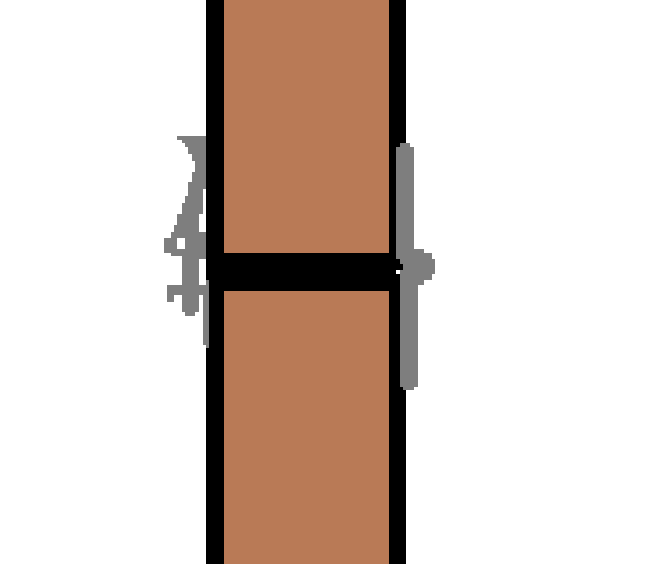

  • SpelFaut
  • Registratie: Juni 2015
  • Laatst online: 21:34
Zijkant zou ik doen.
Dan kunnen de twee afgezaagde delen vlak op elkaar rusten, zonder de scharnier ertussen.
Aan het tegengestelde vlak zou ik iets van een spansluiting monteren, dan 'knakt' je nokbalk niet bij laterale krachten.
Zoiets dus: Afbeeldingslocatie: https://tweakers.net/i/RI6eak3CyBA5_AxjcTceydtHuAo=/full-fit-in/4000x4000/filters:no_upscale():fill(white):strip_exif()/f/image/BkWtvuROnqD1IO6nQWVPvMVa.png?f=user_large
