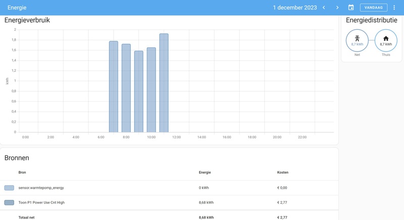

bij het tabblad energie in HA had ik een Shelly PM2 en de Toon thermostaat. Dit werkte prima.
Zag het totale verbruikt op de Toon en de warmtepomp verbruik via Shelly.
Maar moest de Shelly PM2 vervangen voor een PM1 en werkt allemaal weer prima maar word alleen niet meer opgenomen bij het energie overzicht
waar kan ik dit instellen ?

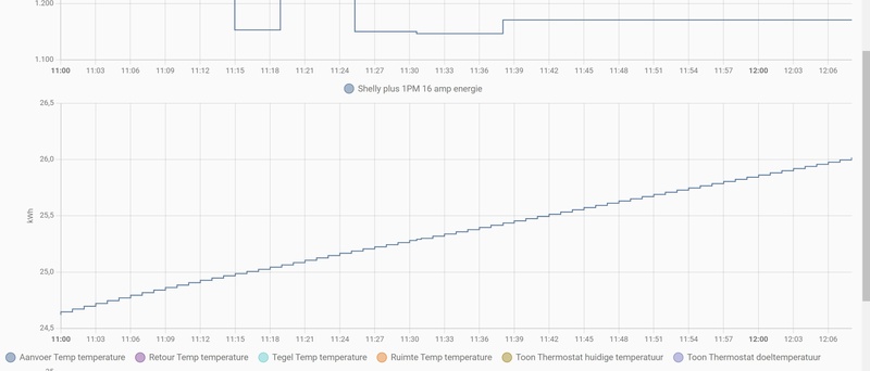

sensor werkt wel

Instellingen - dashboards - energie - daar de juiste entiteit van je nieuwe Shelly instellen

had ik al geprobeerd maar klikte geheel rechts op "open".. en dat werkt niet
je moet er echt op de balk klikken ....... :-)
bedankt

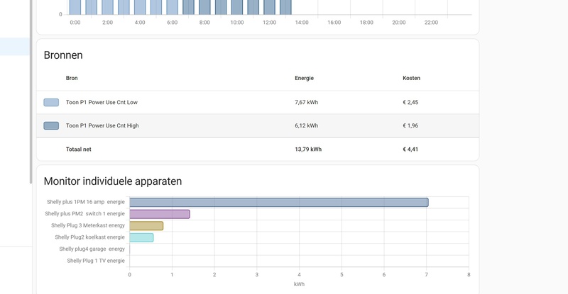

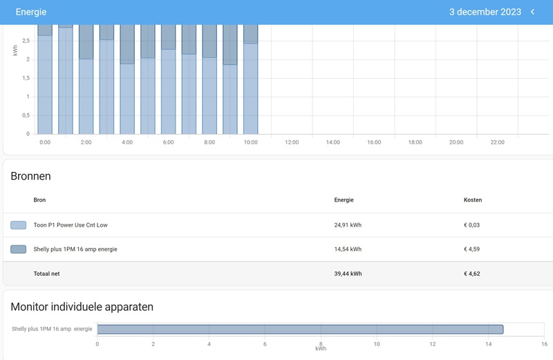

Heb nu het volgend probleem
Heb een TOON p1 meter voor de totale kosten en een losse energie meter
p1 geeft aan 25 kw en de energie meter 10kw maar HA telt dit bij elkaar op en dat is natuurlijk niet zo
(was eerst niet zo dus heb iets verprutst)

@frans3 je P1 stel je in onder Electricity Grid en een los apparaat zoals je warmtepomp stel je in onder Individual devices. Ik weet even niet hoe dat in de Nederlandse vertaling precies heet.

dank voor je bericht maar dit heb ik ook al geprobeerd, kan dan niet de kosten zien van de warmtepomp
maar het heeft wel zo goed gestaan netjes onder elkaar met de kosten erbij van alle 2
Ik zag alleen de opstelsom van de 2 componenten niet en nu wel.

Het klopt dat je in het standaard energy dashboard alleen het verbruik en niet de kosten per los apparaat kan zien. Dat kun je wel zelf bouwen in een ander dashboard.
Maar bij 'Bronnen' moet dus echt alleen je P1 staan, wat er door de meter gaat. En geen losse apparaten, want dan wordt een deel dubbel geteld.

erg jammer ... laat het voorlopig staan en kijk ik niet naar de onderste regel van totale kosten.
Maar heb ik wel de warmtepomp & P1 kosten in goed beeld. Niet echt fraai maar ja .....
