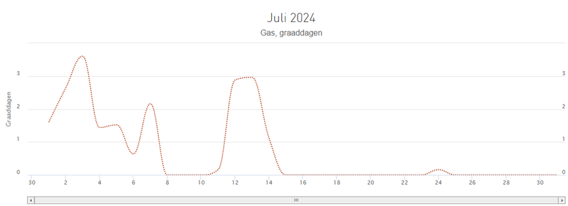

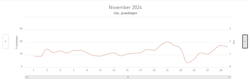

Voor de volledigheid de graaddagen voor deze maand:
Afbeeldingslocatie: https://tweakers.net/i/mBSX9IJnhtr2qvJyY7J5auFpfe0=/800x/filters:strip_exif()/f/image/UaucKZLOiOaa2b1Pw3AdAVqP.png?f=fotoalbum_large

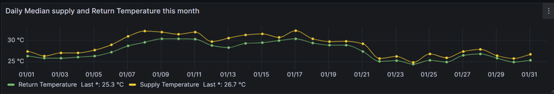

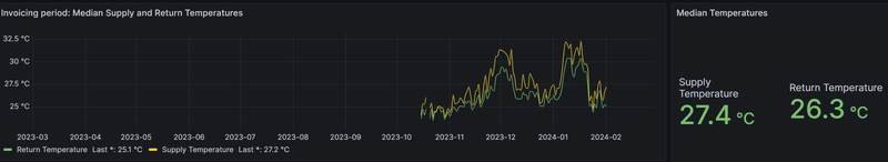

De Supply en Return temperaturen staan in onderstaande grafiek, deze geven de mediaan per dag, dat geeft een betrouwbaarder beeld dan het gemiddelde omdat het er voor zorgt dat eventuele incorrecte/rogue waardes niet meer meetellen:
Afbeeldingslocatie: https://tweakers.net/i/klMaO1IuEjyb6fP3z9hEtAX2eqQ=/full-fit-in/4000x4000/filters:no_upscale():fill(white):strip_exif()/f/image/vOFYoDMpSnqMKSetXJEtdkWp.png?f=user_large

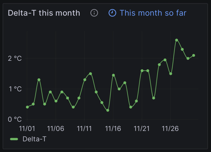

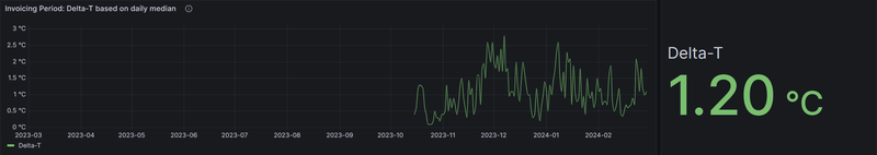

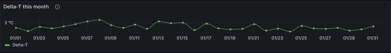

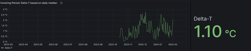

Deze waardes gebruik ik dan weer om de Delta-T uit te rekenen:
Afbeeldingslocatie: https://tweakers.net/i/6K8VINY0tbgVQRxQ3ptH5S6SVAg=/full-fit-in/4000x4000/filters:no_upscale():fill(white):strip_exif()/f/image/ApbSjEVb67OgjUA4Q5m0i62E.png?f=user_large

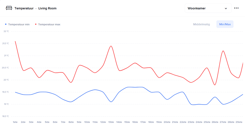

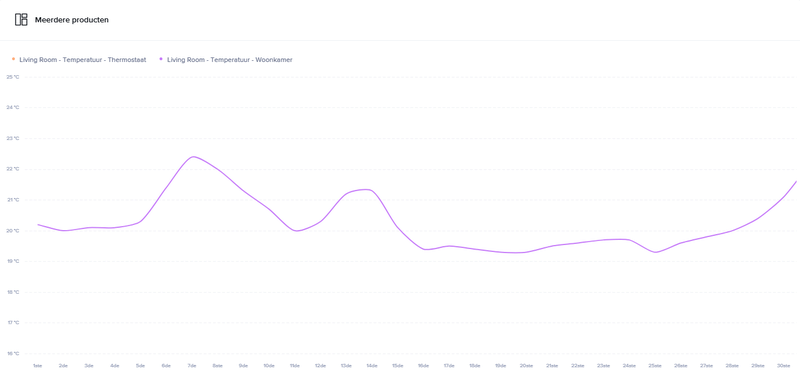

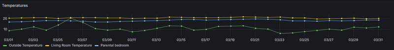

De temperatuur op de thermostaat (RMU 40) staat ingesteld op 21 graden, maar de installatie wordt volledig gestuurd op de buitentemperatuur omdat ik begrepen heb dat dat beter werkt met vloerverwarming.

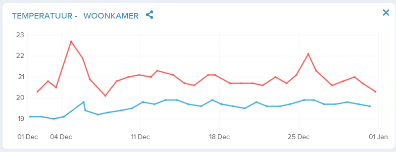

De thermostaat hangt op een centrale plek in huis maar ik meet de temperatuur met een Netatmo sensor op de bank, omdat we daar het meest zitten en het best passende comfort willen ervaren. In onderstaande grafiek wordt de maximale temperatuur in novermber per dat aangegeven in de rode lijn en de minimale in de blauwe. In de praktijk is de blauwe lijn 's ochtends en is de temperatuur op alle momenten in huis prima en passend bij ons gebruik:
Afbeeldingslocatie: https://tweakers.net/i/pYyqTwh4LbuqtbfyHRZPTX9BbSw=/800x/filters:strip_exif()/f/image/pisIAwzJ4ZJyF41H19ht5okD.png?f=fotoalbum_large
In de badkamer (vloerverwarming en een radiator die niet specifiek geschikt is voor een warmtepomp) is de temperatuur ook nog steeds aangenaam genoeg. Mocht dat niet zo zijn bij kouder weer dan gaan we daar elektrisch bijverwarmen.

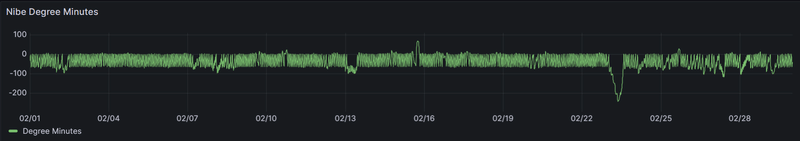

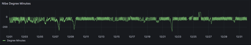

De warmtepomp tikt zijn graadminuten gedurende deze maand als volgt weg:
Afbeeldingslocatie: https://tweakers.net/i/pvo-zxsg8OgI1Gz3dIpkp8rLPYM=/full-fit-in/4000x4000/filters:no_upscale():fill(white):strip_exif()/f/image/TwmwzkqtkZhnnep5NHUyT32G.png?f=user_large

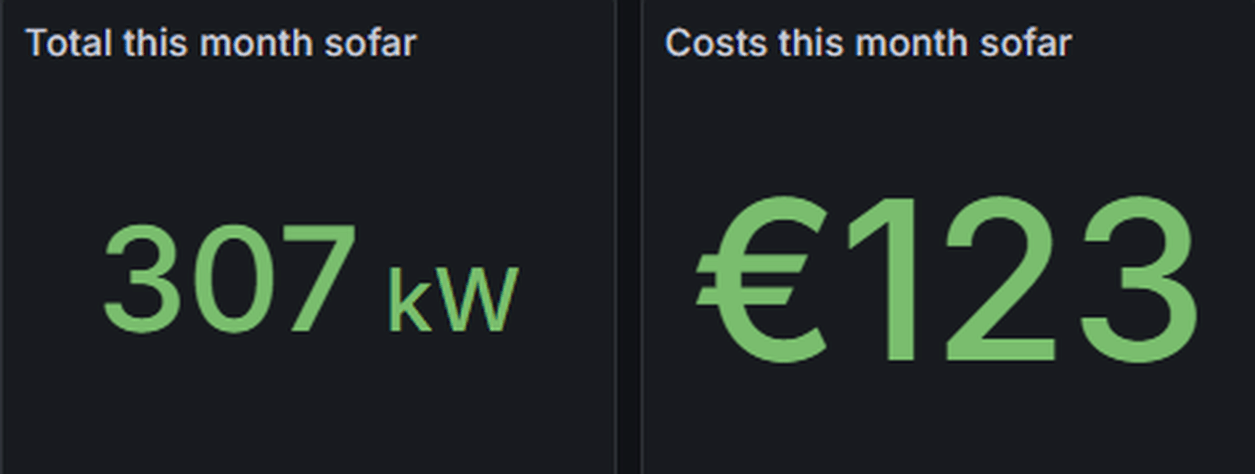

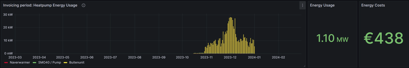

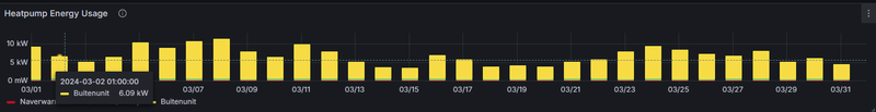

Ik meet de verbruikte stroom van de warmtepomp voor elke afzonderlijke betrokken component (buitenunit, SMO 40 en de elektrische naverwarmer / ontdooier). Ik visualiseer die in een gestapelde Grafana grafiek binnen Home Assistant, voor november zit dat er als volgt uit:
Afbeeldingslocatie: https://tweakers.net/i/FbpdYbXVJ6F9IPj6T5rR9kgvk1k=/full-fit-in/4000x4000/filters:no_upscale():fill(white):strip_exif()/f/image/p2C6J7jirsrOw24ube0jEhKd.png?f=user_large
Het verbruik is praktisch volledig toe te wijzen aan de buitenunit (logisch)
Home Assistant telt mijn totale gebruik op tot 329 kW. Dat is incorrect, Home Assistant mist af en toe metingen, waardoor het totaal correcter is vanuit de HomeWizard grafieken:
Afbeeldingslocatie: https://tweakers.net/i/PcauaFMS1PpTANwmUPRBMGxVv4g=/x800/filters:strip_icc():strip_exif()/f/image/uWhNi0yKyVs0a7HLnCPc7qx0.jpg?f=fotoalbum_large

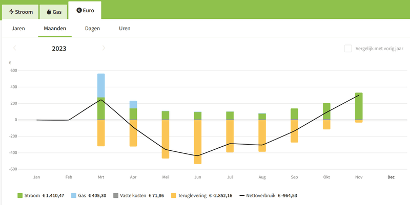

Totaalkosten voor november waren dus EUR 175,02

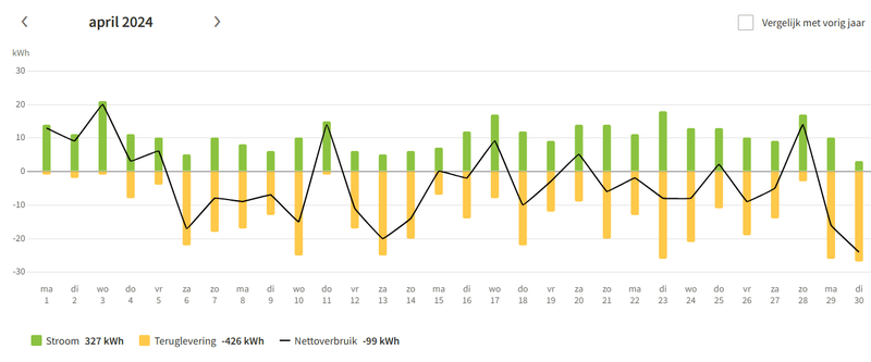

Die kosten zijn echter voor mij nog virtueel want we kunnen nog salderen en ik heb nog zon genoeg over:
Afbeeldingslocatie: https://tweakers.net/i/8SBQSassbAbRHD2Ese6dpHfA-94=/800x/filters:strip_exif()/f/image/dErsWkF2Lwbqhqc1om7pVGxt.png?f=fotoalbum_large
Afbeeldingslocatie: https://tweakers.net/i/LlATLK3rGdR9kF980SVQK2QdrDk=/800x/filters:strip_exif()/f/image/u5LRzJjBr5Ar5z1lqo2OOJ1O.png?f=fotoalbum_large

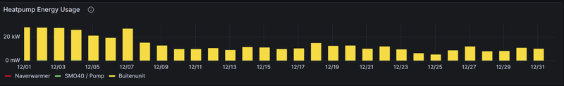

De warmtepompinstallatie bestaat uit dezelfde componenten, alleen verwarm ik er ook het SWW (BA-ST 9040-2FE, 365l) mee.
Bouwjaar 2020, 280m²(GO), 800m³, begane grond en 1e verdieping (225m²) verwarmd dmv vloerverwarming, zolder niet verwarmd. Gewenste temperatuur 20°C.

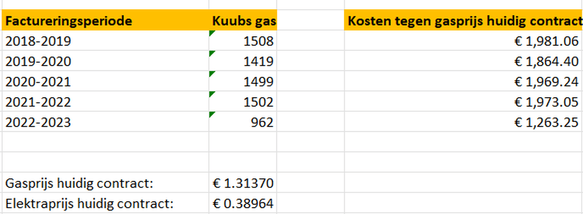

Als straks het salderen vervalt is het interessanter of de WP zichzelf terug kan verdienen door de besparing op de gasrekening. Met het historisch gasverbruik valt wellicht te schatten hoeveel daarop bespaard is met de graaddagen.
Mijn gasverbruik was jaren redelijk stabiel, dus dat schatten gaat toch wel lukken..Maar als het een beetje meezit is de boel snel grotendeels terugverdient… daarna is elke opbrengst, net als bij mijn panelen.. alles dat ze nu opbrengen is pure winst…

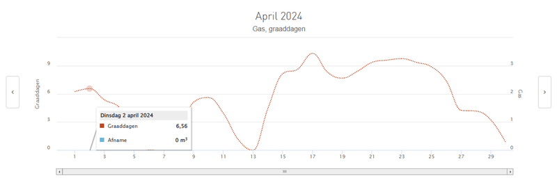

De maand is weer afgesloten (iedereen een gelukkig nieuw jaar), tijd voor nieuwe plaatjes en cijfers:
De graaddagen voor deze maand:
Afbeeldingslocatie: https://tweakers.net/i/Xs7YrciUC12rLkBY0HaRMxh8ZX8=/800x/filters:strip_exif()/f/image/fapIbROhypoxxh5G1riPy0oP.png?f=fotoalbum_large
De Supply and Return waardes voor deze maand:
Afbeeldingslocatie: https://tweakers.net/i/oTiFsf4k5BpRHmRzG83xzV4MNuo=/800x/filters:strip_exif()/f/image/GaKeaIfGbSRcpY3Q8Re4IXCL.png?f=fotoalbum_large

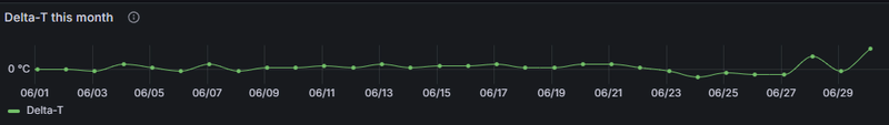

De Delta-T voor deze maand:
Afbeeldingslocatie: https://tweakers.net/i/MKz4I2eDs6Pk1eOiG4ObRCA8v8A=/800x/filters:strip_exif()/f/image/STcwDbatrBiptgScUU90sET9.png?f=fotoalbum_large
De temperatuur in onze woonkamer:
Afbeeldingslocatie: https://tweakers.net/i/oIF1_PtlrcYEN1XDb-B44all-Ds=/800x/filters:strip_exif()/f/image/0vsHKHez5fjKnlet6RRE0RiU.png?f=fotoalbum_large
De graadminuten:
Afbeeldingslocatie: https://tweakers.net/i/0LA__zfVZw5JFoSHUsPUh1xKSmc=/800x/filters:strip_exif()/f/image/Pta4fH8ljrcpd9cpRaDw4WxU.png?f=fotoalbum_large
Dan voor de financien:
Het elektriciteitsverbruik van de oplossing voor december:
Afbeeldingslocatie: https://tweakers.net/i/Y2rFT1JHw5bYS5eOYbbIqQ3LaTY=/800x/filters:strip_exif()/f/image/DcFfOXBRAIHviMgGQbr3hJ7G.png?f=fotoalbum_large

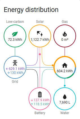

Inmiddels heb ik Home Assistant goed ingericht en zijn de waardes volledig gelijk aan de HomeWizard cijfers en daarmee betrouwbaar, in december heb ik gebruikt:
Afbeeldingslocatie: https://tweakers.net/i/_XfFV4VB0JpMgwn5GYXhwNGf41g=/full-fit-in/4000x4000/filters:no_upscale():fill(white):strip_exif()/f/image/wt5x4aZUyZh4PuvOkBK2FOy3.png?f=user_large
Totaalkosten voor december waren dus EUR 238,-
Daarmee zit ik nog steeds binnen mijn salderingsruimte, door mijn oogharen zie ik wel dat ik dat niet helemaal ga redden dit jaar, maar het zal niet heel veel schelen denk ik:
Afbeeldingslocatie: https://tweakers.net/i/C6bina_bgTDZj07d3wF6FKq9kz8=/800x/filters:strip_exif()/f/image/t6b8wi9bQRE9Ddro4g6d5GbV.png?f=fotoalbum_large
Afbeeldingslocatie: https://tweakers.net/i/--Rj9MSvB0BvX-Q7bOjuCiIo_I8=/800x/filters:strip_exif()/f/image/GCsqvKJVNTcaQq4is5o860Jm.png?f=fotoalbum_large

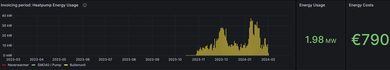

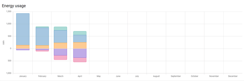

Vorige maand was maar 1 maand, maar nu hebben we er twee, het wordt daarmee ook interessant om te vergelijken. Ik gebruik daarvoor mijn contractjaar, dat loopt tot en met februari, in onderstaande grafieken zie je nu dus november en december terugkomen:
Afbeeldingslocatie: https://tweakers.net/i/YXGjB9bETJIr-wFGMdNCNjZfzw0=/800x/filters:strip_exif()/f/image/u0rThakYvXRtNmU1cdKU0LRT.png?f=fotoalbum_large
Afbeeldingslocatie: https://tweakers.net/i/ROImwXxwrTBiWQM1mUZx9f_8j0w=/800x/filters:strip_exif()/f/image/wIda5XkThfymflKCnA8svSEU.png?f=fotoalbum_large
Afbeeldingslocatie: https://tweakers.net/i/g2_ygniCEb1__jIhNrfJlBXk4Nk=/800x/filters:strip_exif()/f/image/WmD6lEgyKxKygp6tpLvdls2s.png?f=fotoalbum_large
Aan het waterzijdig inregelen ben ik nog niet toegekomen, ik wil daarmee wachten tot het weer wat kouder wordt zodat de pomp ook goed aan het werk is, verschillen worden daardoor beter zichtbaar verwacht ik.

De maand is weer afgesloten, tijd voor nieuwe plaatjes en cijfers:
Afbeeldingslocatie: https://tweakers.net/i/S3c-ZeRO4O5B6itwJOEDEczd9hw=/800x/filters:strip_exif()/f/image/YNHymfzHTr5vOhjdqFB5lmWj.png?f=fotoalbum_large
Afbeeldingslocatie: https://tweakers.net/i/0RaXt6Cq1AyfJguq4MjrKUWsAEI=/800x/filters:strip_exif()/f/image/7abRSi07jNgXHYBvn3frqPS2.png?f=fotoalbum_large
Afbeeldingslocatie: https://tweakers.net/i/GSxmKboYb4kmjgodn3tSgCr1Bck=/800x/filters:strip_exif()/f/image/olit3dKUuNk7KQJSb2dlU98R.png?f=fotoalbum_large
Afbeeldingslocatie: https://tweakers.net/i/kd924UEIkOnRAPyoF3hk6APN610=/800x/filters:strip_exif()/f/image/0Uy9Jz06qQPgtxCabI8M3H2r.png?f=fotoalbum_large
De graadminuten:
Afbeeldingslocatie: https://tweakers.net/i/qX_id1QGTIeBAQdixjrE45I6Agg=/800x/filters:strip_exif()/f/image/X9kEnGGo3uVLxMJhuJBUgFNF.png?f=fotoalbum_large

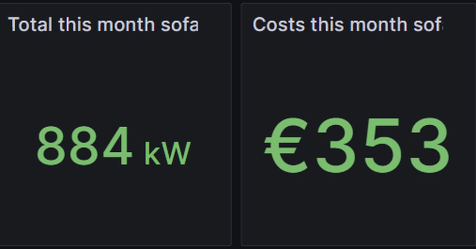

Het elektriciteitsverbruik van de oplossing voor january:
Afbeeldingslocatie: https://tweakers.net/i/liDlqSurlFcAkjvdWDvmtO0TzQk=/800x/filters:strip_exif()/f/image/dHjssavVyHTa0AsziXfyHA7b.png?f=fotoalbum_large
In january in totaal verbruikt:
Afbeeldingslocatie: https://tweakers.net/i/xtu-wJrv2_Z9RjPqQ0TdxkdCBkc=/full-fit-in/4000x4000/filters:no_upscale():fill(white):strip_exif()/f/image/WVnDbSuhQtI11xUf7tGXQgU4.png?f=user_large
Totaalkosten voor january waren dus EUR 353
Daarmee zit ik nog steeds binnen mijn salderingsruimte. Mijn contractjaar loopt tot en met eind february dus ik ga dat net wel of net niet halen, maar veel zal het niet schelen:
Afbeeldingslocatie: https://tweakers.net/i/8RtBOhF3PqVngCcMMPFd5F_mGF4=/800x/filters:strip_exif()/f/image/leJfnMSwgnq9TlY7pEmIR3jN.png?f=fotoalbum_large
Afbeeldingslocatie: https://tweakers.net/i/JO55B2BpmZ1tJHJQA4dAnSv2Flk=/800x/filters:strip_exif()/f/image/i7f9zWgM3UZGZEMACoWSKMZl.png?f=fotoalbum_large
Afbeeldingslocatie: https://tweakers.net/i/uM-U1RtsZmriLiYhrmjbVT70iC8=/800x/filters:strip_exif()/f/image/XWFMwWxRPgOcnstoVPtnI50V.png?f=fotoalbum_large
Dan de vergelijkingen binnen mijn contractjaar, dat dus loopt tot en met februari:
Afbeeldingslocatie: https://tweakers.net/i/wl8aBp60QtV9VcTa3D__VAmKpdc=/800x/filters:strip_exif()/f/image/m2N9NQwU1bnIy6FoBmZB4t3q.png?f=fotoalbum_large
Afbeeldingslocatie: https://tweakers.net/i/nA5bzBrjg7_iuH-oAZS_-MwsvqQ=/800x/filters:strip_exif()/f/image/so2dHZZHonQf6jovY81ZUGHF.png?f=fotoalbum_large
Afbeeldingslocatie: https://tweakers.net/i/dX0V7Otg8sVfDKPCc6gpRrP9FXs=/800x/filters:strip_exif()/f/image/FyY7EF71tiNDqKtxrBtGc1tU.png?f=fotoalbum_large
Helaas is het waterzijdig inregelen nog steeds niet gelukt.
Zo langzamerhand loopt het winterseizoen op zijn eind dus wordt het interessant om te kijken "wat heb ik nou bespaard / betaald".
Nu is dat lastig te vergelijken omdat je dan eigenlijk moet vergelijken met gas en jaren zijn niet hetzelfde, maar als je genoeg jaren bij elkaar pakt komt daar toch wel iets interessants uit.
Ik houd sinds 2018 mijn gasverbruik bij, als ik dat vertaal per factureringsperiode en ik reken die kuubs gas uit tegen het tarief dat ik -nu- zou betalen voor dat gas, dan krijg je:
Afbeeldingslocatie: https://tweakers.net/i/WoEVwjq00M9Lz30go0u34x2Y6fU=/full-fit-in/4000x4000/filters:no_upscale():fill(white):strip_exif()/f/image/LZCOMu2yh05b3IwRzSDHvO7o.png?f=user_large
In het laatste jaar (2022-2023) was mijn gasverbruik significant lager omdat we daar de thermostaat op de "Putin-stand" hadden staan: verwarmen tot 17 graden en bijverwarmen met infrarood. Dat heeft kostentechnisch prima gewerkt maar echt comfortabel was het nu ook weer niet. In mijn vergelijking wil ik dat jaar dus niet meenemen.
Je ziet dat het gasverbruik over die jaren dan redelijk stabiel is. Voor het gemak kan je zeggen dat ik ongeveer EUR 1950- per jaar aan gas uitgeef.
Daarvan heb ik in EUR dus nu EUR 790 uitgegeven. Tel daar nog even februari en een stukje maart bij en ik denk dat ik ongeveer EUR 750 goedkoper uit ga zijn dan met gas.
Uiteraard is dat het bedrag dat ik uitgegeven zou hebben als ik die stroom ook allemaal afgenomen zou hebben. Dat is niet het geval. Momenteel komt al mijn stroom nog uit de saldering.

Februari is afgelopen, dus tijd voor de nieuwe grafieken:
Afbeeldingslocatie: https://tweakers.net/i/NGBKXMkx7Ff9H36kdeOk0NY8X_8=/800x/filters:strip_exif()/f/image/oEqWgdvDKNl1AMiYI9HO21sJ.png?f=fotoalbum_large
Afbeeldingslocatie: https://tweakers.net/i/dIZWphXfU2T20zfXMLDlKli7K3E=/800x/filters:strip_exif()/f/image/EOvqGSD4aZZUo0sdKQNWs3tl.png?f=fotoalbum_large
De delta-T voor deze maand:
Afbeeldingslocatie: https://tweakers.net/i/_tg5wkKISB0N-KDDW6XAo0jVqFI=/800x/filters:strip_exif()/f/image/c80FqUX3p9xEb81XTe6RFkR1.png?f=fotoalbum_large
Afbeeldingslocatie: https://tweakers.net/i/viJzlY_DYFHMHs7b-JVoDkIJQmg=/800x/filters:strip_exif()/f/image/XvwLLsof0yn7MoEwaBsaS3Pi.png?f=fotoalbum_large
De graadminuten:
Afbeeldingslocatie: https://tweakers.net/i/PWV9SXRSNc43aPt2D6R_LVxad20=/800x/filters:strip_exif()/f/image/V6atdCp9Japt3vC5t0RiDLAt.png?f=fotoalbum_large
Het elektriciteitsverbruik van de oplossing voor februari:
Afbeeldingslocatie: https://tweakers.net/i/YnI-JC4yMFTQNhpEnp4A2avJF7I=/800x/filters:strip_exif()/f/image/RZ9tB404uxDtGoRqOz9jpTai.png?f=fotoalbum_large
In februari in totaal verbruikt:
Afbeeldingslocatie: https://tweakers.net/i/BYZyCi7C8nhAH10ciKX7q2WHgpE=/full-fit-in/4000x4000/filters:no_upscale():fill(white):strip_exif()/f/image/5Y3Bag8XMfZVYZZzi61jrsBp.png?f=user_large
Totaalkosten voor februari waren dus EUR XXX
Daarmee zit ik nog steeds binnen mijn salderingsruimte, onderstaand is gemaakt op 2 maart, dus het is in realiteit nog -iets- beter. Maar mijn contractjaar eindigde begin maart en daarmee ben ik dus volledig kostenneutraal:
Afbeeldingslocatie: https://tweakers.net/i/kZdli24F0DomFfA1YfwFG4ekCCg=/800x/filters:strip_exif()/f/image/2HZw9COqcGowDSx3off52cWl.png?f=fotoalbum_large
Dan de vergelijkingen binnen mijn contractjaar dat dus loopt tot en met februari:
Afbeeldingslocatie: https://tweakers.net/i/LD4mxoNgE3QPp-wAeYXfh5PYwag=/800x/filters:strip_exif()/f/image/ot7NiUNQ3SOtMkZU4BNZ5Xr9.png?f=fotoalbum_large
Afbeeldingslocatie: https://tweakers.net/i/DWj8CEsmfyiw6s4bdkmJh6t__p4=/800x/filters:strip_exif()/f/image/qAcylXzXABgdgBKqG1E9cOu8.png?f=fotoalbum_large
Afbeeldingslocatie: https://tweakers.net/i/9kTHCBkXllLL1PNzkBngMp2VmVM=/800x/filters:strip_exif()/f/image/reoT2ybiPrY06GsIhMVKJhWq.png?f=fotoalbum_large
Mijn aanname voor de vergelijking met de gasprijs gaat nog steeds op. Met gas had ik ongeveer EUR 2000 betaald, nu met de warmtepomp EUR 1000 aan electriciteit (en in realiteit niets, want die electriciteit heb ik allemaal met mijn zonnepanelen opgewekt).

Tijd voor de cijfers van maart, start van mijn nieuwe factureringsjaar, het eerste factureringsjaar waarin de warmtepomp het gehele jaar zijn werk zal doen.
Ik ben erg tevreden over de warmtepomp en de prestaties van vorig jaar, het huis is prima warm gebleven en de vebruikskosten waren significant lager dan andere jaren. Nu de saldering nog een jaar langer blijft (en ik mijn contract tot medio 2025 had verlengd) loopt mijn terugverdienen nog lekker hard door: altijd fijn.
Afbeeldingslocatie: https://tweakers.net/i/FnacmuuF6MolHu8JsqbfTfmq8y4=/800x/filters:strip_exif()/f/image/s1Oa98Rk0JHV1mO977V91gMj.png?f=fotoalbum_large

Verbruik en kosten van de warmtepomp voor maart 2024:
Afbeeldingslocatie: https://tweakers.net/i/xOe0CVVyHAs2lGRFqrfRWThSRgg=/full-fit-in/4000x4000/filters:no_upscale():fill(white):strip_exif()/f/image/v2xL8dZEmhjObTS6ZGgPo3uB.png?f=user_large
Het is het begin van het jaar dus momenteel zijn die 123 euro volledig kosten, in maar was ik voorgaande jaren dankzij de zonnepanelen al negatief in gebruik, dat is nu niet het geval, de warmtepomp is nog prima aan zijn werk.
Ook nog geen grafieken van het contractjaar, want dit was tenslotte pas de eerste maand.

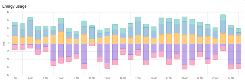

  • helm71
  • Laatst online: 23-11 10:30

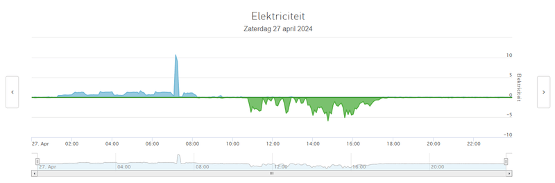

Status van mijn thuisbatterij:
Sinds enige maanden heb ik een Sessy thuisbatterij (5kwh).
Ik heb geen enkel geloof in de spotmarkt voor energie (daar kon je tot nu toe wel mee verdienen maar er wordt zoveel batterij capaciteit tegenaan gegooid de komende tijd dat ik verwacht dat dat verdienmodel voor de particulier verdwijnt, zeker gezien de extra slijtage door het veel vaker laden en ontladen
Als je de business-case van een batterij bekijkt is die twijfelachtig, op de lange termijn denk ik wel dat ik zo ongeveer kiet ga draaien, of iets beter. Veel zal afhangen van de prijzen van de energiemarkt in de toekomst en die zijn erg lastig te voorspellen.
Daar staat tegenover dat ik mijn panelen al een heel mooi iets vindt, "gratis stroom", en met de batterij trek ik dat in meer dan de helft van het jaar de nacht in, althans, dat is de bedoeling.
Er staat nu 1 Sessy en doelstelling is er daar gedurende dit jaar nog 1 bij te bestellen (ik wacht even op een aanbieding voor bestaande klanten ;-)

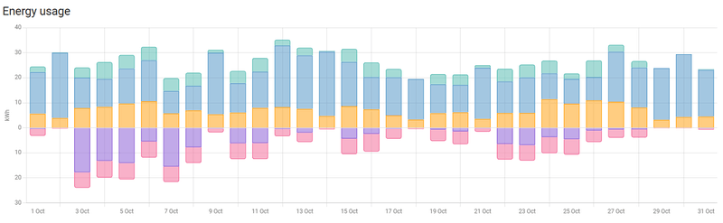

Wat cijfers voor mijn huidige situatie:
Afbeeldingslocatie: https://tweakers.net/i/gxuI9ALJH2403T1LDhGB6-f-VIE=/800x/filters:strip_exif()/f/image/FWpxHZgJnbmSp6V18PXPjX7i.png?f=fotoalbum_large
(de batterij zit aan de buitenkant van de staafgrafiek:
groen: verbruikte energie uit de batterij
roze: energie geladen in de batterij
blauw: stroom uit het net gehaald
paars: stroom naar het net gestuurd
oranje: zonneenergie direct verbruikt.
Afbeeldingslocatie: https://tweakers.net/i/MZ-RhT8qUYPIcBiziZK3VVttK9A=/full-fit-in/4000x4000/filters:no_upscale():fill(white):strip_exif()/f/image/JkaaMbfGmfh7FJ4VVVHiNz12.png?f=user_large
Hoog energieverbruik, maar vergeet niet dat er een all-electric warmtepomp staat te draaien.
Een dag met een aardig zonnetje ziet er kwa nul-op-de-meter nu als volgt uit:
Afbeeldingslocatie: https://tweakers.net/i/heoNUybLBPlRRPpGDnpIZUehTSE=/800x/filters:strip_exif()/f/image/lYpYcP7kr2NsHy5he9LQJs8Y.png?f=fotoalbum_large
De hoge piek is de doorstromer van onze douche, op die momenten zal ik stroom blijven trekken uit het net, ik zou te veel sessies nodig hebben om die piek te kunnen leveren (en dat hoeft ook helemaal niet.
Wat je hier ziet is datr ik vanaf een uur of negen in de ochtend op nulverbruik it, rond twee uur 's nachts begin ik weer te verbruiken, je ziet daar het gedrag van mijn warmtepomp, over een paar weken valt die door de temperatuur natuurlijk weg.
Ik denk dat ik met 1 sessy er bijna ben maar misschien net niet helemaal, ik ga er dus 1 bij zeten, dat zou pria genoeg moeten zijn om gedurende de zomermaanden praktisch op NUL uit te komen.
Het is ook zichtbaar dat ik dan nog steeds teruglever, met mijn huidige contract is dat nu nog geen issue, als de terugleverkosten te hoog worden moet ik daar op schakelen.
Mogelijke optie die ik daar heb is om de helft van mijn panelen (ik heb twee omvormers) in de piek van het jaar uit te zetten, ik krijg dan op de andere helft in combinatie met de sessies nog steeds genoeg binnen voor mijn dagelijks en nachtelijk verbruik en mijn teruglevering zakt enorm in. In de maanden met minder zon zet ik dan die tweede helft weer aan.
[ Voor 3% gewijzigd door helm71 op 28-04-2024 09:03 ]
Ik loop wat achter dus ik ga hem even inhalen.
Hierbij de cijfers voor Aril 2024:
Afbeeldingslocatie: https://tweakers.net/i/hl5OMkjf6ZdUnMr2LyvJ83YPjRg=/800x/filters:strip_exif()/f/image/BA0YJwQMP3r91Dj4stiGhVua.png?f=fotoalbum_large
De Supply en Return waardes voor deze maand:
Afbeeldingslocatie: https://tweakers.net/i/cKmTh0XhaYd5YhBF3TnOjPEJZ3M=/800x/filters:strip_exif()/f/image/T862fWnYTFR5rr9c2bZFGVpp.png?f=fotoalbum_large
Afbeeldingslocatie: https://tweakers.net/i/e_czsyPW0MLHyC7DiC3G4wpwO0s=/800x/filters:strip_exif()/f/image/kYvCV7594aJNrRY2RKKFx6py.png?f=fotoalbum_large

In april zag mijn salderings er als volgt uit:
Afbeeldingslocatie: https://tweakers.net/i/9NdIyjzLbvHiny7m6q4d3N5loSc=/800x/filters:strip_exif()/f/image/ynoxoYjMXlE97dMcDQ1ML6YE.png?f=fotoalbum_large
Deze maand zitten we dus al weer met een negatief verbruik, dus feitelijke kosten zijn er niet geweest.

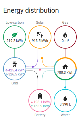

Nog even wat data over mijn toegevoegde batterij (Sessy):
Afbeeldingslocatie: https://tweakers.net/i/QcZw0yW6mH7xN4mlbZ3KC8Abygg=/800x/filters:strip_exif()/f/image/BYdti2w8BjU9OiJz6YYnekSe.png?f=fotoalbum_large
Distributie:
Afbeeldingslocatie: https://tweakers.net/i/AECybore_HdbSaDmK_ERXlx-qFU=/full-fit-in/4000x4000/filters:no_upscale():fill(white):strip_exif()/f/image/U5vajfKHGrvtWSUeZUeIrmp5.png?f=user_large
De Sessy topt elke dag keurig een stukje van mijn teruglevering af, er wordt nog steeds genoeg teruggeleverd.
Afbeeldingslocatie: https://tweakers.net/i/W3nGnpEnU-eb431vwHiIArGvqDk=/800x/filters:strip_exif()/f/image/y4kAnwzEunU6BS0CQz8a7WrB.png?f=fotoalbum_large
Zelfs in april zou het op bijna elke dag mogelijk zijn geweest om nog een sessie te vullen, en mijn totale electriciteitsgebruik voor zover ik dat van het haal is dat ook ongeveer 1 Sessy, met andere woorden, er kan er nog 1 bij.

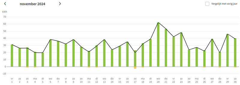

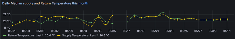

En dan de cijfers voor Mei:
Afbeeldingslocatie: https://tweakers.net/i/oNkN90uymimYCoEk2It88j7eWRA=/800x/filters:strip_exif()/f/image/oZ18a5XyWrzn8Lwviavkm7pq.png?f=fotoalbum_large

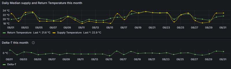

Afbeeldingslocatie: https://tweakers.net/i/BIC8-lsFzw8OXicmyOn7caRjXWs=/800x/filters:strip_exif()/f/image/JijR2ynSCvhbY50dXSCtxlpD.png?f=fotoalbum_large
Afbeeldingslocatie: https://tweakers.net/i/vyZ8k9Gvt9ewCIeBzfwz20GEjyY=/800x/filters:strip_exif()/f/image/jHl6zsVbKdK7KCyH5SBE7rx8.png?f=fotoalbum_large
Afbeeldingslocatie: https://tweakers.net/i/v_4Yu1P7mqHsVcfobkaG6biVsFc=/800x/filters:strip_exif()/f/image/QliLmejfevAIXT1UjtUnDi1r.png?f=fotoalbum_large
De graadminuten:
Afbeeldingslocatie: https://tweakers.net/i/h3W8bScyVPgz1123mK6MLjUpm3o=/800x/filters:strip_exif()/f/image/hQhXXUAlaLyM0IH6WNlqEf0K.png?f=fotoalbum_large

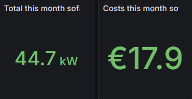

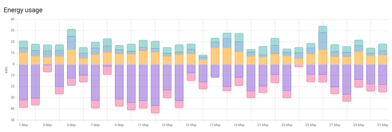

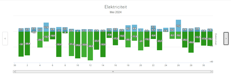

Het elektriciteitsverbruik van de oplossing voor mei:
Afbeeldingslocatie: https://tweakers.net/i/j6pCEgWA01s4UMtDfkQ1fOlGbd4=/800x/filters:strip_exif()/f/image/qwkSDDsoWhj0duoGn4rt1WX4.png?f=fotoalbum_large
In mei in totaal verbruikt:
Afbeeldingslocatie: https://tweakers.net/i/rU93OHJQGl842aVd907dJ2jeYLs=/full-fit-in/4000x4000/filters:no_upscale():fill(white):strip_exif()/f/image/V1lz7VlrTv2MSiJ13EZC4wzA.png?f=user_large
Totaalkosten voor mei waren dus EUR 17,90.
Mijn warmtepomp staat gewoon nog aan, hij doet niets omdat dat niet nodig is, maar ik heb geen zaken uitgezet. Die 17,90 is dus zo ongeveer "stilstandverbruik".
In mei ziet mijn saldering er inmiddels als volgt uit:
Afbeeldingslocatie: https://tweakers.net/i/k1MAS-a-IQyOVE3M9AjiSs77YW0=/800x/filters:strip_exif()/f/image/eFXkSKo9DNTlTwZF7ZhIi0JJ.png?f=fotoalbum_large

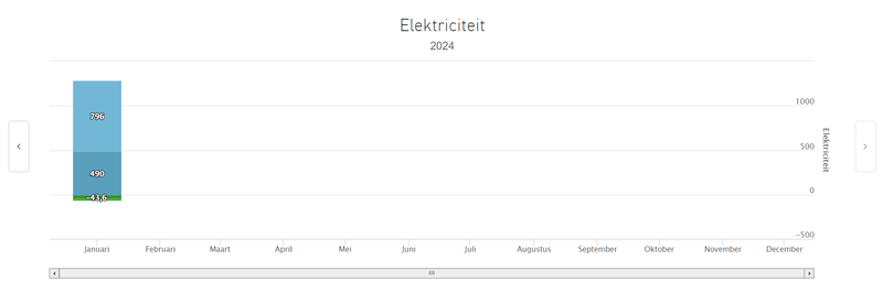

Vorige maand was mijn nettoverbruik -99kwh, deze maand -437. Ik zit dus op -436kwh (alvast gespaard om in de winter lekker van te stoken).
Wat data over de thuisbatterij:
Afbeeldingslocatie: https://tweakers.net/i/umCoN8stqTRDfMO8Yj7u6u-I6bw=/800x/filters:strip_exif()/f/image/ol0mXAuPlFIBXxrtR3a1EWzG.png?f=fotoalbum_large
Distributie:
Afbeeldingslocatie: https://tweakers.net/i/y7dHdKQxKK-QUffPI3OOMAizurY=/full-fit-in/4000x4000/filters:no_upscale():fill(white):strip_exif()/f/image/hmXfPGWNiUbpygyHQgHAq6hA.png?f=user_large
Conclusie van vorige maand blijft geldig:
1) er is dagelijks genoeg teruglevering om nog een Sessy te vullen
2) er is voldoende gebruik dat nog van het net afkomt om die stroom weer te gebruiken.
Waarom vergelijk ik die twee zaken ? Ik heb genoeg stroom over om nog wel 3 Sessys te vullen, maar als ik die stroom dagelijks niet gebruik zou ik daar bij wijze van spreken alleen de eerste dag van gebruik kunnen maken, de volgende dag is de batterij al vol dus gaat er geen overproduktie naar de batterij.
Meer batterijcapaciteit dan je op een dag aankomt is mijns inziens onzin..
Afbeeldingslocatie: https://tweakers.net/i/7OBcTUaA5NAwPGKUhIIgd50Thcw=/800x/filters:strip_exif()/f/image/YltZBzlY8seXQ8IJ5dty0Hqc.png?f=fotoalbum_large
Afbeeldingslocatie: https://tweakers.net/i/zOzKqHb61WnjPP5myRZiCa8aVQ0=/800x/filters:strip_exif()/f/image/guKMixwpmMyyh0WbbqBDc71o.png?f=fotoalbum_large
Afbeeldingslocatie: https://tweakers.net/i/wOMBJwmwtHtY2mug4VpDH5NVZ_g=/800x/filters:strip_exif()/f/image/QgjFbH96D2fUzzoujIIQV4BF.png?f=fotoalbum_large

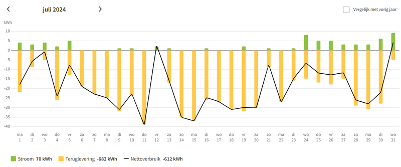

De cijfers voor juli 2024:
Afbeeldingslocatie: https://tweakers.net/i/fg2aLXglTKe59X0L0DChQ8nNCrI=/800x/filters:strip_exif()/f/image/yD9W7ndUDGrmEe6xJP6pk9zc.png?f=fotoalbum_large
De supply en return waardes voor deze maand:
Afbeeldingslocatie: https://tweakers.net/i/mV84PlBBN3hHlA_iLahY7z9T1ZE=/800x/filters:strip_exif()/f/image/1jjXuv2GPFH1DAd337sXjjvN.png?f=fotoalbum_large
Afbeeldingslocatie: https://tweakers.net/i/37GUW8PHLBoOn-d0tPhaQTm7114=/800x/filters:strip_exif()/f/image/2UTGze07D40ZxiNXuTphsa3t.png?f=fotoalbum_large
De temperatuur in de woonkamer:
Afbeeldingslocatie: https://tweakers.net/i/llX0_2qNHjO_8nXAewnCAyQKPkI=/800x/filters:strip_exif()/f/image/SnPUyIYePcxG9qAliKUXu5zy.png?f=fotoalbum_large
De graadminuten:
Afbeeldingslocatie: https://tweakers.net/i/7Y8mPOvRd7_EYwUpqJh_BEcwB8g=/800x/filters:strip_exif()/f/image/gCaMg7pJRhwIh0mCR0DRAmQI.png?f=fotoalbum_large
Het elektriciteitsverbruik van de oplossing voor juli:
Afbeeldingslocatie: https://tweakers.net/i/pcXRUOuYtavDVEGtqaOdFzbyu8Q=/800x/filters:strip_exif()/f/image/gaf3dkKN2NfLW5xcyax5bb7T.png?f=fotoalbum_large
In juli totaal verbruikt:
Afbeeldingslocatie: https://tweakers.net/i/aduYSZqmYKJEdrNYdNeXRNWfy9M=/full-fit-in/4000x4000/filters:no_upscale():fill(white):strip_exif()/f/image/8toLFHMMuZUwYgV43xTHyyYE.png?f=user_large
Totaalkosten voor juli waren dus EUR 24,20
In juli ziet mijn saldering er inmiddels als volgt uit:
Afbeeldingslocatie: https://tweakers.net/i/KLrHO6_74jBdzOUetVGq_k-332o=/800x/filters:strip_exif()/f/image/8szKpfnAvzdE2cATvh2Z04hL.png?f=fotoalbum_large
Afbeeldingslocatie: https://tweakers.net/i/aG4FfwjPtz_ScUUkq-Vpg8LOB5s=/800x/filters:strip_exif()/f/image/DJOLFJnkD7anGozasA3gYItO.png?f=fotoalbum_large
Distributie:
Afbeeldingslocatie: https://tweakers.net/i/fmWPAAZVpHRJRmYYo66YVUrPvnQ=/full-fit-in/4000x4000/filters:no_upscale():fill(white):strip_exif()/f/image/9JKQ0t22bEx68H1kSnGLkzYz.png?f=user_large
Juli is een leuke maand om te bekijken, ik ben hier op vakantie geweest. Het is dan zichtbaar dat de 5Kwh Sessy er voor zorgt dat ik praktisch niets meer van het net afneem. Hij dekt dus zeg maar mijn "minimale verbruik", cijfers van de vorige maanden laten zien dat als ik ook mijn aktieve verbruik wil dekken in de zonnemaanden ik een extra Sessy moet plaatsen.
Batterijprijzen zijn nogal aan het dalen momenteel dus ik wacht daar even mee (saldering loopt ook nog , dus financieel gesproken is het ook nog niet nodig).
Om mijn opties open te houden heb ik me ook ingeschreven voor de Home Wizzard thuisbatterij.
[ Voor 8% gewijzigd door helm71 op 16-08-2024 08:28 ]

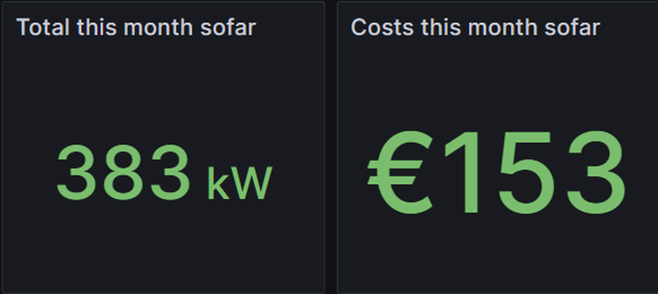

De cijfers voor augustus, september, oktober en november:

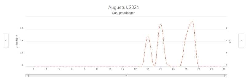

De graaddagen:
Afbeeldingslocatie: https://tweakers.net/i/XZvEVSROxcStq82Tfg_XPQLu0bY=/800x/filters:strip_exif()/f/image/ej0OYSXwKF8VdyRsYGL65F7w.png?f=fotoalbum_large
Afbeeldingslocatie: https://tweakers.net/i/lFAM_Q5b-94QiNYRKfOkBcmkZ_g=/800x/filters:strip_exif()/f/image/PTsneyODWqPfjkNpGP4LGdeq.png?f=fotoalbum_large
Afbeeldingslocatie: https://tweakers.net/i/x1LRLSgxc9X1QsLtaOnL_xBVWEY=/800x/filters:strip_exif()/f/image/tQuteDvvitHja5H5HrjasE45.png?f=fotoalbum_large
Afbeeldingslocatie: https://tweakers.net/i/QIM_GJEJggK4uyCqXxgqnMMgi6g=/800x/filters:strip_exif()/f/image/ZM7pILsUcotCayFeZ3KMfpC6.png?f=fotoalbum_large

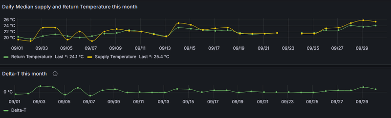

De Supply/Return en Delta-T waardes:
Afbeeldingslocatie: https://tweakers.net/i/r8my-KNdynIjOVxMzrsA2TbY2FE=/800x/filters:strip_exif()/f/image/NoQiqvrTa6axRTilj7eIqd0o.png?f=fotoalbum_large
Afbeeldingslocatie: https://tweakers.net/i/cNR9OT4QUQmPi9nqGPJ--b_6fSc=/800x/filters:strip_exif()/f/image/LDqwVPNrJAWIevOdwlIuVTsR.png?f=fotoalbum_large
Afbeeldingslocatie: https://tweakers.net/i/DObvLYlsJ-d0jLINn54B5ekZtUU=/800x/filters:strip_exif()/f/image/nFIcn6vHvFtx2n1ZWXgFwjoE.png?f=fotoalbum_large
Afbeeldingslocatie: https://tweakers.net/i/tsdgDBCYSvHcIyMzN-Oix6OttAo=/800x/filters:strip_exif()/f/image/LwunlJ3ph8fNKVzVEePL7fk4.png?f=fotoalbum_large

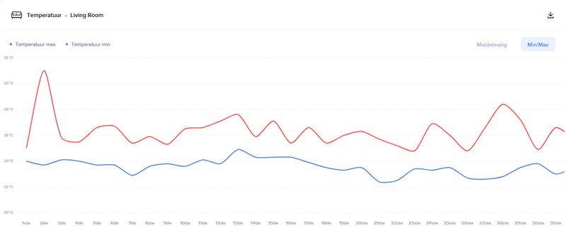

Afbeeldingslocatie: https://tweakers.net/i/TkBVXQTXElUq3BMBYlWpGyLlufQ=/800x/filters:strip_exif()/f/image/zmcK5JLXwFrUTKV49rmeSP1F.png?f=fotoalbum_large
Afbeeldingslocatie: https://tweakers.net/i/rrEpfjFChrpzXDrWFK40nF9-_u0=/800x/filters:strip_exif()/f/image/k06PiCpQ0Nfr7AFZbDKUQMNI.png?f=fotoalbum_large
Afbeeldingslocatie: https://tweakers.net/i/xrNdu7sONzBldBGczyX0ha7qLaY=/800x/filters:strip_exif()/f/image/RbA9rrCCqTLFwnCTnSyRmjen.png?f=fotoalbum_large
Afbeeldingslocatie: https://tweakers.net/i/9gCqpnkKhH29J4S-137AIVxIoWY=/800x/filters:strip_exif()/f/image/8h00JjsWbhc6OpY0IBYs3H1a.png?f=fotoalbum_large
De graadminuten lijken te falen in mijn home assistant / Grafana setup... Ben er nog niet achter waar dat aan ligt..
Het elektriciteitsverbruik en de totalen per maand:
Afbeeldingslocatie: https://tweakers.net/i/VNfMu9qc8lIcQjoZkrWpAZNLzec=/800x/filters:strip_exif()/f/image/cqlFzgl1WOku7gKuuwywVeCP.png?f=fotoalbum_large
Afbeeldingslocatie: https://tweakers.net/i/mT1N8zFi_00mufzUVN_GAV4EZuY=/800x/filters:strip_exif()/f/image/m7o14D862fSVRMFKS30WIzh1.png?f=fotoalbum_large
Afbeeldingslocatie: https://tweakers.net/i/yELPasm4Fi9oPoWfzFeHa_2PI7c=/800x/filters:strip_exif()/f/image/yZxhCOtQFKIpIvrkTANPWf67.png?f=fotoalbum_large
Afbeeldingslocatie: https://tweakers.net/i/Ze8n9j3IFTmArQoWPeI7ja0DTj8=/800x/filters:strip_exif()/f/image/2xrYY0eLSB4s9Qtou7blWk9V.png?f=fotoalbum_large
Mijn saldering:
Afbeeldingslocatie: https://tweakers.net/i/bm5vvH634Iz_zuRp1NbKkCNbdWA=/800x/filters:strip_exif()/f/image/btuIMKWxRDPBDGmwH4KOQ7On.png?f=fotoalbum_large
Afbeeldingslocatie: https://tweakers.net/i/BjxBLQ4sgCBGCZ9OOqBT72gzJBc=/800x/filters:strip_exif()/f/image/jLP7D8ZnHAD7asWUmsdacVPS.png?f=fotoalbum_large
Afbeeldingslocatie: https://tweakers.net/i/JFD_iTpEyuMwkcXv2Ts_EgtvJDk=/800x/filters:strip_exif()/f/image/b6nlxxDUHhYzTKi0WWdZh8Ni.png?f=fotoalbum_large
Afbeeldingslocatie: https://tweakers.net/i/OTnSXgJXMOdY1_KX-puOCSKyJbc=/800x/filters:strip_exif()/f/image/HRlZuLxiPzmC04hs4QvOv2J5.png?f=fotoalbum_large
Het totale energieverbruik in combinatie met de thuisbatterij (roze is de batterij, paars is teruglevering):
Afbeeldingslocatie: https://tweakers.net/i/9YVPNv4I8JKYM1-CzbK-DqkKIPg=/800x/filters:strip_exif()/f/image/km1IU72SWHIXPeQlRLxDldfn.png?f=fotoalbum_large
Afbeeldingslocatie: https://tweakers.net/i/eD_vsKoR8zHkobgN4ME5SBUEG64=/800x/filters:strip_exif()/f/image/vkOEQo3KqdAjvDpBbBk81pMP.png?f=fotoalbum_large
Afbeeldingslocatie: https://tweakers.net/i/YMqwPS8rF_P4VRJZnuIZNrNCAEs=/800x/filters:strip_exif()/f/image/ckJQoVe8OogUCm48UiIfZJtw.png?f=fotoalbum_large
Afbeeldingslocatie: https://tweakers.net/i/uuEP_sQ73R0oZ79Hv0GuO9XUjsc=/800x/filters:strip_exif()/f/image/HEvkQ7SocsZKrcLkNSDn524l.png?f=fotoalbum_large
De energiedistributie per maand:
Afbeeldingslocatie: https://tweakers.net/i/-0yFTp__P41IxwlriGzeUerCiWQ=/fit-in/4000x4000/filters:no_upscale():strip_exif()/f/image/lDCjbgPNMW2XLQfq9eIbvfEQ.png?f=user_large
Afbeeldingslocatie: https://tweakers.net/i/vify9wuq-q_zTpyIYS7erI9XSzI=/fit-in/4000x4000/filters:no_upscale():strip_exif()/f/image/qGkd9Pbkaeu6Ovfmr8kecPHm.png?f=user_large
Afbeeldingslocatie: https://tweakers.net/i/eYsv5QWtxOzcuWS0erwd_bxFcgM=/fit-in/4000x4000/filters:no_upscale():strip_exif()/f/image/1BgtTEBavxpmUvYKn3T75Qmn.png?f=user_large
Afbeeldingslocatie: https://tweakers.net/i/N-DeJZIGYsMbr3IVRlf97ALOJfc=/fit-in/4000x4000/filters:no_upscale():strip_exif()/f/image/hzuRTYlpRj6QOJueA2vOu5c9.png?f=user_large
De conclusies van de afgelopen maanden:
De thuisbatterij doet het prima, maar de 5Kwh van de Sessy zijn nog niet genoeg om me in de zomer de volledige nacht door te brengen, om die reden heb ik op 24 oktober 2024 een tweede 5Kwh sessy laten bijplaatsen. Het is mijn verwachting dat ik hiermee in verreweg de meeste dagen gedurende de 6 a 7 "zonnemaanden" totaal niets meer van het net afneem.
In de overige maanden zou ik de Sessy eventueel op ROI stand kunnen draaien, daardoor gaat deze op de goedkoopste momenten laden en op de duurste momenten ontladen.
Mijn warmtepomp vreet die extra stroom echter snel op uit de batterij, maar daarvoor heb ik inmiddels getest met een speciale functie in de Nibe, deze kun je instellen om op de dure momenten geen of weinig electra te gebruiken.
Door beide systemen te combineren kan ik nu:
- In de dure uren laden van de batterij tegen de kosten van de goedkoopste uren (min laad en ontlaadverlies, maar daar houd de Sessy rekening mee);
- De warmtepomp in de goedkope uren iets harder te laten werken zodat hij in de dure uren niet hoeft te gebruiken.
Leuk bij-effect: die dure uren zijn met name 's nachts, daardoor is mijn badkamer 's ochtends vroeg lekker warm!

Op verzoek wat informatie over mijn grafieken.
Ik maak gebruik van Home Assistant met Grafana.
De setup daarvan lijkt wat overweldigend, maar als je er een middag voor gaat zitten snap je het wel. Als je denkt het met 5 minuten te snappen dan gaat dat niet lukken.
Ik heb zelf de volgende youtube video stap voor stap gevolgd, en daarmee was ik 80% op weg:
YouTube: INSANE STATISTICS In Home Assistant With Grafana! - TUTORIAL
De setup in Grafana per grafiek is als volgt (dat ziet er dus wellicht iets complex uit, maar met een beetje stoeien kom je daar uit):
Heatpump Energy Usage:
De warmtepomp heeft 3 elektriciteit gebruikende bronnen, de buitenunit, de binnenunit (SMO40) en de naverwarmer. Deze heb ik alledrie een energiemonitor van HomeWizard gegeven. De binnenunit en de naverwarmet een simpele energy plug, de buitenunit met een DIN-rail module in de meterkast.
Die modules voeg je allemaal toe aan home assistant. Daarna haal je er in Grafana de data van op:
Afbeeldingslocatie: https://tweakers.net/i/L_pc1m3XPE6a46CkuU-RR3SXN2E=/800x/filters:strip_exif()/f/image/VPh1muWlrMNbkXE4JjudsdML.png?f=fotoalbum_large
Met een bar-grafiek maakt Grafana daar dan een mooi gestapeld overzicht van.
Voor de totalen verbruik van deze maand gebruik kopieer je diezelfde zaken in een nieuwe grafiek, maar voeg je ook een transformatie toe om ze mooi op te tellen en te vermenigvuldigen met een electriciteitstarief:
Afbeeldingslocatie: https://tweakers.net/i/x5AKmYPtAOfdmFb1fv6BjXZb_bw=/800x/filters:strip_exif()/f/image/RyKlPHxlG6Vwg9M2Gz0aOfBz.png?f=fotoalbum_large
Voor de mediale supply en return temperatuen zien de queries er als volgt uit, query hier de gegevens die ik via de API van Nibe Myuplink binnen krijgt. Die sensoren zijn veranderd, daarom query ik er 2 met een OR er tussen, zo pakt hij EERST zoals de sensor eerst heette, en op het moment dat die er niet meer is pakt hij de tweede, zo blijft het een nette lijn waaraan niet te zien is dat die sensoren zijn aangepast:
Afbeeldingslocatie: https://tweakers.net/i/DZuWv6Dxim7iVSWGdTE1zElXEdg=/800x/filters:strip_exif()/f/image/kFscAe1DDMZ5QKQZNlGyWQD2.png?f=fotoalbum_large
Op de eoa manier lopen de graadminuten niet meer binnen via de API terwijl ik ze wel terugvind in Home Assistant, daar moet ik nog even achteraan...

@helm71 grondig te werk gegaan! Mag ik vragen waar je die graaddagen vandaan hebt?
Nibe F2120-16/SMO40/300L / Home Assistant / Peblar EV lader / VW ID.4 Pro ‘21 / 8000Wp
  • helm71
wickydude schreef op dinsdag 18 februari 2025 @ 21:51:
Uit Enelogic ..
  • wickydude
  • Laatst online: 19:19
Ok, dank. Die kende ik nog niet. Ziet er mooi uit. Wel jammer, zit niet te wachten op nog een abbo er bij.
