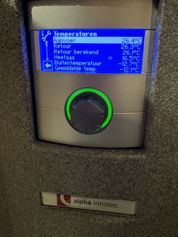

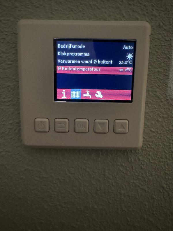

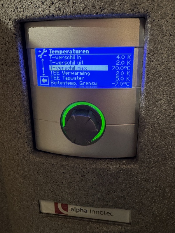

Goedenavond,
Zou iemand mij kunnen helpen met het verzorgen van de juiste instellingen voor mijn warmtepomp. Of een blik kunnen werpen op bijgevoegde afbeeldingen. Heb het idee dat het niet goed staat in de zomer en de winter.
Ter info:
Nieuwbouwwoning met Warmtepomp en WTW en alleen begane grond vloerverwarming.
Ik heb met name het idee dat mijn stooklijnen (herken alle symbolen ook niet) niet goed goed staat en dat mijn thermostaat ook een rare weergave toont. Ik kan de thermostaat alleen bedienen via de warmtepomp. Op the thermostaat staat namelijk dat het -12 graden celsius is.
Foto’s zijn van vandaag (30-11-2023) temperatuur circa -1 graden celsius.
Hopelijk kan iemand aangeven of dit goed gaat of wat ik beter kan doen qua instellingen.

Wat een draak van een instelling.
Even bij het begin beginnen.
1. Welk model wp is het?
2. Buitenvoeler geeft verkeerd aan, laat maar langskomen.
3. 5 graden nachtverlaging kan er wel uit.
4. Verwarmingsgrens van 22 naar 15 .
5. Foto's van alle instellingen uit het menu instellingen-temperaturen.
6. Stooklijn verschuiving +1 naar 0 zetten.

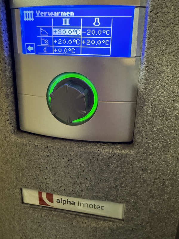

7. Begin maar eerst met +30/-20 en 20/20 als stooklijn tot we meer info hebben.
8. Wat is de ingestelde temperatuur van de rbe (20?)en de invloedsfactor, menu instellingen-rbe.
9. Waarom ziet de rbe geen tapwater temperatuur?

Bedankt voor je reactie.
1. Het is een Alpha Innotec Afbeeldingslocatie: https://tweakers.net/i/wCsnNe52JcTKEYTYiRChy_rBmOU=/x800/filters:strip_icc():strip_exif()/f/image/Ys0PS0KMM1PEuBGIO5duCTlF.jpg?f=fotoalbum_large
2. Laat maar langskomen in de zin van installateur? In de instellingen kan ik hier inderdaad niks aan veranderen. Zie foto’s punt 5.
3. Check, staat nu op 0 graden
4. Check, staat op 15 graden

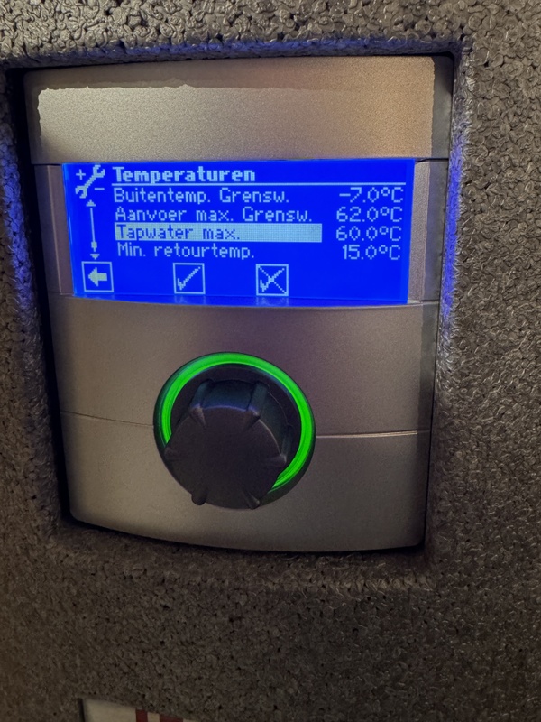

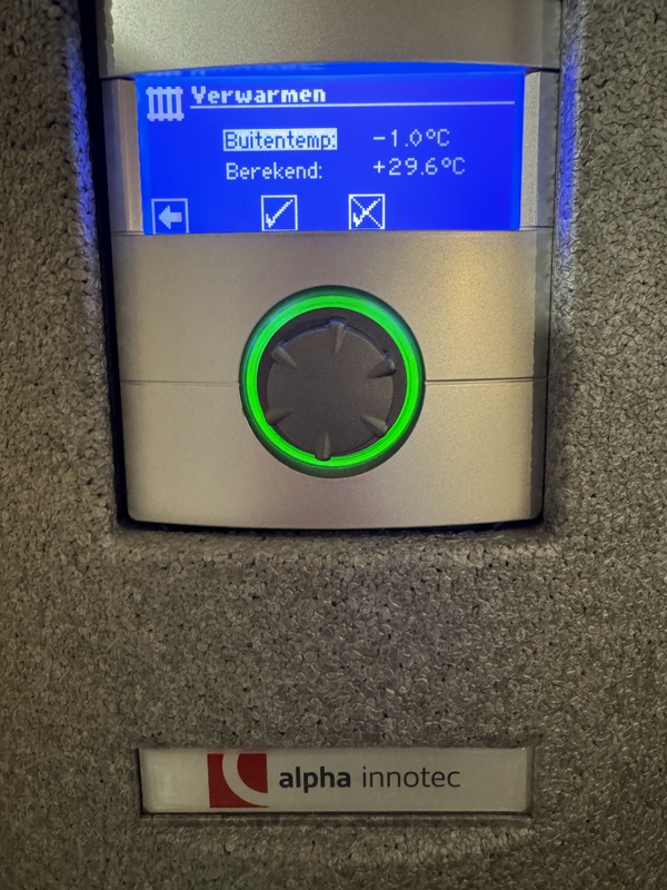

5. Hoop dat je dit menu bedoelt:
Afbeeldingslocatie: https://tweakers.net/i/tJF2tDupNtB7eanaBFIwCcwIuac=/x800/filters:strip_icc():strip_exif()/f/image/EF3VWE0be8NZUV9Mv6e6Tz2q.jpg?f=fotoalbum_large
Afbeeldingslocatie: https://tweakers.net/i/5_IxoWmsEMBFJcM-4PDc3VvayTg=/x800/filters:strip_icc():strip_exif()/f/image/GWaeaGgw1uHhdIbfY4hXiWsO.jpg?f=fotoalbum_large
Afbeeldingslocatie: https://tweakers.net/i/f9FAd7_C4Fl3M7_ppjRgufb_bE4=/x800/filters:strip_icc():strip_exif()/f/image/ZO8ymMpRuDFzITmtnbDShPph.jpg?f=fotoalbum_large
Afbeeldingslocatie: https://tweakers.net/i/gcqq66rIC3haZEdTiH456SvP7wA=/x800/filters:strip_icc():strip_exif()/f/image/LojesVMnDyWmZT1PEpSd06ZP.jpg?f=fotoalbum_large
Afbeeldingslocatie: https://tweakers.net/i/IKLzUHLK4OeFzUAkhpH57xWcHCA=/x800/filters:strip_icc():strip_exif()/f/image/r1363X5TX03yw451YNvml1CL.jpg?f=fotoalbum_large
Afbeeldingslocatie: https://tweakers.net/i/7TwSDYkd0XLgFbUKMqo3Z_ZvQXs=/x800/filters:strip_icc():strip_exif()/f/image/X8jG2bbN6Oha5fslogSsIKG3.jpg?f=fotoalbum_large
Afbeeldingslocatie: https://tweakers.net/i/2u2y7beVCX98jJthymLDZi-KbHM=/x800/filters:strip_icc():strip_exif()/f/image/ltFBthssWOsU6vU4lmxmqSqG.jpg?f=fotoalbum_large
Afbeeldingslocatie: https://tweakers.net/i/MIeKCey8C7QaRS6qqc65nr2BG7M=/x800/filters:strip_icc():strip_exif()/f/image/KHBI8lExDvsUCM7RILyhGEP1.jpg?f=fotoalbum_large

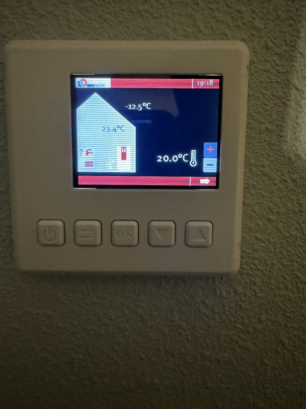

6. Weet niet wat je met stooklijn verschuiving bedoelt. Kan dit nergens vinden
7. Check. Afbeeldingslocatie: https://tweakers.net/i/hXua96UtgNRHWRQ-pqAW9_xslT4=/x800/filters:strip_icc():strip_exif()/f/image/Vg92lkLgaOJqHn8DkWQqzYdy.jpg?f=fotoalbum_large
8. Temperatuur vandaag inderdaad op 20 graden gezet. Meer instellingen dan op de huidige foto’s heb ik niet. Vind dit sowieso een beperkt. Actuele temperatuur klopt ook van geen kant.

De stookkijnverschuiving is die 1 die op het plaatje met het huisje staat. Die kan naar nul. Ik zou daarna de installateur laten komen om de buitenvoeler te fixen. Als de binnentemperatuur ook niet klopt, de afwijking kan je als het goed is instellen. Ik heb een rbe+ hangen, die is wat luxer.
Ik denk dat het elektrisch element ook bij staat omdat er -12 gemeten wordt? Wat is je stroomverbruik? Ik heb geen l/w wp dus instellingen over minimale buitentemperatuur weet ik niks van.
Welk type wp heb je precies? Je kan nieuwere firmware downloaden als je googlet op heatpump24 download, wordt hij ook beter van.

Bryan, Hoe heeft u de temperatuur op de RBE kunnen aanpassen naar verwarmen vanaf buitenaf 22 graden? Ik krijg hier namelijk helemaal geen temperatuur op ingesteld.
  • Bryan0h
  • Registratie: Augustus 2023
  • Laatst online: 18-05 12:50
Marion1986 schreef op woensdag 15 oktober 2025 @ 19:22:
In de verwarmingsinstellingen op de warmtepomp kan dit ingesteld worden. Dit lukt niet rechtstreeks op de RBE. Via de instellingen 'Verwarmen' staat het onderdeel 'Verwarmingsgrens'. Deze kun je handmatig aanpassen.

  • Marion1986
  • Registratie: Oktober 2025
  • Laatst online: 27-10-2025
Bryan, bedankt dit heb ik zojuist gewijzigd. Nu kan ik de temperatuur op de RBE inderdaad wijzigen.
