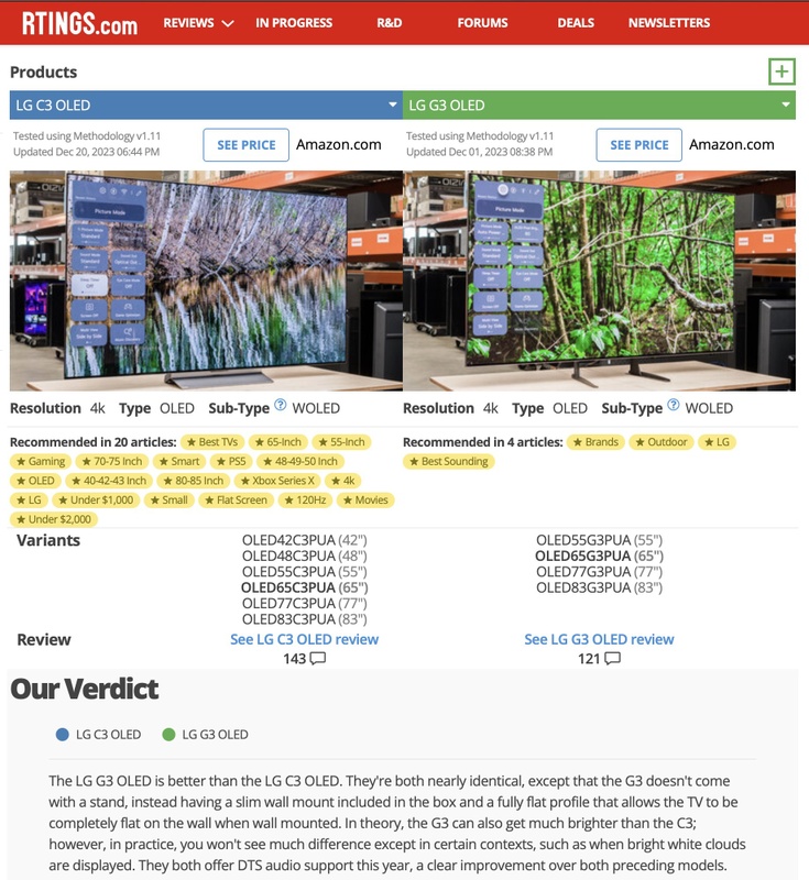

waarom een G3 en geen C3,
ik lees dat er weinig verschillen zijn,..alleen dat de C3 goedkoper is en dat er ook nog een voet bij zit.
welke ik overigens niet zou gebruiken..
