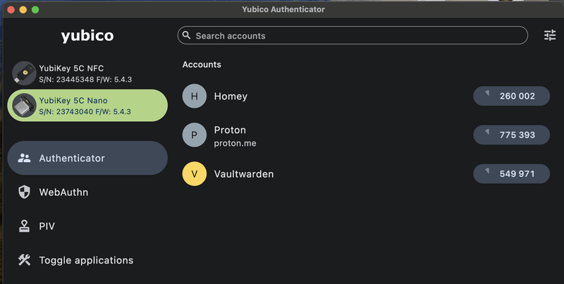

Afbeeldingslocatie: https://tweakers.net/i/LYAxs6fxVGkULqwu0M24u9JAq00=/800x/filters:strip_exif()/f/image/g9z8lGcoc0aVvQllssfoq3rw.png?f=fotoalbum_large
Daar de nieuwe Yubikeys ook 32 2FA accounts kunnen opslaan ben ik bezig om alle 2FA codes te verhuizen van Vaultwarden naar beide Yubikeys. Maar nu zit ik even met een brainfart; op de Yubikeys kunnen naast de passkeys en 2FA functionaliteit óók 2 slots worden ingericht met diverse functies;
Afbeeldingslocatie: https://tweakers.net/i/0cS9qw4-KFwGMK2g1y-QgYsH4iU=/800x/filters:strip_exif()/f/image/wA2HWELwxvPIU45ZT18FSLcg.png?f=fotoalbum_large
Je kunt dus met 1 (korte of lange) druk op de Yubikey automatisch een veelgebruikte 2FA (HOTP) laten invullen, maar ook een statisch wachtwoord. En die laatste zit ik een beetje over te twijfelen.
Wat zou het grote gevaar zijn wanneer ik bij alle websites die 2FA ondersteunen een zeer complex wachtwoord instel en datzelfde wachtwoord in de Yubikey programmeer?
Dus ik log ergens in;
- voer gebruikersnaam in
- tik op de Yubikey voor het complexe wachtwoord
- vervolgens kopieer en plak ik de 2FA vanuit de Yubikey
Stel dat iemand mijn gebruikersnaam en complexe wachtwoord weet te achterhalen, dan is de 2FA altijd maar 30 seconden geldig dus is de kans verwaarloosbaar dat iemand de juiste code gokt. Het gemak is evident, je hebt bij dergelijke websites geen wachtwoordmanager meer nodig en kunt overal inloggen als je maar je Yubikey bij je hebt.
Let wel; voor alle websites waar geen 2FA of passkeys beschikbaar zijn gaat dit verhaal natuurlijk niet op, ik doel echt op websites waar 2FA verplicht in te schakelen is.
