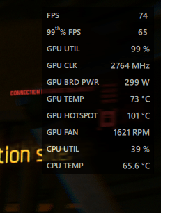

ik heb op 15 november een GPU besteld en deze is op 16 november binnengekomen. Nu heeft deze eerst 11 dagen op de plank gelegen omdat ik mogelijk nog een andere GPU binnenkreeg, niet gebeurd.
Ik heb deze kaart zondag geinstalleerd in mijn PC, alleen hij valt momenteel tegen. Het gaat om een uitvoering: Sapphire Nitro+ AMD Radeon RX 7800 XT 16GB
Nu clockte deze bij veel reviews over met een undervolt rond de 850-900mV en clocks >2900MHz. De mijne crashte net in RDR2 op 2800MHz op 1000mV. Verder lijkt de koeler erg matig te werken:
Afbeeldingslocatie: https://tweakers.net/i/KQtX6XKpVWEoyqDmcP3c66an-Kc=/full-fit-in/4000x4000/filters:no_upscale():fill(white):strip_exif()/f/image/qkj6VXuPN1wpODpGWMwaENfv.png?f=user_large
Bij verschillende reviews hebben ze het over rond de 60 graden op de core en ergens in de 80C op de hot spot. De mijne zag ik net 74C/102C aantikken. Dat was met een fanspeed van 1900rpm dus ook geen kattenpis, terwijl reviews zeggen dat hij juist lekker stil blijft rond de 900rpm. Zie ook de TPU review:
https://www.techpowerup.c...-rx-7800-xt-nitro/36.html
Kortom, ik ben erg teleurgesteld. Silicon lijkt niet erg sterk, maar ik vermoed ook dat de cooler gewoon niet goed gemonteerd zit (te weinig druk). Omdat ik nog binnen mijne 14 dagen zit zou ik hem retour kunnen sturen naar de webshop lijkt mij? Alleen de plastic beschermingsfolie is er wel vanaf.
Of vallen dit soort tegenvallende resultaten onder 'defect', volgens mij meestal niet omdat AMD aangeeft dat 103°C 'binnen spec' valt. :X
Ik kan natuurlijk ook zelf de koeler openmaken en de koelpasta vervangen, maar volgens een HWI artikel uit 2018 vervalt bij Sapphire dan je garantie (geldt dit nog steeds anno 2023?) :( .
Iemand een tip wat de juiste stap zou zijn?

Wat zijn de prestaties zonder dat je de kaart out off specs laat draaien? Overclocken is namelijk geen normaal gebruik, misschien leuk dat het lukt, maar daar heb je alles mee gezegd. Ik zou zeggen breng alles eerst eens terug naar de standaard instellingen.
Inderdaad, net gedaan. Draait die rond de 2500MHz op 70C GPU en 90C hotspot op een 1500MHz fanspeed. Eerlijkheid gebied mij wel te zeggen dat hij verticaal gemonteerd is, maar wel in een O11 D XL met 10 casefans dus aan frisse lucht geen tekort.

In de reviews die jij gelezen hebt hoe is de kaart geplaatst? Jij geeft aan dat je de kaart verticaal hebt geplaatst, de koeling (met heatpipes) is gebouwd op horizontale plaatsing, dat de koeling dan wat minder presteert wanneer de kaart niet horizontaal hangt kan ik mij (technisch) voorstellen.
Tevens geef je aan 10 fan's te gebruiken in de behuizing, dat zegt opzich niet zoveel. Hoe is de positionering van de fan's en daarbij welke fan's zijn intake en welke out-take, met andere woorden hoe is de daadwerkelijke aitrlow. Er zijn zoveel redenen buiten de kaart zelf te bedenken waarom deze een paar garden warmer wordt.
Bij het terug brengen van de kaart naar standaard specs zakt de temperatuur al naar 90 graden, mogelijk bij standaard positionering onder de 90 graden, waarbij de fan's hoogstwaarschijnlijk ook langzamer gaan draaien...

_Dune_ schreef op woensdag 29 november 2023 @ 22:43:
Bij het terug brengen van de kaart naar standaard specs zakt de temperatoor al naar 90 graden, mogelijk bij standaard positionering onder de 90 graden, waarbij de fan's hoogstwaarschijnlijk ook langzamer gaan draaien...
Soms in een kast, soms op een testbench in verticale positie. Ik kan begrijpen dat die misschien wat lastiger z'n warme lucht naar beneden kan blazen en een deel rouleert. Overigens zijn het 9 casefans. 2 stuks aan de achterkant intake, 3 stuks intake aan de onderkant, 3 stuks outtake op de bovenkant en 1 stuk outtake bovenin/achterin.
Op de 3 stuks onderin en bovenin zit overigens wel een vrij dikke radiator, die zal ook de airflow een stukje blocken.
Vraag: vervalt bij Sapphire je garantie als je de koeler eraf haalt? Anders vervang ik gewoon de koelpasta en ga ik checken of de temps dan beter zijn.

Santee schreef op woensdag 29 november 2023 @ 22:00:
Monteer hem voor de gein eens normaal en kijk eens wat dan de resultaten zijn. Ik heb al meermalen gezien dat verticale montage, hoewel het er soms leuk uit ziet, voor de prestaties een downgrade kan zijn.
Test benches kan ook lastig vergelijken zijn, reviewers testen bijvoorbeeld vaak in geconditioneerde ruimtes en met airflow over de bench, dan krijg je soms flink andere resultaten dan bij montage in eens kast. Mijn kaart is in mijn Define R7 bijvoorbeeld ook wat warmer dan in de reviews, maar dat is over het algemeen ook te verwachten.
Verder zou ik me over de temperaturen ook niet zo druk maken, tenzij je daadwerkelijk throttling ziet en performance verliest, maar dat zou volgens mij op de temps die jij hebt nog niet mogen voorkomen. Uit mijn hoofd mag deze kaart 110c hotspot aantikken voordat deze gaat throttlen.

Dennism schreef op woensdag 29 november 2023 @ 23:03:
Dat is dus wel lastig, kost even tijd en morgen is de laatste dag voor mijn herroeping (14 dagen na ontvangst product). Ik moet wel zeggen dat het met open kast een stuk beter gaat, resultaat ernaast is van TPU:
Afbeeldingslocatie: https://tweakers.net/i/CB9p7r4GsdiYhdJMuLu18yPMOA4=/800x/filters:strip_exif()/f/image/2DBAC7NLLwkBQCA7xcub66TI.png?f=fotoalbum_large
Lijkt er mogelijk toch op dat vertical mount + slechte airflow door die radiatoren de temperatuur in de kast dusdanig doen oplopen... :o

kan ook zijn dat je de bios switch moet omzetten van quiet-bios
Afbeeldingslocatie: https://www.techpowerup.com/review/sapphire-radeon-rx-7800-xt-nitro/images/biosswitch.jpg
