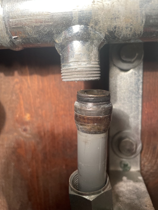

Mijn vraag;
Weet iemand welk type knelfitting dit is?
De buitenmaat is m22, de binnenkant is licht conisch, de flexibele leiding is 16x2
Deze past er net niet op (het conische deel is iets te klein):
https://www.wildkamp.nl/p...khcbVa-yeemhoC8-EQAvD_BwE
En is wellicht anders een andere oplossing mogelijk? Bijvoorbeeld een verloop/buisje van m22 (binnenkant) naar 3/4 (buitenkant), waar dan een knelfitting op past (3/4 is blijkbaar een stuk gangbaarder)?
Veel dank!!

  • Exigence
  • Laatst online: 12:53
Exigence
dnkroz
Grote kans dat het euroconus is.
  • hesselbeertje
  • Laatst online: 16:57
Euroconus is 3/4, dus niet.
Ik vermoed dat deze wel past https://www.warmteservice...lagenbuis-16x2/p/48353085

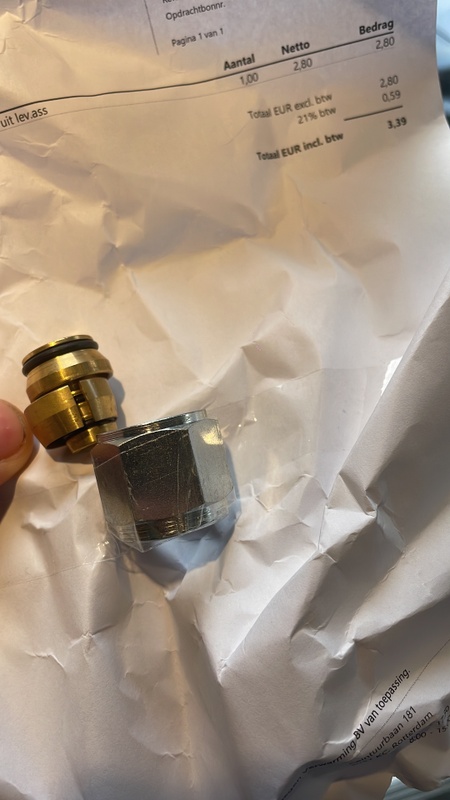

  • Herman_
  • Registratie: Mei 2023
  • Laatst online: 10-12-2023
Dat is snel! Top!
Die laatste heb ik gekocht, maar die zit los in het verdeelblok, dus dat sluit niet af. Dat is dus niet de goede.
Het sluit echt af op het conische gedeelte, maar dat moet dan wel precies de goede hoek hebben..

Die euroconus heb ik verder overal in mijn huis; dat is inderdaad 3/4, en past dus ook niet
  • Henry_
  • Laatst online: 21-10 17:30
Staat er tekst bovenop de aanhaalring zelf ?
[ Voor 6% gewijzigd door Henry_ op 29-11-2023 08:45 ]
  • ThinkPad
  • Laatst online: 12:28
Dit zijn Anbo koppelingen, ik ben daar ook lang naar op zoek geweest toen ik de vloerverwarming in mijn badkamer wilde aansluiten op bestaande verdeler.
Zie bijv.
- https://www.klusidee.nl/F...ng-op-cv-verdeler.145203/
- https://www.klusidee.nl/F...en-op-cv-verdeler.123317/ (bericht #41)
Als ik zo gauw even kijk dan lijkt het niet/nauwelijks verkrijgbaar. Ik zou even met je foto's langs de Warmteservice, daar kunnen ze je wel adviseren. Mogelijk kun je de M22 opening afdoppen en dan een T-stuk op de stukken 22mm leiding links naast je verdeler en vanuit daar verder werken naar een meer courante koppeling die op je meerlagenbuis past.

  • Herman_
Jullie zijn fantastisch!
Ze bestaan inderdaad niet meer.. ik heb er een in Den Haag kunnen halen, maar het moet wel een keer worden omgebouwd naar iets gangbaarders.
Bedankt!
