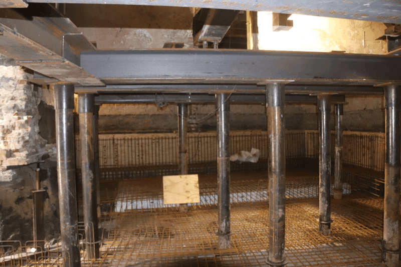

Tafelconstructie
Afbeeldingslocatie: https://tweakers.net/i/jaqX05Ab6aFLck3MJKpcfxMNIj4=/800x/filters:strip_exif()/f/image/XUzW9FKJDz87X5LqXw2REd3e.png?f=fotoalbum_large
Hierbij wordt staalwerk aangebracht in de huidige dragende muren en vervolgens worden heipalen geboord en geheid. Op de heipalen worden vervolgens stempels gezet die het staalwerk ondersteunen en dan kan de hele vloer eruit zonder dat het huis instort. Dit heeft mijns insziens twee problemen namelijk:
  1. De uiteindelijke betonvloer moet worden gestort terwijl de stempels overal nog staan, deze gaten moeten later worden opgevuld. Waterdichtheid is voor ons juist erg belangrijk ivm hoge waterdruk. Dit lijken mij zwakke plekken.
  2. Je moet een hele boel staalwerk tijdelijk aanbrengen in huis en om allerlei stempels heenwerken. Moeite en meer kosten.

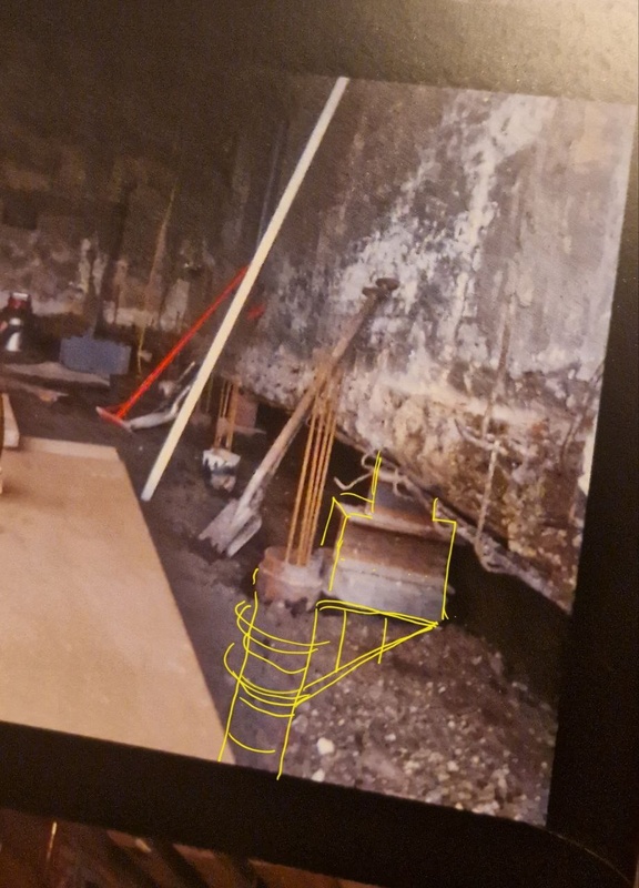

Een buurman wat verder in de straat heeft het heel anders opgelost:
Oplossing 2
Afbeeldingslocatie: https://tweakers.net/i/M9xxswrEetHpJD9ZFjqt5hckqaw=/x800/filters:strip_icc():strip_exif()/f/image/t7bRDWLdvvUBiFB49yYSNeku.jpg?f=fotoalbum_large
Deze oplossing vereist geen staalwerk of tijdelijke stempels waaromheen gewerkt moet worden. Werkwijze is als volgt: Boort/graaft gat in huidige betonvloer van 1 bij 1 meter vlak langs bestaande muur. Hier sla je vervolgens een heipaal in met een speciaal apparaat dat het vlak langs de muur kan aanbrengen. De heipaal komt net onder niveau van de nieuwe afwerkvloer. Vervolgens wordt om de nieuwe heipaal een soort anker gemaakt met uitsteeksel waarop vervolgens iets drukvasts tussen heipaal en oude draagmuur wordt gedrukt. Op druk zetten, vastlassen en klaar. Ik heb een foto bijgevoegd om het duidelijk te maken.
Voordelen hiervan:
Als je dit 8x hebt gedaan heb je vervolgens alle ruimte om de vloer te slopen, geen stempels of staalwerk dat in de weg zit. Als je alles hebt uitgegraven en je gaat een nieuwe kelderbak gieten kan de vloer in 1 geheel worden gegoten. Zeer goed voor de waterdichtheid lijkt mij. Nergens steken nog palen of stempels aan de bovenkant uit.
Mijn vraag is dan ook:
a. Hoe heet deze techniek? Zodat ik mensen kan zoeken die dit ook kunnen
b. Waarom prefereert iedereen de tafelconstructie met meer werk en meer gedoe tijdens de boouw?
c. Zie ik iets over het hoofd?

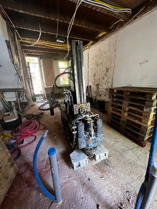

Bij oplossing 2, hoe zie je die machine op je grond staan om palen te boren?
Als je palen wil boren moet je zorgen voor een goed dragende grond op straat niveau. Zodat de machine op gans je terrein kan.
Er zijn ook Micro-palen, deze zeijn kleiner, kleiner in diameter en korter, dus heb je er meer nodig.
Sowieso zou ik dit overlaten aan de specialisten bv CVR https://www.cvr.be/nl/beschoeiingen/onderschoeiingen/
We hebben veel te weinig info om jou goede raad te geven.

De machine staat dan in huis, boven dat gemaakte gat.
  • RedPas
  • Laatst online: 13-08 19:43
No Hands schreef op woensdag 29 november 2023 @ 08:12:
Zo groot mag die machine dan niet zijn he....

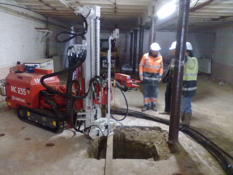

  • PolarBear
RedPas schreef op woensdag 29 november 2023 @ 08:17:
En deze machine zullen al niet zo snel binnenrijden...
Er zijn kleinere machinesAfbeeldingslocatie: https://tweakers.net/i/x0lCEwQpP00McUkbfXWb1ncFiaI=/x800/filters:strip_icc():strip_exif()/f/image/8XReuUu8LAokdUXgHQnOF0kF.jpg?f=fotoalbum_large.
Maar goed dat is het laatste waar ik mij druk om zou maken, clubs als de Waalpaal en van 't Hek doen niet anders.
